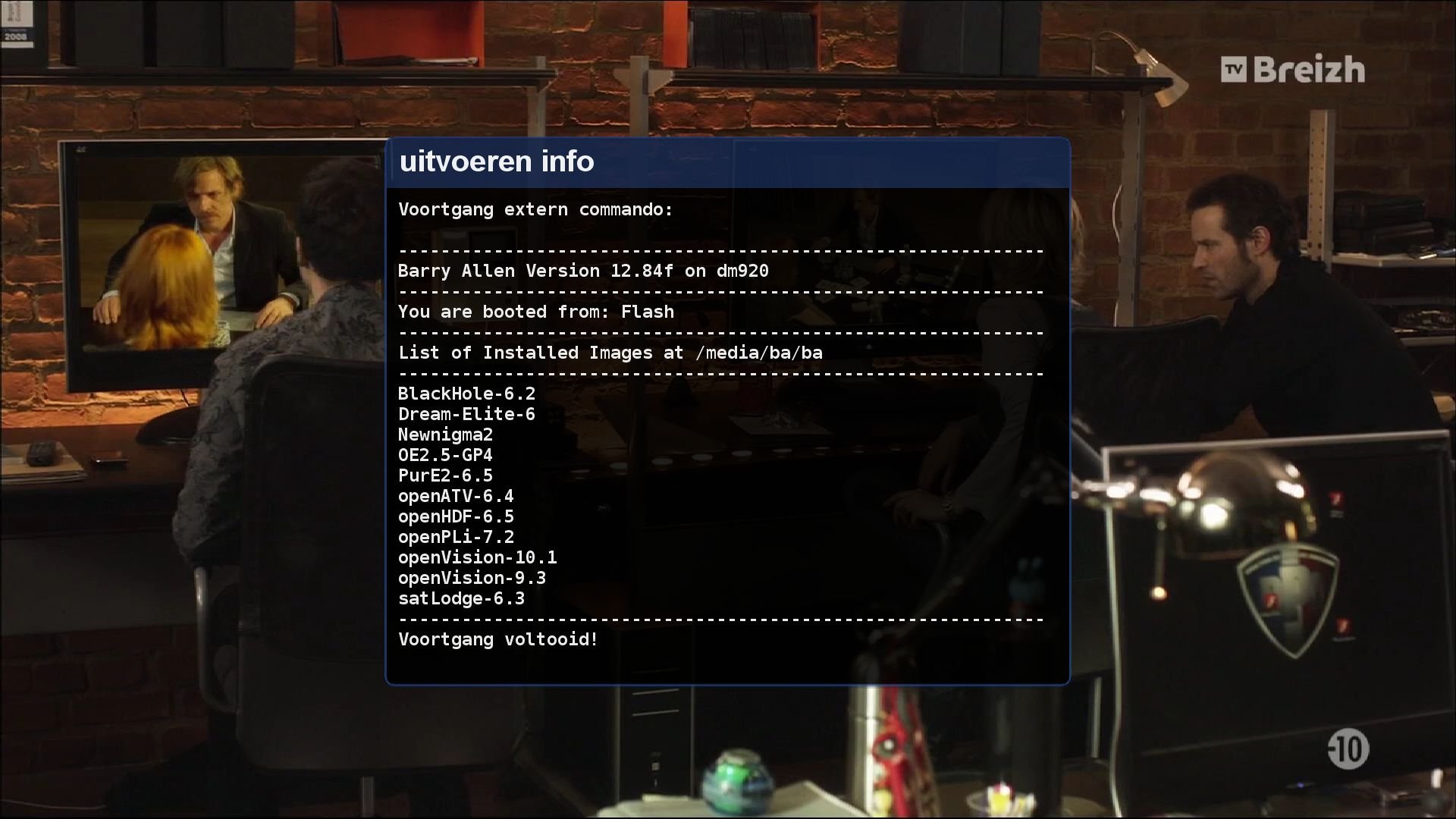

In openATV wordt de satellites.xml regelmatig bijgewerkt. (en is up-to-date)
Let wel dat er bij een online update jouw satellites.xml zal worden overgeschreven, tenzij je die plaatst in de map /etc/enigma2
(op zich is openATV een goede image, maar mijn voorkeur gaat naar de originele firmware i.v.m. stabiliteit en blindscannen;
images als openATV en andere gebruik ik ook, maar dan niet in het flashgeheugen van mijn box)
