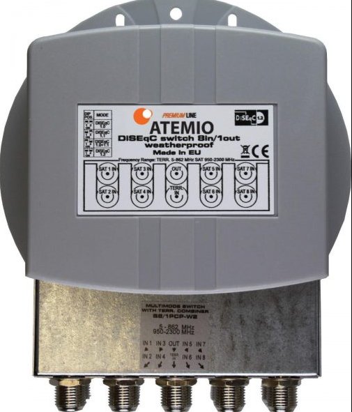

Sprietje Geplaatst: 2 juni 2020 Geplaatst: 2 juni 2020 16 minuten geleden, hollander95 zei: wie heeft deze getest? Dit is geen 8/1 switch maar een dubbele 4/1 switch.
hollander95 Geplaatst: 2 juni 2020 Auteur Geplaatst: 2 juni 2020 ik zal het echt niet weten of het zal werken . ik heb een Zgemma H9 met double tuners ( A &
Sprietje Geplaatst: 2 juni 2020 Geplaatst: 2 juni 2020 Je wilt toch 5 of 6 lnb's aansluiten? Dan heb je niks aan een diseqc/switch waar je maar 4 lnb's op aan kunt sluiten.
trust Geplaatst: 2 juni 2020 Geplaatst: 2 juni 2020 5 uren geleden, Ventura zei: Misschien is een EMP-Centauri S8/1PCP-W2 iets voor u? Deze heeft 8 satellieten ingang en 1 terrestrische ingang. Die heb ik aan mijn ChannelMaster in gebruik en werkt feilloos met de CT HD 5000-C+ . Ik weet niet waar hollander95 woont maar hij mag hier zijn ontvanger er mee testen . Het verschil tussen theorie en praktijk is mijn uitdaging . Octagon SF8008 4K Edision Primo IP S2 Dr.HD F16 1.8 m ChannelMaster Offset in tuin 53º E - 45º W Jaeger SMR 1224 Usals met 5 Lnb wisselaar 2x Ka - Ku - C band Lin / Circ 1.2 m Echostar Offset aan schuur 53º E 34.5 W Twoteck Twinrotor met 3 Lnb wisselaar Ku - Ku low - Ka
hollander95 Geplaatst: 2 juni 2020 Auteur Geplaatst: 2 juni 2020 Bedankt trust .ik woon in België , Limburg . Maar met de switch kan ik toch ook 5 of 6 lbn's aansluiten? Welke ontvanger moet ik anders hebben sprietje? Ik dacht dat zulke switches dienen ipv een motor .
Moderator ceesv Geplaatst: 2 juni 2020 Moderator Geplaatst: 2 juni 2020 Ja, 4 voor de ene uitgang en een of 2 voor de andere uitgang. Gaat niet bestaat niet! 65" 4-K OLED, Vu+ Duo 4K SE BT, Vu+ Solo 4K, Rebox-8500, Rebox-8000, Wavefrontier T-90, Satlook Digital NIT, Megasat HD5 Combo Gebruik je een advertentie blocker? Maak dan een uitzondering voor onze website. Zonder advertentie (inkomsten) kan deze site niet voortbestaan.
Sprietje Geplaatst: 2 juni 2020 Geplaatst: 2 juni 2020 (aangepast) 53 minuten geleden, ceesv zei: Ja, 4 voor de ene uitgang en een of 2 voor de andere uitgang. Ik begrijp je niet helemaal cees, die laatste diseqc-switch die hij liet zien is bedoeld om 4 stuks twin-lnb's aan te sluiten op 2 ontvanger. 2 juni 2020 aangepast door Sprietje
hollander95 Geplaatst: 2 juni 2020 Auteur Geplaatst: 2 juni 2020 Nee nee , de bedoeling is om de switch te gebruiken op een ontvanger maar wel 5 of 6 lbn's ( satellietten ) te ontvangen
