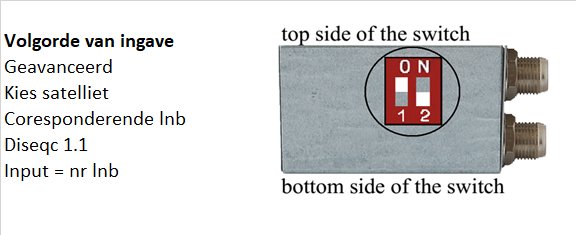

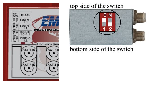

Mimisiku Geplaatst: 28 mei 2020 Geplaatst: 28 mei 2020 Staat de switch ook qua dip-switches ingesteld op DisecQ 1.1? Als hij op 1.0 staat werkt het niet. Even nakijken in de manual van de switch (if any) en anders even via internet.. In je tunerconfig dan Geavanceerd kiezen en dan de verschillende LNB's instellen. Afscheid….. Nog een paar maandjes te gaan…
Mimisiku Geplaatst: 28 mei 2020 Geplaatst: 28 mei 2020 Mooi.. En wat leidde tot de oplossing? Afscheid….. Nog een paar maandjes te gaan…
hollander95 Geplaatst: 28 mei 2020 Auteur Geplaatst: 28 mei 2020 oh ja, idd . ik moet 1.1 ingeven ipv van 1.0 bij elk lbn 1

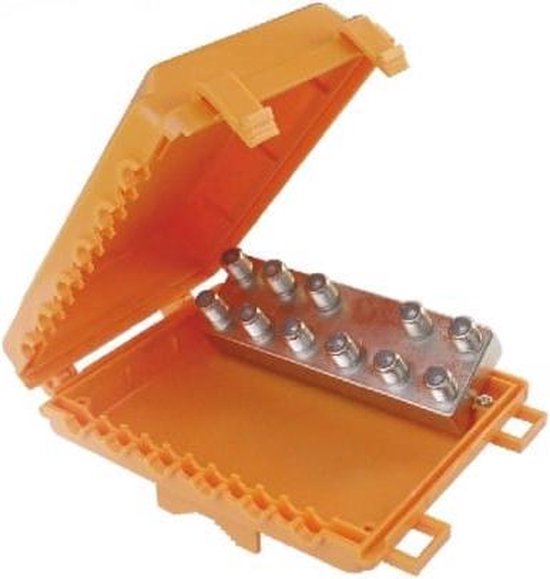

a33 Geplaatst: 30 mei 2020 Geplaatst: 30 mei 2020 Merk en typenummer van de switch? Ik heb zo'n huisje al wel eens gezien, maar weet echt niet van welk merk dat is. Groet, A33 Tip: Als je reageert op een post, geef dan altijd een citaat van de (gehele) post waar je op reageert. Sommige leden kunnen namelijk hun oorspronkelijke posts achteraf nog wijzigen, en wel veel langer dan de sinds jaar en dag in de huisregels (voor alle leden) vermelde periode van 30 minuten. Dat dat inbreuk doet aan de continuïteit van de foruminhoud, en een ongelijk speelveld creëert, wordt kennelijk (helaas) niet belangrijk geacht.

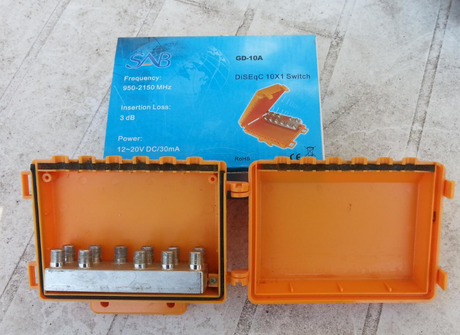

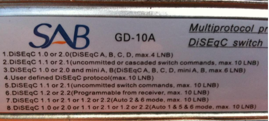

Ventura Geplaatst: 30 mei 2020 Geplaatst: 30 mei 2020 (aangepast) Was dat niet Satconn/Sab/Botelco/Best? Er was een aparte module beschikbaar om deze diseqc her te programmeren naar diseqc 1.1 aka "modus 2". 30 mei 2020 aangepast door Ventura

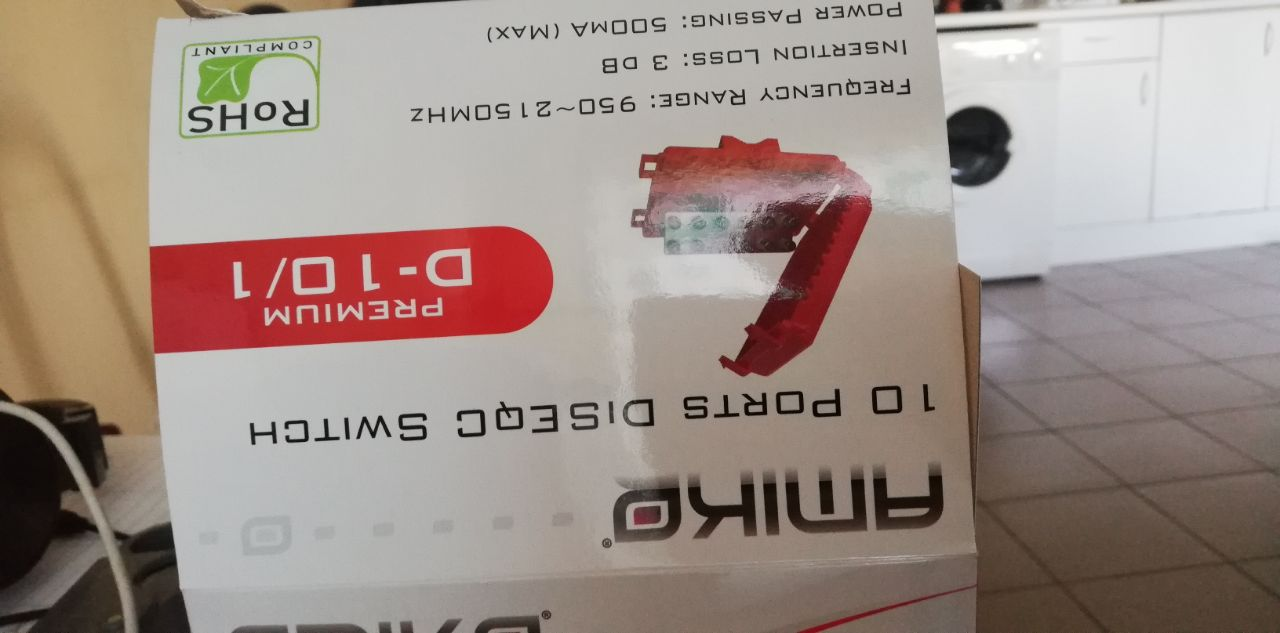

hollander95 Geplaatst: 30 mei 2020 Auteur Geplaatst: 30 mei 2020 (aangepast) deze is hem Amiko 10/1 Premium DiSEqC Switch wat bedoel je precies Ventura? 30 mei 2020 aangepast door hollander95
Ventura Geplaatst: 30 mei 2020 Geplaatst: 30 mei 2020 Dit waren de mogelijkheden van de diseqc. Echter weet niet niet of dit nog klopt.
sabtriple Geplaatst: 30 mei 2020 Geplaatst: 30 mei 2020 die sab switch werkt pervect 1x formuler f1 1x formuler s 4k tubo uhd 1x azbox elite 1x SANGEAN WFT3 FUSION 600 FM/DAB+/internet.
