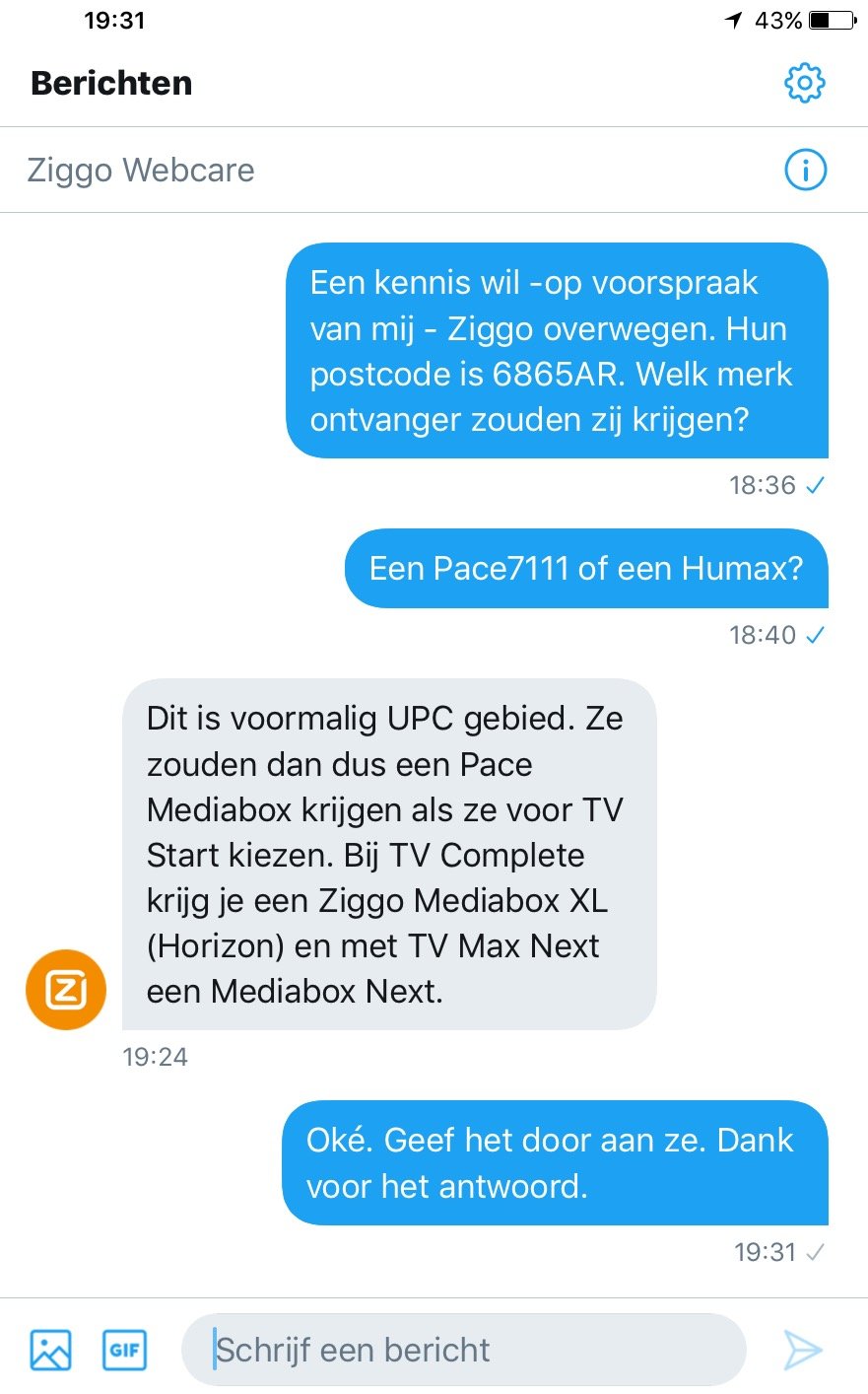

Als je bij je bestelling je postcode opgeeft vertelt de software toch wat je krijgt?
Staat daar Pace Mediabox of CI+ dan krijg je Nagra....
Staat er Humax dan krijg je Irdeto....
Geef anders je postcode even... Kijk ik even..

Volgens de Ziggo Webcare valt die postcode in oud UPC gebied. Je zou dus een Nagra kaart krijgen. De meest ongunstige situatie dus. Alleen in VU+ ontvangers met de VTi firmware te gebruiken...
Zie hun antwoord.. (Moest wel een klein beetje een startsmoesje bedenken :) )

Gezien het de Nagra kaart wordt die ik krijg zal het dus niet gaan lukken begrijp ik.
Nogmaals bedankt!
Nee, helaas niet.. Dat wordt dan VTi (da's het minst problematisch), een CI+ module met Nagra kaart. Je kunt wél meerdere kanalen tegelijk opnemen door 'achteraf decoderen' in te stellen. Deling in huis is niet mogelijk via cardshare, alleen streamen van 1 kanaal naar andere locatie....
