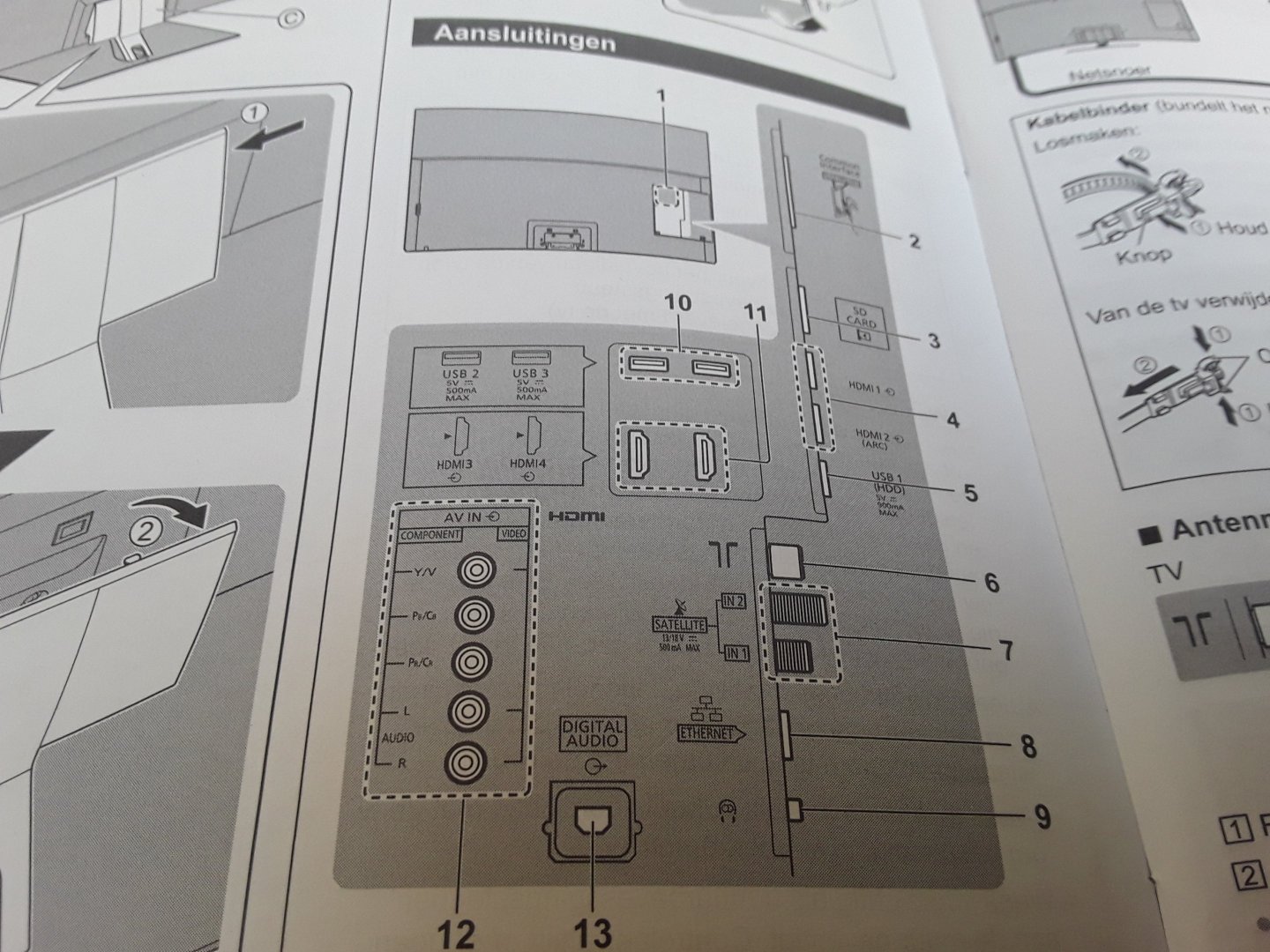

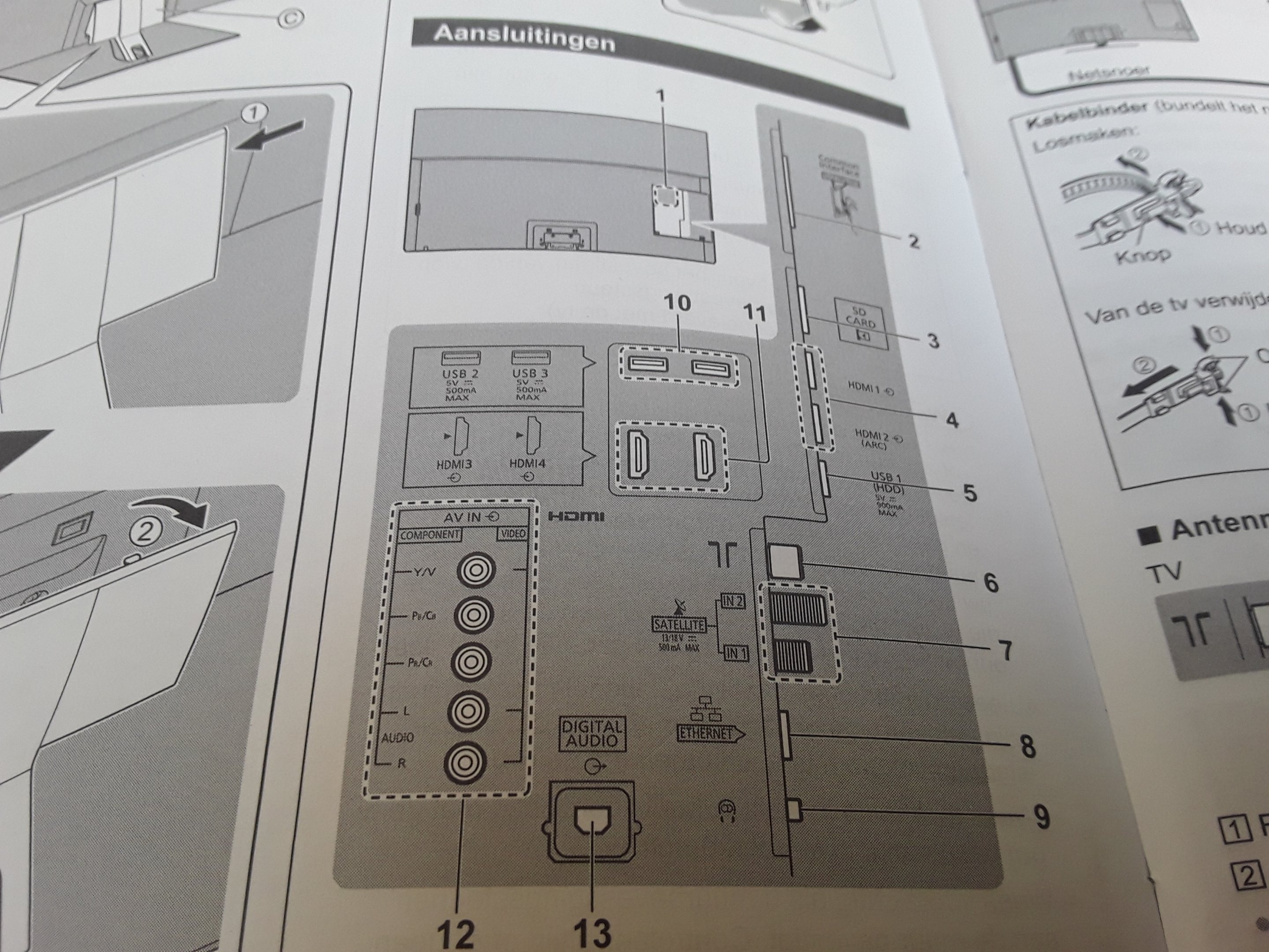

RicardoBelli Geplaatst: 12 juni 2020 Geplaatst: 12 juni 2020 (aangepast) Ik heb een vraag over de Panasonic oled tv die ik bezit. Daar zitten 2 satelliet tuners in , nu heb ik in line één de schotel zitten met de disecq switch voor de 4 satellieten . Nu komt het !!!!!! kan ik line 2 ook gebruiken om bijv 5 ° west te ontvangen of gaat dit verkeerd aflopen met de tv. mvg Ricardo . 12 juni 2020 aangepast door RicardoBelli Aanvulling
Sprietje Geplaatst: 12 juni 2020 Geplaatst: 12 juni 2020 Natuurlijk kan dat, het zijn immers 2 ontvangers. Je hebt bij (7) twee coax aansluitingen. Bij ingang 1 kun je dus gewoon de 4 satellieten via de diseqc-switch aansluiten en bij ingang 2 de coax van de 5 west. Natuurlijk wel bij tuner 1 diseqc-1.0 instellen en bij tuner 2 geen diseq.
RicardoBelli Geplaatst: 12 juni 2020 Auteur Geplaatst: 12 juni 2020 Oke sprietje .maar krijg ik hierdoor geen kortsluiting als ik over schakel van line één naar line 2 .mvg Ricardo
Sprietje Geplaatst: 12 juni 2020 Geplaatst: 12 juni 2020 Hoezo, je schakelt toch van tuner 1 naar tuner 2. Wat is daar mis mee?
RicardoBelli Geplaatst: 12 juni 2020 Auteur Geplaatst: 12 juni 2020 Oké dan is mijn gedachte dus wel goed . Kan in de toekomst ook kiezen voor een 2 e draaibare schotel .dat kan dan misschien ook ?? Mvg Ricardo ps ik werk nu met de big bi sat schotel maar als ik de 5 ° west er bij wil hebben moet ik de calculator weer gebruiken omdat ik nu 9 13 19,2 23,5 en 28 ,37 heb ingesteld . Dan zal er wel weer gekanteld moetten worden neem ik aan . En dan de 9 ° laten vervallen.

RicardoBelli Geplaatst: 12 juni 2020 Auteur Geplaatst: 12 juni 2020 Oké Ceesv , ik probeer morgen als het lukt eerst even de 9 ° oost , omdat deze nog goed staat uit te testen op line 2 . Volgens sprietje moet dat goed gaan zonder dat ik de tv opblaas . tot zover bedankt voor de informatie . Mvg Ricardo .
Sprietje Geplaatst: 12 juni 2020 Geplaatst: 12 juni 2020 (aangepast) Wat bedoel je nu precies met line 2? Bedenk wel dat de spanning van het apparaat af moet zijn als je de coaxkabel vast- of los gaat koppelen om kortsluiting te voorkomen. 12 juni 2020 aangepast door Sprietje
RicardoBelli Geplaatst: 12 juni 2020 Auteur Geplaatst: 12 juni 2020 Hallo sprietje met line 2 bedoel ik de ingang op de tv zie mijn afbeelding hierboven .jij noemt dat ingang 1 of 2 oke . En dat de spanning eraf moet weet ik wel . Maar goed dat je dat zegt !!!,, goed bedoeld van af jouw kant .
Sprietje Geplaatst: 12 juni 2020 Geplaatst: 12 juni 2020 Ik begrijp echt je angst niet. Je hebt een tv met 2 ingebouwde satelliettuners. Elke tuner heeft een coax aansluiting en daar zul je ook een schotel op aan moeten sluiten om iets te kunnen ontvangen.
Ventura Geplaatst: 13 juni 2020 Geplaatst: 13 juni 2020 (aangepast) Panasonic satelliet tuners kan geen multistream (DVB-S2X) verwerken. Als u van plan bent om franse of italiaanse zenders fta te gaan kijken op 5W. Hou daar even rekening mee. 13 juni 2020 aangepast door Ventura
RicardoBelli Geplaatst: 13 juni 2020 Auteur Geplaatst: 13 juni 2020 Oke sprietje ,dat snap ik wel . Ik ga het zeker uitproberen ,en laat het wel weten of het gelukt is. En Ventura bedankt voor de tip ,aan de dvb s 2x had ik even niet meer aangedacht .ik zal de technische specificaties er even op na slaan. .tv kijken op afstand heeft mij altijd al gefascineerd. In de jaren tachtig ook altijd bezig geweest met draaibaren richtantennes. Om op de dvb s2x terug te komen is dat voor mij ook interessant ?????? Mvg Ricardo.
zeeteefje Geplaatst: 13 juni 2020 Geplaatst: 13 juni 2020 41 minuten geleden, RicardoBelli zei: Om op de dvb s2x terug te komen is dat voor mij ook interessant ? Ja, want vrijwel alle andere zenders op 5 west zijn gecodeerd. Je zult dus niet veel zien op 5 west op je TV zonder multistream tuner.
