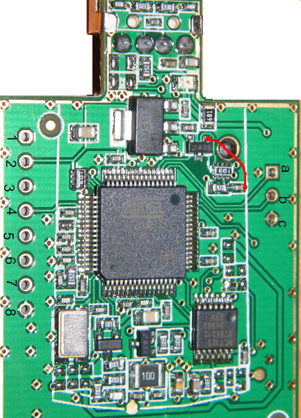

Codx Geplaatst: 16 juli 2020 Geplaatst: 16 juli 2020 virtueel met XP werkt prima, maar je moet kijken welke versie er op die readers staat.. als het 1.4 of 1.5 is moet je ze eerst proberen terug te zetten naar 1.3 voordat je de naar 1.7 probeer te flashen SCHOTEL: 1,2 Mtr 50E-55W / 60cm Astra 19/23 / Airspy R2 SDR 24-1800 Mhz RECEIVERS: Dreambox 920 UHD/DM8000/800SE / VU+ Ultimo 4K Sat & Kabel & T2 / Rpi2 ADS-B FlightFeeder IPTV: KPN Glas (AoN) 1 Gbit & IPTV KPN plus+ TV box / Android 4K IPTV box / Kodi & Plex / 100+ TB Storage
Mimisiku Geplaatst: 16 juli 2020 Geplaatst: 16 juli 2020 Terug naar 1.3 is redelijk tricky. Je moest een kortstondige sluiting tussen 2 punten maken. Heeft me toen 1 smargo gekost.. 2 anderen maar lekker gelaten wat het was. Werkten overigens prima met de toenmalige kaarten... Liggen nu werkeloos in de la.. Afscheid….. Nog een paar maandjes te gaan…

Mimisiku Geplaatst: 18 juli 2020 Geplaatst: 18 juli 2020 (aangepast) Jongens!! Als ik 2 punten moet doorverbinden sluit ik toch 2 contacten 'kort'? 18 juli 2020 aangepast door Mimisiku Afscheid….. Nog een paar maandjes te gaan…

Vaako Geplaatst: 20 juli 2020 Auteur Geplaatst: 20 juli 2020 Op 18-7-2020 om 15:21, Mimisiku zei: Jongens!! Als ik 2 punten moet doorverbinden sluit ik toch 2 contacten 'kort'? Dit trucje heb ik jaren geleden gebruikt om niet flashbare Smargo's de flash procedure te forceren. Het kabeltje is gewoon om een kleine kortsluiting te maken zodat de MCU gaat rebooten en de software de kans krijgt te flashen. Groetjes, VaakoDreambox DM500HD OpenPLi 4.0 - EMP DISEqC 16/1 Switch - Wavefrontier T90
