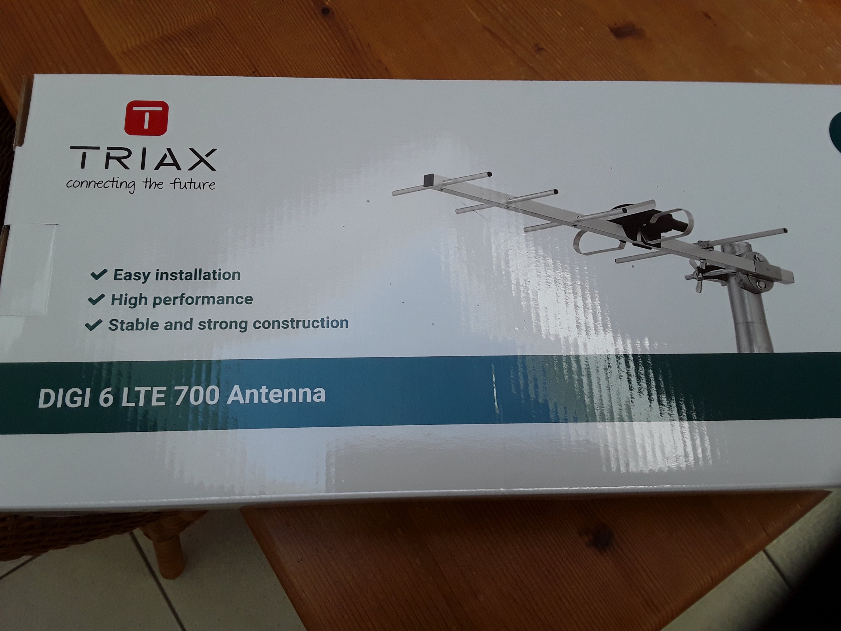

Moderator ceesv Geplaatst: 29 juli 2020 Moderator Geplaatst: 29 juli 2020 3 uren geleden, RicardoBelli zei: Oke een beste antenne is dat .aan de maat te zien lijkt mij deze geschikt voor de vhf dat is als ik het goed heb waar de dab + Op uitzendt . Geen VHF, maar UHF, dus Digitenne. Omschrijving: UHF-Antenne LTE700 K21-48, 6 ElementeTyp: DIGI 6 LTE 700Uitvoering: TV antenneOntvangst bereik: UHFKanalen: 21..48Max. Versterking: 10 dBLengte : 655 mmFrequentieband 1: 470..694 MHz Met ingebouwd LTE filter! Gaat niet bestaat niet! 65" 4-K OLED, Vu+ Duo 4K SE BT, Vu+ Solo 4K, Rebox-8500, Rebox-8000, Wavefrontier T-90, Satlook Digital NIT, Megasat HD5 Combo Gebruik je een advertentie blocker? Maak dan een uitzondering voor onze website. Zonder advertentie (inkomsten) kan deze site niet voortbestaan.

RicardoBelli Geplaatst: 29 juli 2020 Geplaatst: 29 juli 2020 Nee dat gaat over de triax . En heb je de antenne al geprobeert op de tv, als je tv geschikt is voor hevc 265

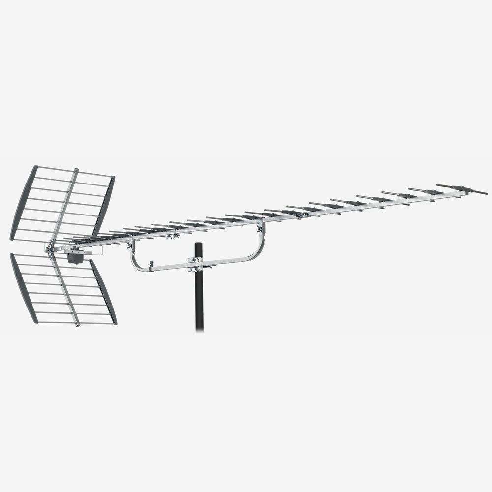

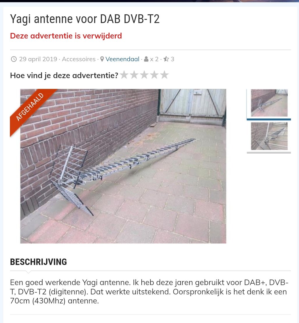

RicardoBelli Geplaatst: 30 juli 2020 Geplaatst: 30 juli 2020 (aangepast) .wat dacht je hiervan dan is dit nietdezelfde antenne als mr dish heeft ??.. 30 juli 2020 aangepast door RicardoBelli
