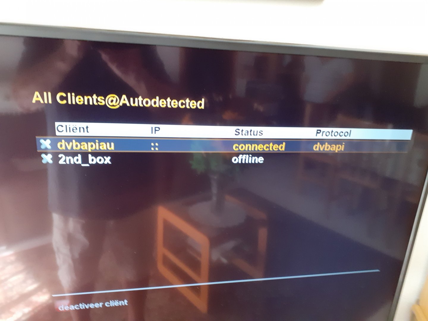

1 uur terug, titaan zei:
Helaas nog steeds dezelfde rejected group error.
2020/08/08 15:00:20 3A011421 c (dvbapi) Demuxer 0 trying to descramble PID 2 CAID 0100 PROVID 00006C ECMPID 0788 CHID 5C00 PMTPID 0A44 VPID 0210
2020/08/08 15:00:20 3A011421 c (ecm) dvbapiau (0100@00006C/5C00/52EC/64:57CE7B78B8AA3D2B0B2FEF2D07184A17): rejected group (1 ms) (no matching reader)
2020/08/08 15:00:29 3A011421 c (ecm) dvbapiau (0100@00006C/5C00/52EC/64:A701E083A1F65EA4369586755653AD9E): rejected group (1 ms) (no matching reader)
2020/08/08 15:00:29 3A011421 c (dvbapi) Demuxer 0 restarting decodingrequests after 0 ms with 2 enabled and 1 disabled ecmpids!
Je mapped wel 1818 maar je ignored ook 1818
Zet eens eens een hekje voor I: 1818
dus:
#I: 1818
aangepast door Kabeltje87
  • Bedankt 1

Fredbongers, heel erg bedankt voor die tip van het bijvoegen van die M regel.
Ik kreeg hier ook geen beeld maar na het toevoegen van die mapping regel in oscam.dvdapi en herstarten van oscam kreeg ik direct beeld.
Trouwens, nu werkt bij mij Radio 538 ook terug want op deze zender had ik jaren geen geluid meer ondertussen. Daaraan zie je hoe ze toch niet altijd dezelfde codering toepassen, ondanks verschillende contacten met de helpdesk.
Voor iedereen die dit makkelijk willen aanpassen in Oscam, kan dit via het IP@ van je ontvanger:8081 en dan krijg je de GUI van OScam.
Helaas wel nog geen beeld op France 2 HD, noch op Mezzo HD.

Fantastisch!
Deze M-regel voor dvbapi in Oscam via oscam.dvbapi had ik al enige tijd uitgeschakeld. Nu terug ingeschakeld en onmiddellijk beeld.
