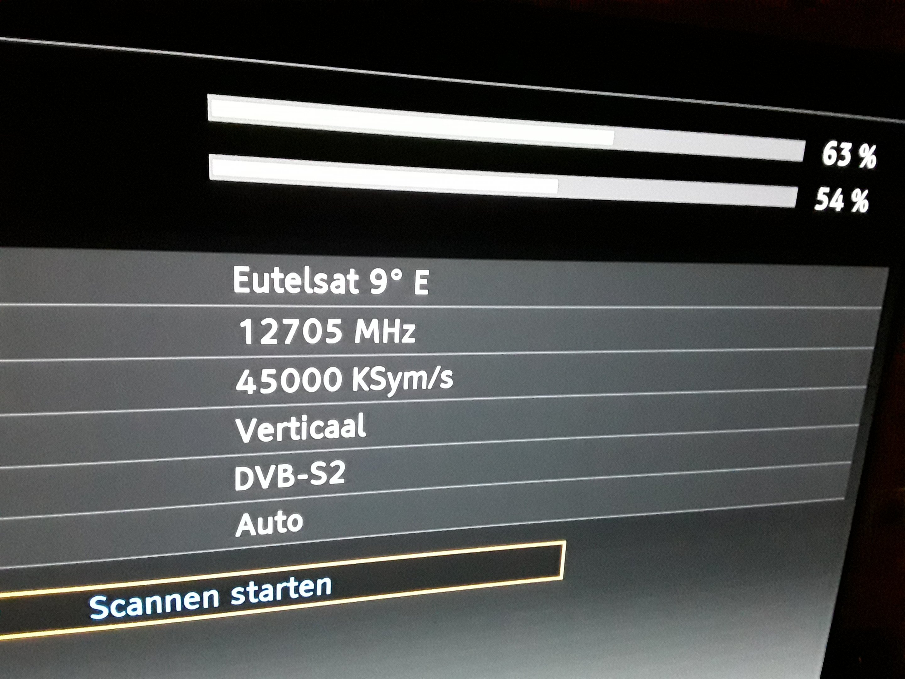

RicardoBelli Geplaatst: 1 november 2020 Auteur Geplaatst: 1 november 2020 Ik ontvang dit op mijn Panasonic met ingebouwde sat ontvanger ik kan de 8 psk niet instellen zoals op de vu + en de schotel tilt heb ik niet aangepast. Dat scheelt minimaal deze is - 9,55 en moet zijn -9,6 mvg Ricardo
Sprietje Geplaatst: 1 november 2020 Geplaatst: 1 november 2020 (aangepast) Maar bedenk dat omdat de lnb zo ver uit het midden staat, een zeer kleine aanpassing van de schotelskew al merkbaar verschil kan uit maken. En heb je de lnb-skew al optimaal afgesteld? 1 november 2020 aangepast door Sprietje

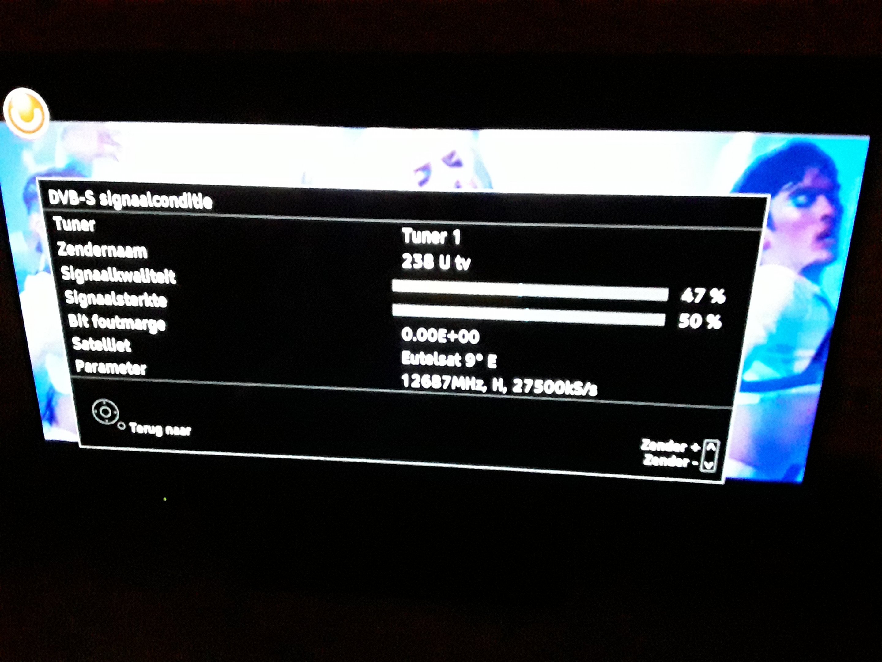

RicardoBelli Geplaatst: 1 november 2020 Auteur Geplaatst: 1 november 2020 Hallo sprietje .ja de schotel skew kan ik nog proberen deze week het regent hier vandaar .de lnb skew heb ik getracht zo goed mogelijk af te stellen .maar mijn wens is om ooit nog een keer een satelliet meter te kopen, en dan kun je de schotel optimaal af stellen mvg Ricardo . Denk je dat ik de 4 nieuwe 4k zenders daarom niet kan inscannen , ivm de signaal kwaliteit sterkte zie foto

RicardoBelli Geplaatst: 7 november 2020 Auteur Geplaatst: 7 november 2020 Is dit dan onvoldoende signaalsterkte kwaliteit aan mijn kant?????? Mvg Ricardo
Moderator ceesv Geplaatst: 7 november 2020 Moderator Geplaatst: 7 november 2020 Zou kunnen, die meter is relatief, wie weet geeft jouw tv pas beeld bij 60 % Gaat niet bestaat niet! 65" 4-K OLED, Vu+ Duo 4K SE BT, Vu+ Solo 4K, Rebox-8500, Rebox-8000, Wavefrontier T-90, Satlook Digital NIT, Megasat HD5 Combo Gebruik je een advertentie blocker? Maak dan een uitzondering voor onze website. Zonder advertentie (inkomsten) kan deze site niet voortbestaan.
RicardoBelli Geplaatst: 7 november 2020 Auteur Geplaatst: 7 november 2020 Nee hoor Ceesv er zijn nog zenders met 47 % SIGNAAL KWALITEIT BINNENKOMEN OP DE ZELFDE SATELLIET 0,8 ° west

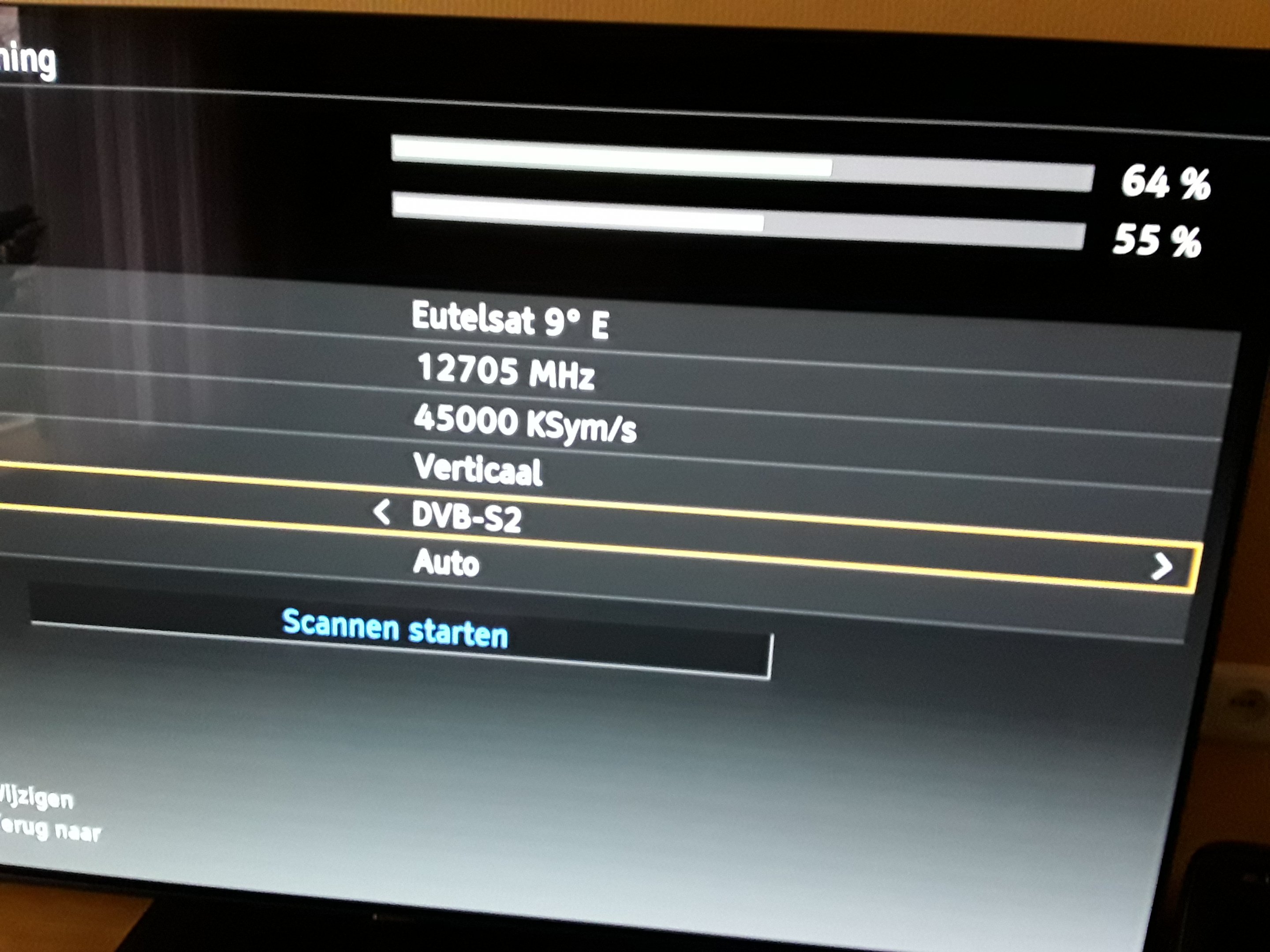

Moderator ceesv Geplaatst: 7 november 2020 Moderator Geplaatst: 7 november 2020 Symbol rate 27500, dan heb je inderdaad minder signaal nodig. Maar de zenders waar het om gaat hebben een symbol rate van 45.000, dat heb je meer signaal nodig om beeld te krijgen Gaat niet bestaat niet! 65" 4-K OLED, Vu+ Duo 4K SE BT, Vu+ Solo 4K, Rebox-8500, Rebox-8000, Wavefrontier T-90, Satlook Digital NIT, Megasat HD5 Combo Gebruik je een advertentie blocker? Maak dan een uitzondering voor onze website. Zonder advertentie (inkomsten) kan deze site niet voortbestaan.
Sat_marc Geplaatst: 7 november 2020 Geplaatst: 7 november 2020 Voor wat het waard is: U TV 8.8 dB Nasa TV UHD 10.4 dB Beeld op beide zenders. Mutant HD51 - Stab100 - Triax78
RicardoBelli Geplaatst: 7 november 2020 Auteur Geplaatst: 7 november 2020 Oke , maar bij satfeed dx komen deze zenders wel binnen , met een signaal kwaliteit van 56 % vreemd mvg Ricardo Welke frequentie gebruikt nasa uhd tv dan op 0,8 ° west ??....mvg Ricardo
Sat_marc Geplaatst: 7 november 2020 Geplaatst: 7 november 2020 (aangepast) NASA TV UHD 12.705 V 45.000 3/4. Zoals je hierboven laat zien. Signaalkwaliteit van 2 verschillende ontvangers kun je niet zomaar vergelijken, denk ik. 7 november 2020 aangepast door Sat_marc Mutant HD51 - Stab100 - Triax78
