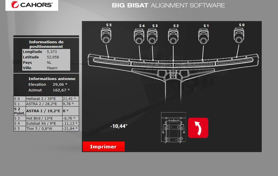

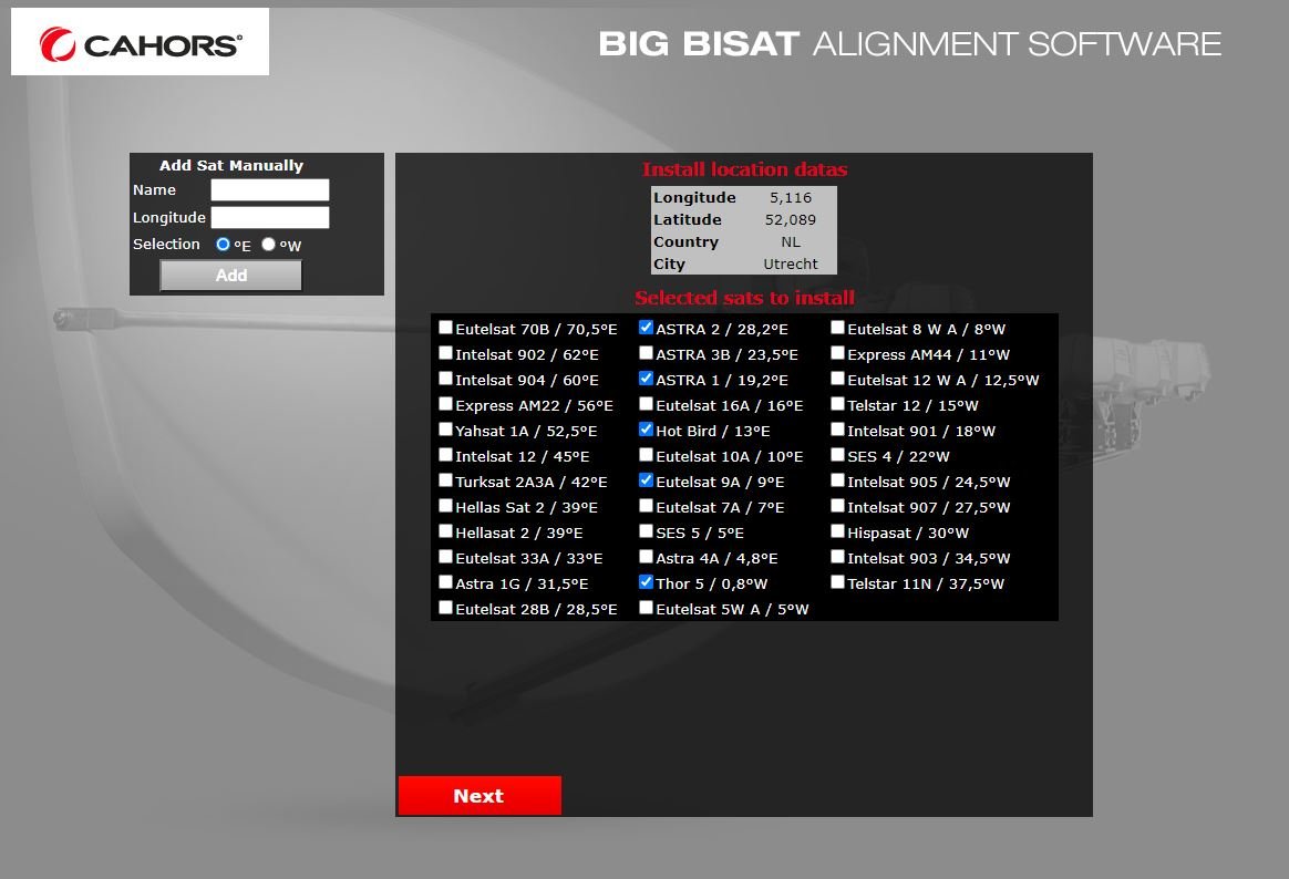

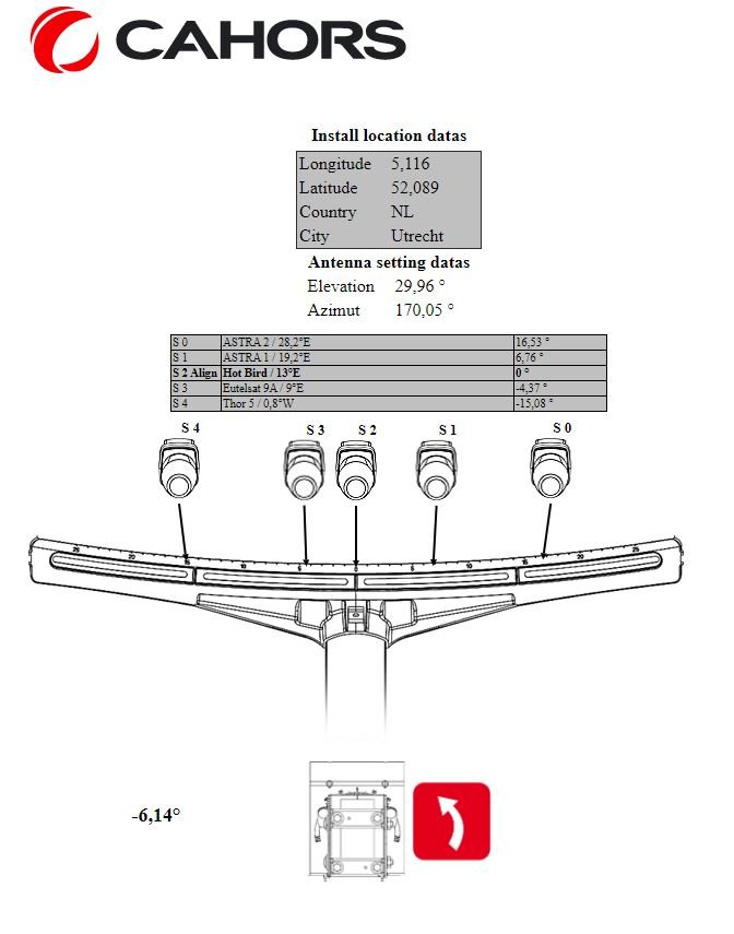

Ventura Geplaatst: 31 oktober 2020 Geplaatst: 31 oktober 2020 Ik vraag me af of u de instructies hebt gevolgd op de website van Cahors. In deze voorbeeld zal u de Thor 0.8 op positie -15 van de rail moeten plaatsen.

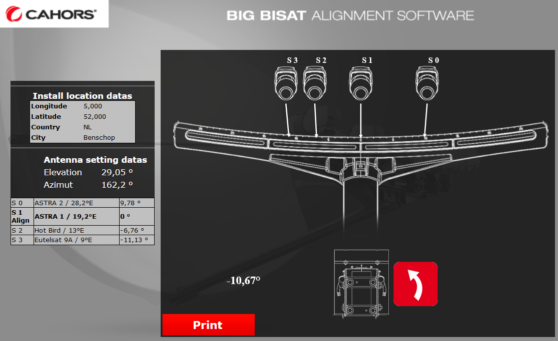

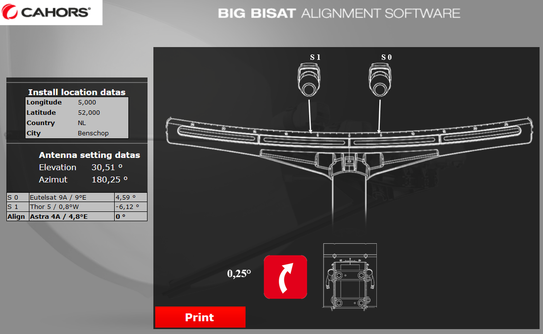

Sprietje Geplaatst: 31 oktober 2020 Geplaatst: 31 oktober 2020 (aangepast) De eerste afbeelding is wat je nu hebt (op locatie 52,5). Hier staat de Eutelsat 9e op positie -11,13. De tweede afbeelding is wat je er bij wilt. Hierbij zie je dat de afstand tussen de 9 oost en 0,8 west 4,59+6,12=10,71 graden is. Die 10,71° komt dus op 11,13° van de Eutelsat 9 te staan waardoor je komt op -11,13 en -10,71 is -21,84. De skew van de schotel zul je nu aan moeten passen door op 0,8 west af te stemmen en de schotelskew verdraaien totdat je het beste signaal hebt. 31 oktober 2020 aangepast door Sprietje
Satfeeds-DX Geplaatst: 1 november 2020 Geplaatst: 1 november 2020 16 uren geleden, RicardoBelli zei: Maar hoe bereken je de hart afstand van 0,8 ° west tot 9 ° oost zonder dat ik de bestaande opstelling verander .want als ik de calculator aanhoudt moet ik ook de lnb s verzetten ,en dat wil ik niet! Ik wil testen of ik zo de 0,8 ° west kan ontvangen zonder dat het ten koste Gaat van de signaal kwaliteit van de bestaande set up . Als ik bvb 28,2 - 19,2 =9,0 en de calculator geeft 9,79 op ????? Mvg Ricardo ,ik heb nu 28,2 19,2 13 9 en wil hier de 0,8 bij plaatsen zonder de lnb s te verplaatsen Als Ricardo zijn bestaande opstelling niet wil wijzigen, heb ik 39°E erbij geplaatst als ingebeelde satelliet. Zo blijft Astra 19,2°E in het midden staan en is er niet zoveel verschil met de huidige opstelling, Wel moet men rekening houden in deze situatie dat de lnb voor 0,8°W verder uit het midden staat, hoe zwakker het signaal wordt. Edision Piccollo Benelux Edition en VU+ Zero 4K Cahors Big Bisat : 19,2°E, 23,5°E, 36°E, 39°E, 46°E, 52,5°E Triax 88 cm: 13°E, 1,9°E Triax 64 cm: 42°E Triax 78 cm: 8°W Maximum E-85: 28,2°E, 21,5°E, 16°E, 10°E, 5°E, 1°W, 5°W Maximum E-85: 14°W, 22°W, 30°W Visiosat 90 cm: basis 7°E die draaibaar is van 70,5°E tot 45°W DVBT-TNT DAB+
RicardoBelli Geplaatst: 1 november 2020 Auteur Geplaatst: 1 november 2020 Allen bedankt voor het mee denken ,en satfeed dx snapt wat ik bedoel .met mijn eigen berekening kwam ik uit op 21,85 ° ,zit er dus zelf 1 ° naast .en Ventura ja ik heb de calculator wel gebruik hoor ,maar ik ben eigewijs en wil niet op de signaal kwaliteit inleveren van mijn huidige opstelling. Mvg Ricardo
RicardoBelli Geplaatst: 1 november 2020 Auteur Geplaatst: 1 november 2020 Mijn berekening klopt exact , omdat ik mijn coördinaten precies weet .maar het scheelt nagenoeg niks .bedankt iedereen mvg Ricardo
Sprietje Geplaatst: 1 november 2020 Geplaatst: 1 november 2020 Je ziet dat je de plaats van de nieuwe lnb dus op verschillende manieren kan laten uitrekenen. 🧐

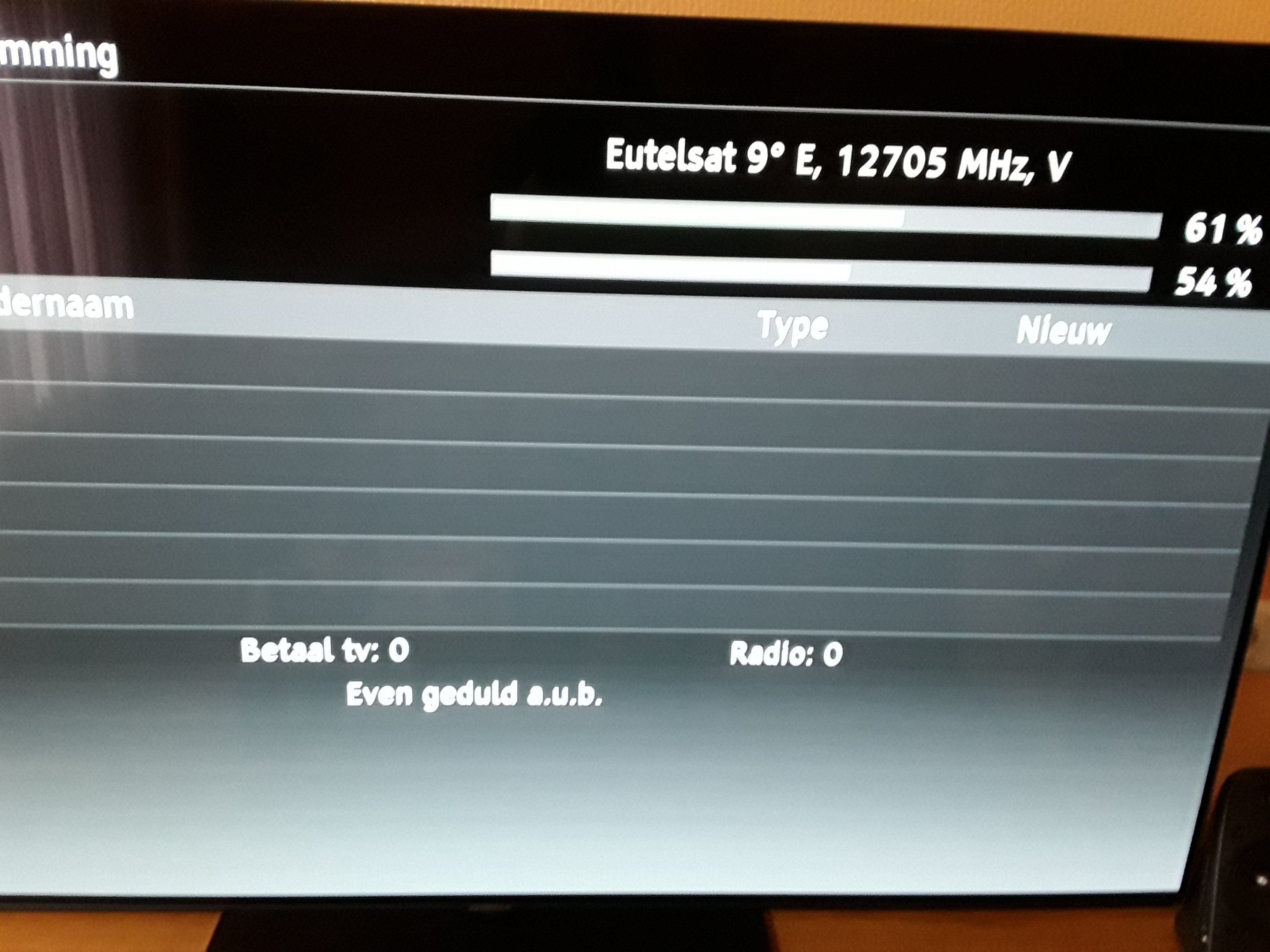

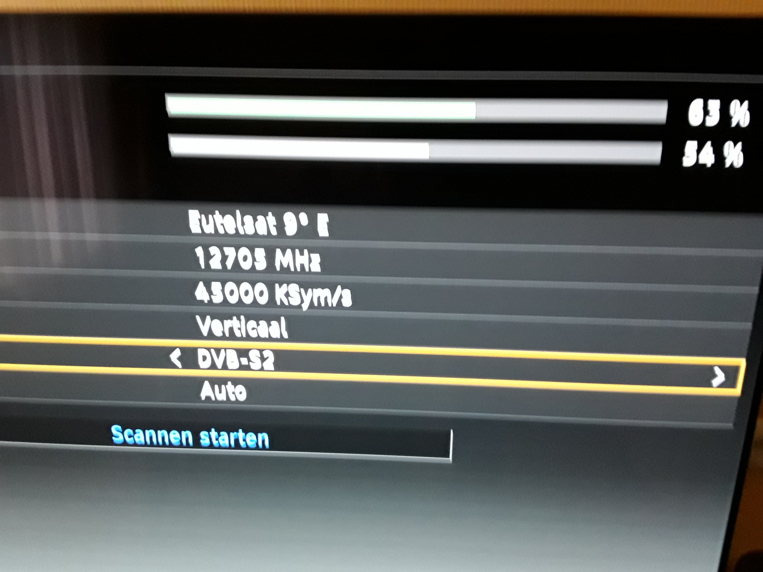

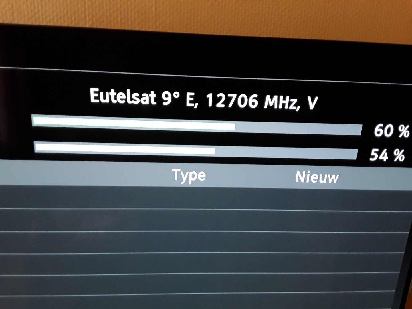

RicardoBelli Geplaatst: 1 november 2020 Auteur Geplaatst: 1 november 2020 Hallo heren ,de satelliet 0,8 °heb ik ingescand maar hij wil de 4k zenders niet opslaan .let op de foto er staat 9 ° maar ik heb hem op 0,8 ° staan zie foto .waarom slaat de tv de 4k zenders niet op komt dat omdat de singnaal kwaliteit niet voldoende is ?????
RicardoBelli Geplaatst: 1 november 2020 Auteur Geplaatst: 1 november 2020 Let op hij staat echt op 0,8 °

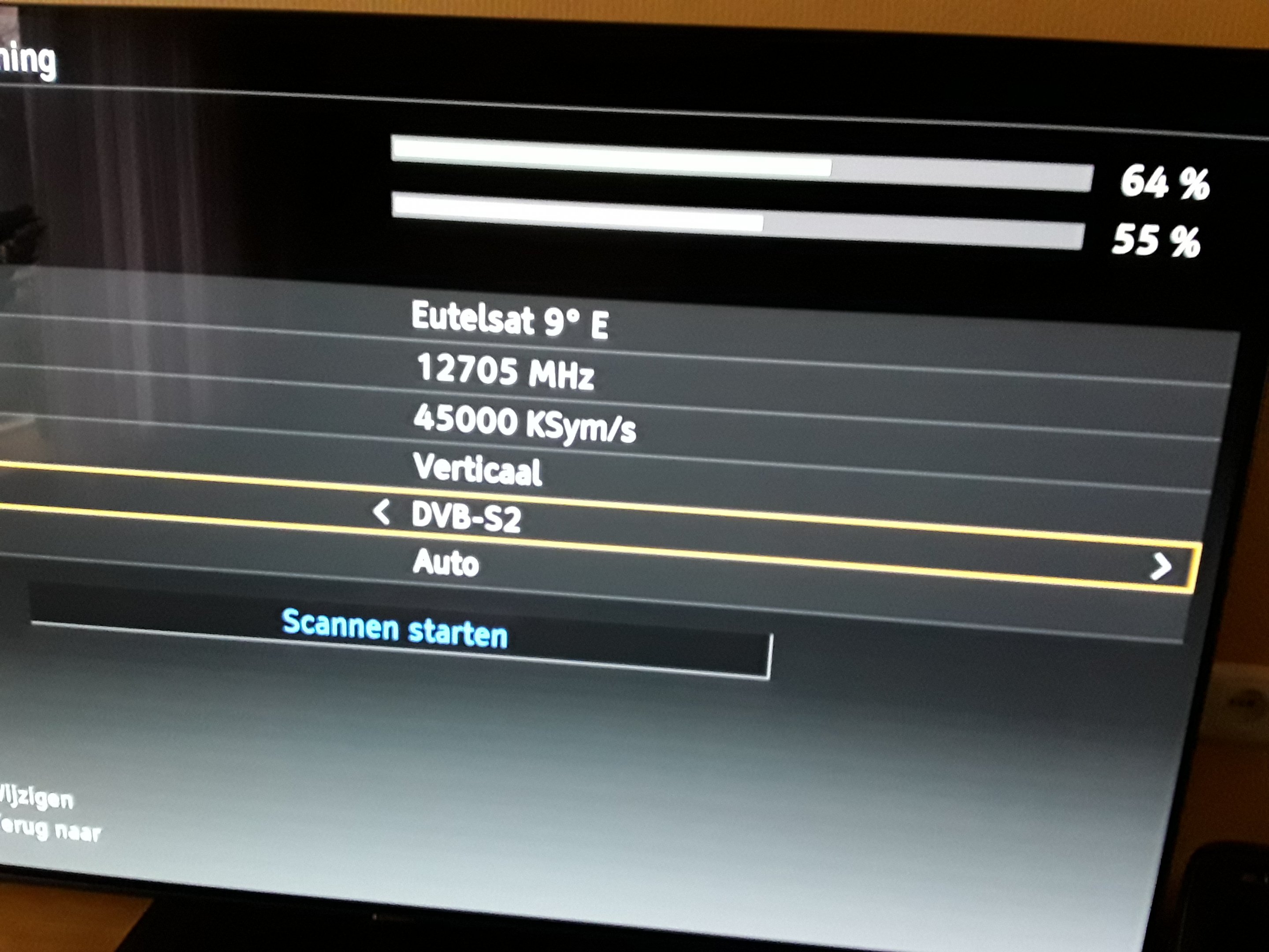

Moderator ceesv Geplaatst: 1 november 2020 Moderator Geplaatst: 1 november 2020 Met de transponderlijst en settings van 9 oost 0,8 proberen te scannen, of dat gaat? DVB-S2 8PSK 45000 3/4 Gaat niet bestaat niet! 65" 4-K OLED, Vu+ Duo 4K SE BT, Vu+ Solo 4K, Rebox-8500, Rebox-8000, Wavefrontier T-90, Satlook Digital NIT, Megasat HD5 Combo Gebruik je een advertentie blocker? Maak dan een uitzondering voor onze website. Zonder advertentie (inkomsten) kan deze site niet voortbestaan.
Satfeeds-DX Geplaatst: 1 november 2020 Geplaatst: 1 november 2020 (aangepast) Het is mogelijk dat de 4K zenders worden opgeslagen in de radiolijst. Bij mij is dit zo. Enkel HERiTAGE staat in de TV-lijst Onvangstsignaal 68% en Kwaliteit 56% op deze transponder op een Maximum E-85 1 november 2020 aangepast door Satfeeds-DX Edision Piccollo Benelux Edition en VU+ Zero 4K Cahors Big Bisat : 19,2°E, 23,5°E, 36°E, 39°E, 46°E, 52,5°E Triax 88 cm: 13°E, 1,9°E Triax 64 cm: 42°E Triax 78 cm: 8°W Maximum E-85: 28,2°E, 21,5°E, 16°E, 10°E, 5°E, 1°W, 5°W Maximum E-85: 14°W, 22°W, 30°W Visiosat 90 cm: basis 7°E die draaibaar is van 70,5°E tot 45°W DVBT-TNT DAB+

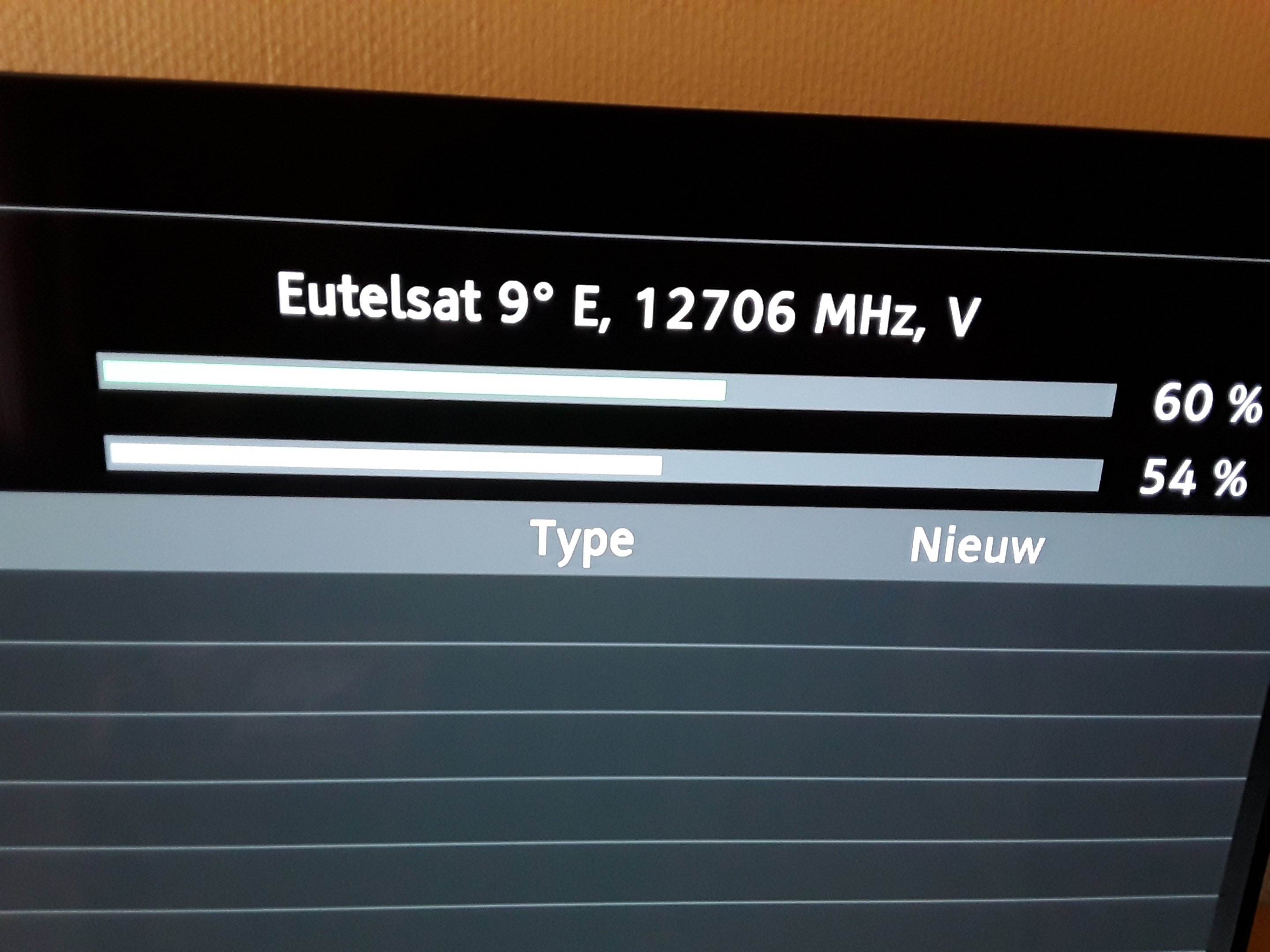

RicardoBelli Geplaatst: 1 november 2020 Auteur Geplaatst: 1 november 2020 Hij pakt hem met scannen niet zie foto Bovenste balk is signaalkwaliteit
Moderator ceesv Geplaatst: 1 november 2020 Moderator Geplaatst: 1 november 2020 En wat zijn de transponder settings? Heb je bij een Symbol rate van 45000 te weinig signaal? Gaat niet bestaat niet! 65" 4-K OLED, Vu+ Duo 4K SE BT, Vu+ Solo 4K, Rebox-8500, Rebox-8000, Wavefrontier T-90, Satlook Digital NIT, Megasat HD5 Combo Gebruik je een advertentie blocker? Maak dan een uitzondering voor onze website. Zonder advertentie (inkomsten) kan deze site niet voortbestaan.
Moderator ceesv Geplaatst: 1 november 2020 Moderator Geplaatst: 1 november 2020 8PSK? Genoeg signaal voor een Symbolrate van45000, , de tilt van je schotel aangepast? Gaat niet bestaat niet! 65" 4-K OLED, Vu+ Duo 4K SE BT, Vu+ Solo 4K, Rebox-8500, Rebox-8000, Wavefrontier T-90, Satlook Digital NIT, Megasat HD5 Combo Gebruik je een advertentie blocker? Maak dan een uitzondering voor onze website. Zonder advertentie (inkomsten) kan deze site niet voortbestaan.
