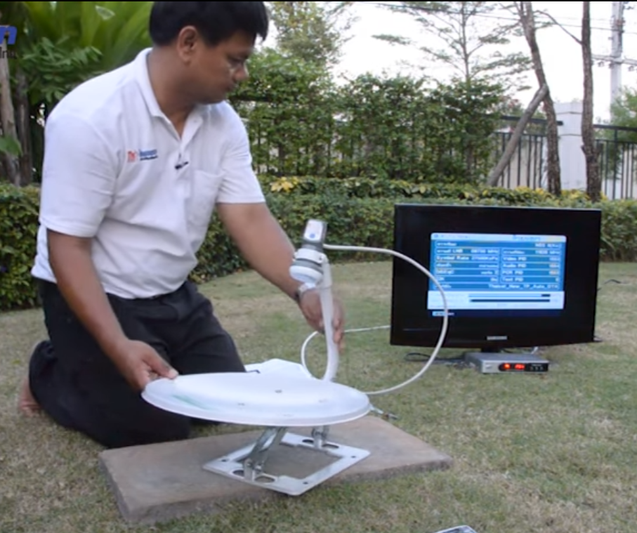

Sprietje Geplaatst: 28 november 2020 Auteur Geplaatst: 28 november 2020 Er staat in de specificaties dan de antenne voor de ontvangst is tussen 11,7 en 12,2 GHz, daar passen de transponders die van 11,880 tot 12.180GHz lopen dus mooi in. Ik zie dat op die satelliet 4 LH-transponders zijn en 6 RH transponders. Wel jammer dat je die RH-transponders dan met die antenne niet kunt ontvangen. Ongelofelijk wat een veldsterkte, 58dBW. Zo hoog heb ik nog nooit gezien. Zelfs de UK-Spotbeam van de Astra 28,2 is zo sterk niet en komt aan de rand maar aan 54dBW, misschien in het midden 56dBW.

Sprietje Geplaatst: 28 november 2020 Auteur Geplaatst: 28 november 2020 Welk typenummer die schotel heeft interesseert me geen lor. Het gaat om welke ontvangsttechniek er gebruikt wordt met die platte schijf en dat is na het nodige zoekwerk duidelijk geworden.

a33 Geplaatst: 28 november 2020 Geplaatst: 28 november 2020 8 uren geleden, Sprietje zei: Ik zie dat op die satelliet 4 LH-transponders zijn en 6 RH transponders. Wel jammer dat je die RH-transponders dan met die antenne niet kunt ontvangen. Gewoon een subreflector gebruiken dan, lijkt me? Groet, A33 Tip: Als je reageert op een post, geef dan altijd een citaat van de (gehele) post waar je op reageert. Sommige leden kunnen namelijk hun oorspronkelijke posts achteraf nog wijzigen, en wel veel langer dan de sinds jaar en dag in de huisregels (voor alle leden) vermelde periode van 30 minuten. Dat dat inbreuk doet aan de continuïteit van de foruminhoud, en een ongelijk speelveld creëert, wordt kennelijk (helaas) niet belangrijk geacht.
