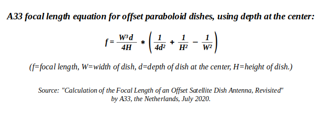

a33 Geplaatst: 21 december 2020 Geplaatst: 21 december 2020 (aangepast) En verder kun je dan natuurlijk goed de (russisch-talige?) Parabola6 calculator gebruiken, van Strannik, of de (franstalige) spreadsheet offset_v1_0, van F6AGR, of die (engelstalige) van ene A33, die beide manieren kan (maar die staat alleen op mijn eigen computers). Een paar andere calculators hebben helaas fouten (die op de satsig website, en natuurlijk Parabola Calculator 2.0 (gedeelte voor offset parabolen) ). Groet, A33 21 december 2020 aangepast door a33 Tip: Als je reageert op een post, geef dan altijd een citaat van de (gehele) post waar je op reageert. Sommige leden kunnen namelijk hun oorspronkelijke posts achteraf nog wijzigen, en wel veel langer dan de sinds jaar en dag in de huisregels (voor alle leden) vermelde periode van 30 minuten. Dat dat inbreuk doet aan de continuïteit van de foruminhoud, en een ongelijk speelveld creëert, wordt kennelijk (helaas) niet belangrijk geacht.

a33 Geplaatst: 21 december 2020 Geplaatst: 21 december 2020 (aangepast) 5 uren geleden, Denisdaf zei: BTW enig idee hoe die van jou PC's op één van de mijne kan komen? Tja, voorlopig gaat dat zeker niet lukken. Ben nu (met tussenpozen) aan het werk om de calculator uit te breiden voor gebruik met multifeed schotels. Voor zover er geen kant en klare formules voor mijn calculatoren te vinden zijn/waren, doe/deed ik dat eerst met noeste rekenarbeid (uitgebreide, stapsgewijze berekeningen). Sindsdien is het mij, na het ontdekken van een specifieke (voor mij volstrekt nieuwe) eigenschap van paraboloiden, ook gelukt daarvoor zelf een paar (kant en klare) formules af te leiden. Als mijn pet ernaar staat, zie je ook wel eens een resultatenscherm van mijn (tot-nog-toe-)calculator hier op het forum langskomen. Eén van de bottlenecks vind ik, dat mensen soms de berekeningen willen laten doen met tamelijk on-precieze metingen. Vooral de dieptemetingen moet heel nauwkeurig, en zonder schotelrand erbij te meten. Als ze niet doorhebben dat de meting heel precies moet, en het er niet voor over hebben om heel precies te meten (dat kost een tijdje, om heel precies de meetpunten uit te zetten, en dan te meten), dan denk ik eigenlijk dat ze net zo goed een calculator met fouten (die ik ook eerder noemde) kunnen gebruiken: het resultaat is even onnauwkeurig. Voor mensen die wel die precieze metingen doen, geeft het me veel meer plezier om mijn calculator in te zetten. Totdat ik wellicht mijn calculator(s) ergens op het web zet, moeten de 'zelf-doeners' het doen met de twee eerste calculators uit mijn vorige post; die zijn net zo precies en foutloos. Parabola6 rekent met diepte precies in het midden, en geeft een grafisch resultaat waar ik nooit aan zal kunnen tippen. offset_v1_0.xls rekent met diepte op het diepste punt. Dat vind ik zelf minder handig, alleen al omdat het precieze diepste punt niet heel precies te bepalen is. Of als je zelf wilt rekenen: Veel formules zijn te achterhalen in het offset_v1_0 programma. Grotendeels dezelfde formules, trouwens, als in het bekende artikel van John Legon (aanrader!); soms in een iets andere vorm (die hetzelfde resultaat geeft). (Als ik het goed heb, bestond het franse programma trouwens al lang, voordat John Legon aan zijn formule begon. Maar dit terzijde.) De formule voor het rekenen met de diepte precies in het midden, vind je in mijn artikel "Calculation of the Focal Length of an Offset Satellite Dish Antenna, Revisited". Voor het eerst gepubliceerd hier (maar je moet daar geloof ik ingelogd zijn, om alles te kunnen zien): https://www.satellites.co.uk/forums/threads/calculation-of-the-focal-length-of-an-offset-satellite-dish-antenna-revisited.177783/ Hier is dan die formule (als kopieerbaar plaatje): Dezelfde formule in tekst-versie, in plaats van in een plaatje: A33 focal length equation for offset paraboloid dishes, using depth at the center: f = W^3 * d * [ (1/(4*(d^2))) + (1/H^2) - (1/W^2) ] / (4 * H)(f=focal length, W=width of dish, d=depth of dish at the center, H=height of dish.) En het (engelstalige) artikel, waarin de afleiding van de formule staat (al denk ik niet dat iedereen die afleiding makkelijk zal kunnen volgen): A33 Calculation of the focal length of an offset satellite dish antenna Revisited.pdf Kom je hier verder mee? Groet, A33 21 december 2020 aangepast door a33 1 Tip: Als je reageert op een post, geef dan altijd een citaat van de (gehele) post waar je op reageert. Sommige leden kunnen namelijk hun oorspronkelijke posts achteraf nog wijzigen, en wel veel langer dan de sinds jaar en dag in de huisregels (voor alle leden) vermelde periode van 30 minuten. Dat dat inbreuk doet aan de continuïteit van de foruminhoud, en een ongelijk speelveld creëert, wordt kennelijk (helaas) niet belangrijk geacht.
Big fellow Geplaatst: 21 december 2020 Geplaatst: 21 december 2020 @a33 Mooi artikel wat je geschreven hebt. Naar mijn mening een mooie aanvulling op de kennis die gedeelt word hier op sat4all...! “Success is not final, failure is not fatal: it is the courage to continue that counts.” ~ Winston Churchill

Tonskidutch Geplaatst: 22 december 2020 Geplaatst: 22 december 2020 poe, respect A33 <> Chapeau! zeggen we hier. 11 uren geleden, a33 zei: (al denk ik niet dat iedereen die afleiding makkelijk zal kunnen volgen) zal het eens proberen Fat Freddy's Drop Bohannon
Denisdaf Geplaatst: 22 december 2020 Auteur Geplaatst: 22 december 2020 11 uren geleden, a33 zei: Kom je hier verder mee? Groet, A33 Ik dacht het wel. Veel is me als Roemeens ( ik mag in deze niet zeggen dat het voor mij Chinees is daar ik die taal een beetje machtig ben LOL ) maar ik denk dat het tijd wordt dat ik me in dit soort zaken ga verdiepen. Lijkt me de moeite woord om te zien wat fabrikanten er van bakken en hoever ze juist of net fout zijn met de door hun gemaakte schotels. Alvast bedankt. Niet alleen voor de toelichting op zich, maar ook de tijd die je er aan bestede het hier neer te pennen en vooreerst de formules te gaan uitvissen aan de hand van ervaringen. Groet terug, DenisDaf Iemand soms een mount voor een Channelmaster 120 op overschot. Ik wil namelijk mijn voordien beweegbare 120 channelmaster vast opstellen. Om zowel qua uitzicht, maar ook qua gewicht niet met die beweegbare dingen te zitten, dus op zoek naar een mount.
