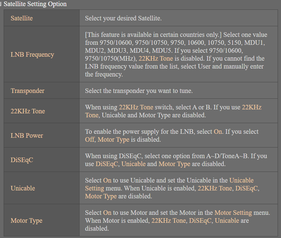

Ik weet niet of je dit ondertussen al werkend gekregen heb, maar ik zit ook te sukkelen met de instellingen op mijn LG C9.
Er zijn namelijk wat instellingen nodig per satelliet.
Ik heb een multisat schotel met Diseqc, maar ik weet niet wat ik moet kiezen voor LNB Frequency ?
Standaard staat dit 9750/10600, maar dan is de 22KHz Tone niet beschikbaar en volgens mij is die optie nodig voor de 'high band'?
Zijn de frequency settings verschillend voor deze satellieten?
Hotbird 13E
Astra 19.2E
Astra 23.5E
Astra 28.2E
Bron : http://kr.eguide.lgappstv.com/manual/ss16/common/channel/channelsetting_e_01/eng/ss16__channel__channelsetting_e_01__eng.html
aangepast door ringlord
link toegevoegd
Waarschijnlijk wordt standaard het 22 Khz signaal ingeschakeld als je die instelling kiest.
Het is ook de standaard instelling voor de normale LNB's in Europa.
Voor alle satellieten moet je dezelfde settings kiezen.
De transponder ga je waarschijnlijk wel moeten invullen.
Of het kan zijn als je niets invuld hij de hele satelliet scant.

Hoi, nog even laten weten dat het bij mij werkt nu...
De reden dat het niet automatisch lukte was het feit dat mijn schotel niet meer correct stond afgesteld :blush:
Eens de schotel correct was uitgericht, liep de fastscan zonder problemen (Land België ingesteld in de TV, vervolgens TV Vlaanderen als operator gekozen en de satellieten werden automatisch gedetecteerd)
