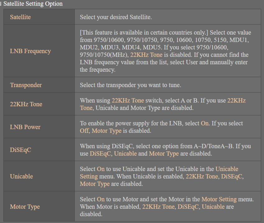

Mimisiku Geplaatst: 14 februari 2021 Geplaatst: 14 februari 2021 De witte CI wordt pas geinitialiseerd als er op een CDS/TVV kanaal wordt afgestemd! Je probleem ligt bij de ontvangst in je nieuwe LG TV. Meest waarschijnlijk de incorrecte DiseqC instelling. Astra 1 gebruikt poort 1 en Astra 3 poort 2 (bij gebruik van een duoLNB).. Pas als dit goed staat zal een FastScan goed functioneren. De witte CI+ en de M7-CAM701 gedragen zich als een gewone CI... Afscheid….. Nog een paar maandjes te gaan…
