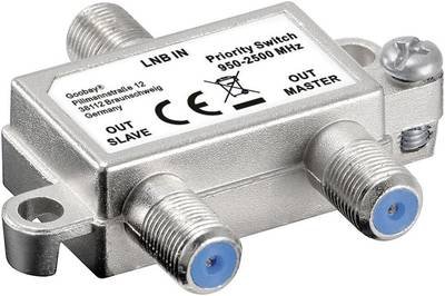

ik heb de Octagon sf8008 besteld, helaas zit er geen loop op, daar moet ik dus nog iets voor verzinnen, iemand suggesties? werk hier met een draaibare schotel met daaraan 2 ontvangers die aangesloten zijn via de loop, de kabel van de schotel komt binnen in de slaapkamer en gaat vandaaruit door de ontvanger naar de ontvanger in de woonkamer, omdat de Octagon sf8008 nu in de slaapkamer komt te staan kan ik niet meer doorlussen naar mijn ontvanger in de woonkamer. Of ik moet de kabel van de schotel eerst in de ontvanger in de woonkamer binnen laten komen om hem vandaaruit door te lussen naar de Octagon sf8008 in de slaapkamer.

Je kan bv een Quad LNB op uwe draaibare schotel zetten + 2 , 3 of 4 coaxkabels ,
en een Powermid XL gebruiken ivm de afstandsbediening ,
of zelfs een goedkope draadloze 2,4GHz video ,
dan zie je ook het beeld van de ontvanger waar de motor is op aangesloten 😉
Misschien een rare oplossing , maar het macheert wel !!

Of een splitter met schakelaar kopen om die vervolgens in de slaapkamer te plaatsen en als ik dan in de woonkamer wil kijken simpelweg de knop omzetten. Bestaat er zoiets?

Simpele manier:
Dan moet je de ene ontvanger effectief ontvanger uitzetten ,
stekker uit of knop op 0 , en splitten vanuit de coax vanaf de diseqcmotor !!
Het probleem is dat de motor geen 2 ontvangers tegelijk kan doen ,
want als er per ongeluk iemand op de andere ontvanger kijkt , alles noppes !!
mmmm , Geen aanrader om zoiets te proberen !!
De oplossing die ik geef , geen signaal verlies , en simpel , niet TE technisch 🙂

Ik werk reeds jaren met een Priority Switch. Kabel van draaibare opstelling komt binnen in de kelder , vandaar vertrekt er een kabel naar mijn hobbyruimte waar ik meestal overdag vertoef om te feedhunten (master) , en een kabel vertrekt naar de living voor 's avonds (slave). Als de ontvanger in de hobbyruimte is afgesloten draai ik prima in de living.
Als de schotel op bvb. 23,5E staat in de hobbyruimte kan ik ook kijken op deze satelliet in de living.
SAT priority switch - voorrangschakelaar, verdeelt/schakelt 1 LNB naar 2 satellietontvangers
1. Installeer de voorrangschakelaar tussen de satelliet-LNB en 2 satellietontvangers in de volgende volgorde.
2. Sluit de master satellietontvanger (1) aan op de aansluiting "OUT MASTER". Deze bepaalt de programmaomschakeling en daarmee de schakeling van de LNB.
3. Sluit de slave satellietontvanger (2) aan op de aansluiting "OUT SLAVE". De hier aangesloten ontvanger bepaalt de programmaomschakeling/LNB-schakeling alleen, als de master satellietontvanger uitgeschakeld of stand-by is, dus als er geen spanning op "OUT MASTER" aanwezig is.

Waar kan ik deze bestellen? Kun je mij een pb doen?
Done...
