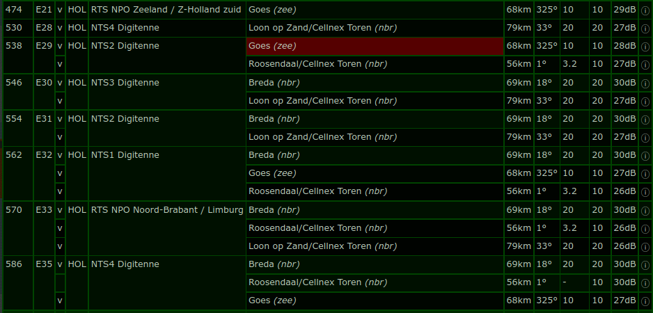

Alex1970 Geplaatst: 24 april 2021 Geplaatst: 24 april 2021 (aangepast) Maar "67 km vanaf Breda" is gokken waar dat is, kan je een plaatsnaam geven? Maar ik denk dat op zolder je kansen klein zijn. Mij lukt het ook niet op zolder om Schoten op 59km te ontvangen. DAB+ lukt wel redelijk. Aangezien je 9D goed kan ontvangen (en 7A niet?), dan zou ik Roosendaal (kanaal 33) eens proberen of Goes (kanaal 21). Antenne verticaal. 24 april 2021 aangepast door Alex1970 Dreambox DM920: 2x Triple tuner (2x DVB-S2X multistream + DVB-C/T2) OpenPLi 9 Xtrend ET10000: 1x DVB-S2, 2x DVB-C/T2, IPTV OpenPLi 9 VU+ Duo / Dreambox DM800 / TBS 5925 Channel Master 180cm offset: 39.0°E-37.6°W, Channel Master 120cm offset: 23.5°E-8°W SAB 97 schotel 45.1°E-60°E, 80cm vast: 28.2°E/23.5°E/19.2°E/13°E | DVB-T/DAB: VHFIII/UHF combi-antenne op zolder.

Skoopy Geplaatst: 24 april 2021 Auteur Geplaatst: 24 april 2021 Roosendaal ligt op 57 km, maar dat is een 5Kw zender (118m) Goes is 55km 5kw (136m) Breda is dan weer een zender van 15kw (127m) Maar in elk geval bedankt voor de extra informatie!

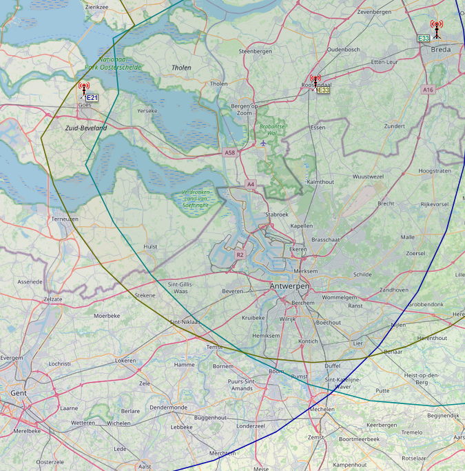

Alex1970 Geplaatst: 24 april 2021 Geplaatst: 24 april 2021 (aangepast) Gezien het kaartje lijkt Goes dichter bij Mechelen te komen, richt je antenne richting Boom. Noordwest dus. (Ik heb de standaard threshold van 45dB naar 40 dB gezet, Goes is de blauwe cirkel, Breda de donkergroene). 24 april 2021 aangepast door Alex1970 Dreambox DM920: 2x Triple tuner (2x DVB-S2X multistream + DVB-C/T2) OpenPLi 9 Xtrend ET10000: 1x DVB-S2, 2x DVB-C/T2, IPTV OpenPLi 9 VU+ Duo / Dreambox DM800 / TBS 5925 Channel Master 180cm offset: 39.0°E-37.6°W, Channel Master 120cm offset: 23.5°E-8°W SAB 97 schotel 45.1°E-60°E, 80cm vast: 28.2°E/23.5°E/19.2°E/13°E | DVB-T/DAB: VHFIII/UHF combi-antenne op zolder.
