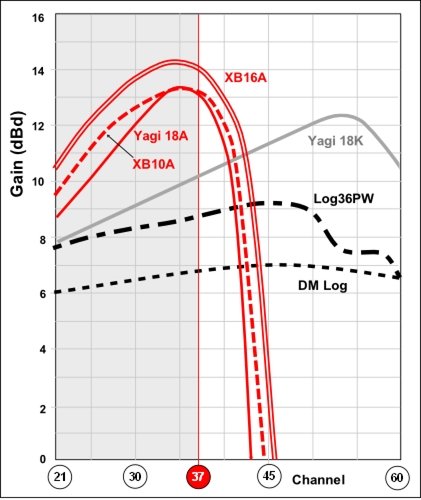

Ik heb eens een namiddag antenne grafieken vergeleken, en juist omdat K21 het allereerste kanaal v/d tv band is,
zijn de meeste commerciële yagis er niet optimaal in.

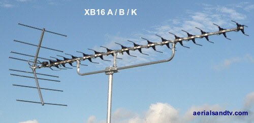

Bijvoorbeeld hier de kanaalgroepantenne van arealsandtv, wat dus een goede antenne is voor de lage kanalen in de band.
https://www.aerialsandtv.com/product/xb16a-aerial
Op K21 heeft die een gain van  10,6 dbd ... met een lengte van meer dan 2m
Met een op maat gemaakte antenne van 8 elementen kom ik op een lengte van ongeveer 1m, voor 10,6dbd. (volgens de calculator)

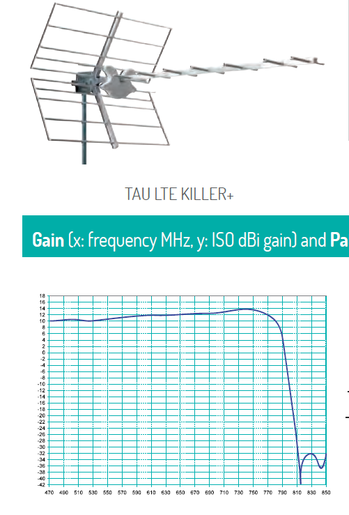

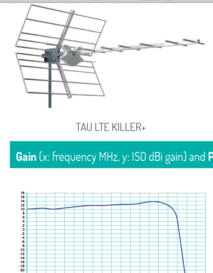

Tau LTE Killer+ van Faracco.
10dbi op K21  = 10 - 2,5 = 7,3dbd op K21 met een lengte van ongeveer 1,1m

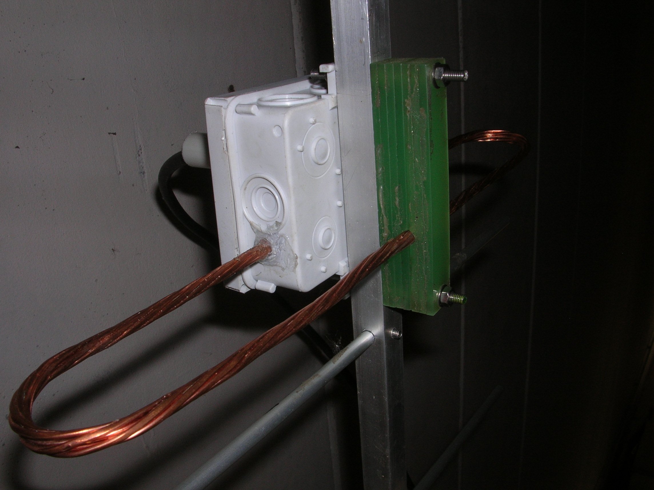

Ik ben echt wel benieuwd naar het resultaat met zo'n zelfgemaakte antenne.  Ik heb nooit geprobeerd om dat zelf te maken, de impedantie aanpassing naar 75ohm lijkt me een kritisch element.

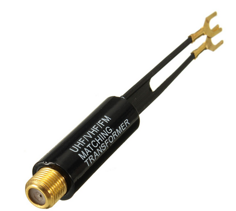

Dag Skoopy,
Ik denk het impedantieprobleem met het volgende stukje op te lossen:
****Link naar verkoop site verwijderd*****
Iedereen Ok ?
Dan bestel ik dit alvast.

Hier is een plaatje van wat ik bedoel.
Te vinden op welgekende websites 🙂 zullen we maar zeggen.

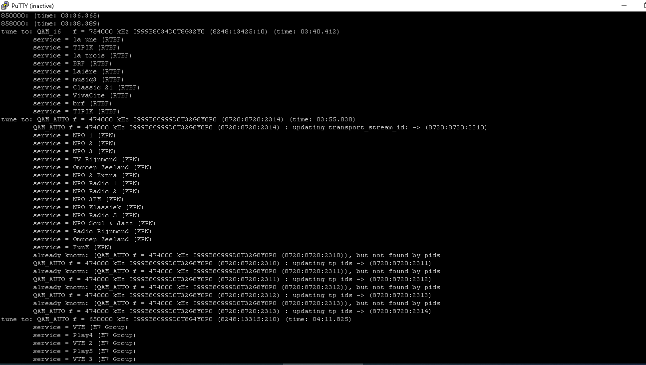

Daar ik de kans op succes, heel klein acht, ben ik niet overgegaan tot de aankoop van een H265 compatible ontvanger.
RTBF ontvang ik perfect, tot voor enkel maanden ontving ik ook probleemloos télé Bruxelles.  Dat signaal is plots weggevallen, geen idee of deze nog uitzenden.
Tele Brussel is helemaal gestopt op DVB-T.  De RTBF zit nog altijd op kanaal 56, eigenlijk hadden die al lang verhuisd moeten zijn naar een lager kanaal.

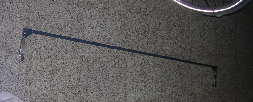

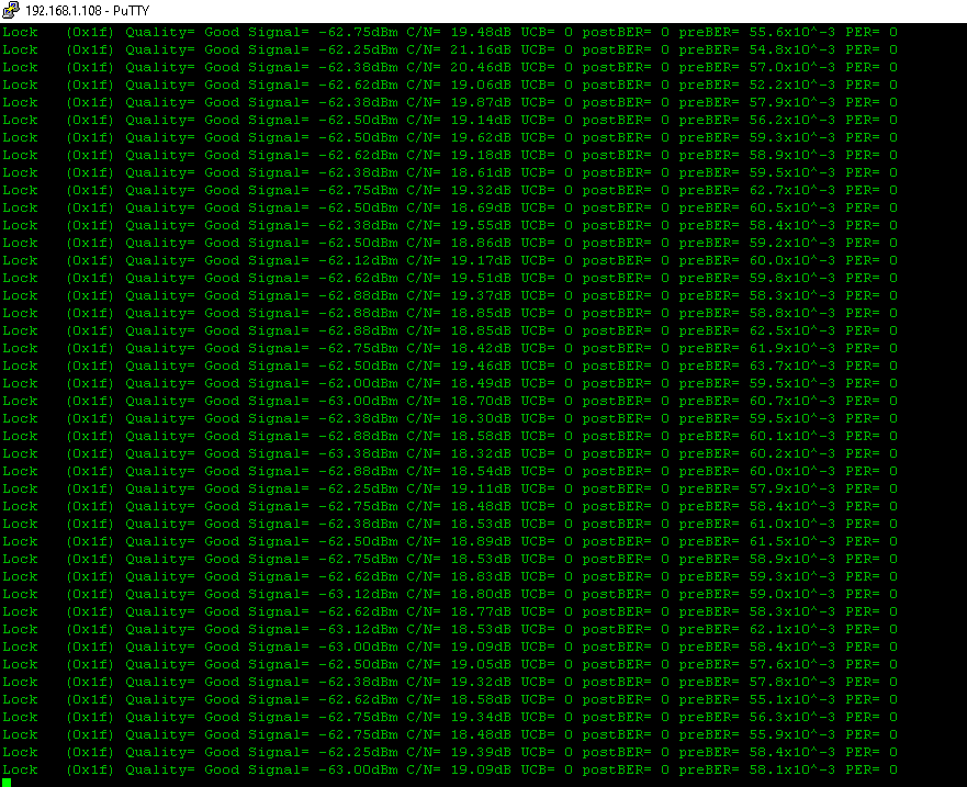

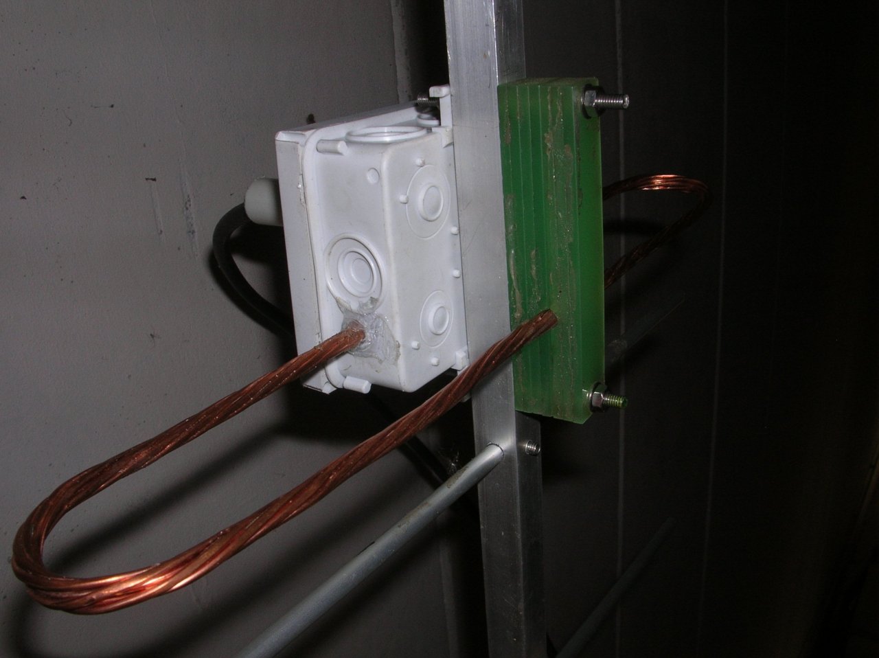

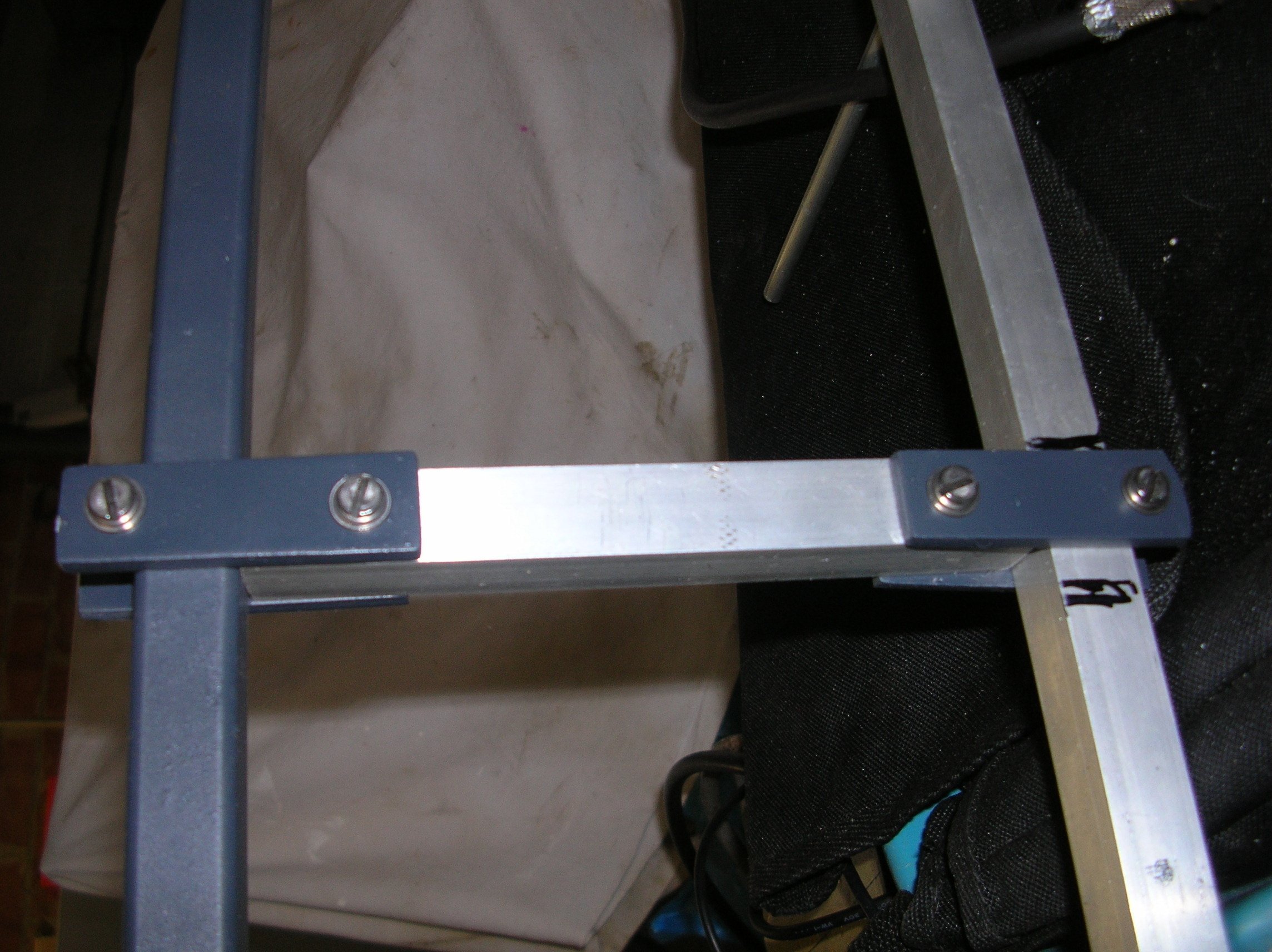

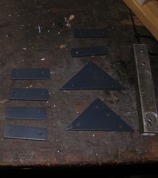

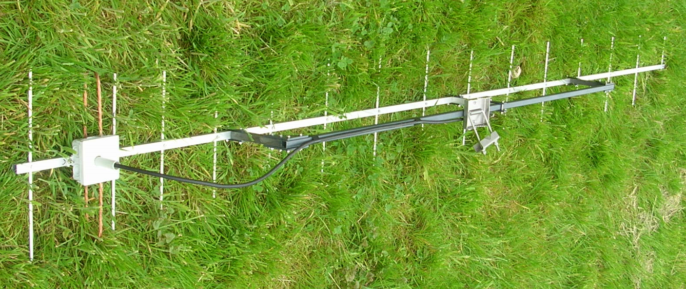

- De zelfbouw antenne is gemaakt, en mét resultaat! (het overtreft mijn verwachtingen)
- Veranderingen in atmosfeer/stabiliteit: te testen.
- De antennehoogte: te testen. (oude buis aan elkaar geklampt - 3m korter dan vroeger, dus kan nog beter)
- 14,2dBd op 474Mhz
- Dipool is 16mm² elek kabel.
- De balun is ingegoten met lijmpistool in elek doosje
- Johanson/Unitron 7315 mastversterker herbruikt.
- 15x15mm profiel van plaatselijke handelaar, 6mm buis voor de staafjes. M4 schroefdraad/rvs schroefjes.
- Gemaakt met Yagi calculator VK5DJ
- de antenne staat buiten op de tweede verdieping + buis 3m
- vrij zicht richting Goes
aangepast door vasonline
Meer details

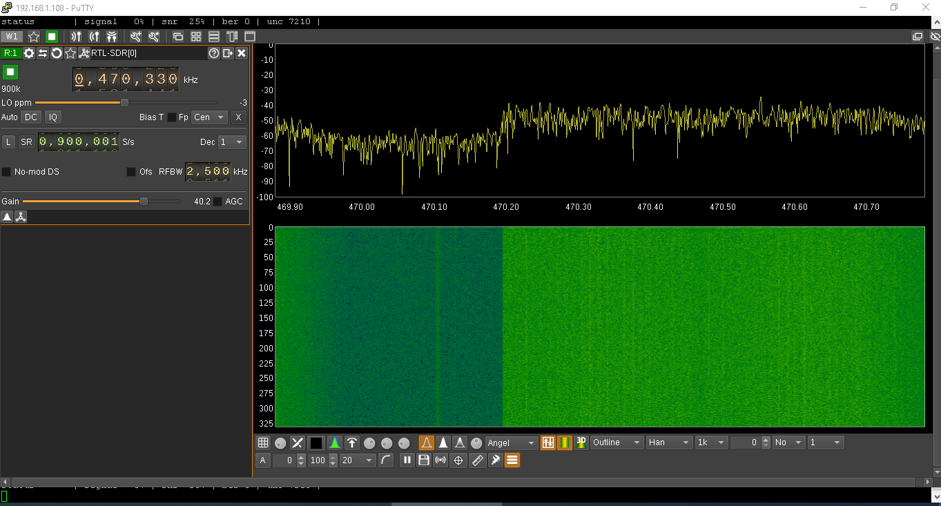

De RTL SDR stick, was een zeer goede tool en onmisbaar voor dit project.
Je zag al een hint van het signaal, nog  lang voor het decodeerbaar was voor de ontvanger.
Met de yagi in de tuin opgesteld, kon ik  tot mijn verbazing, een zeer klein, maar onmiskenbaar signaal ontvangen op de SDR .
(niet decodeerbaar)

Chapeau voor deze prachtige prestatie! Een yagi antenne optimaal voor het lage kanaal 21 is absoluut winst en het spectrum kunnen zien is (helaas) ook erg belangrijk.
De afstand tot Goes is voor jou dan ongeveer 70 kilometer terwijl de toren "slechts" 137 meter hoog is, dat is echt goed!
