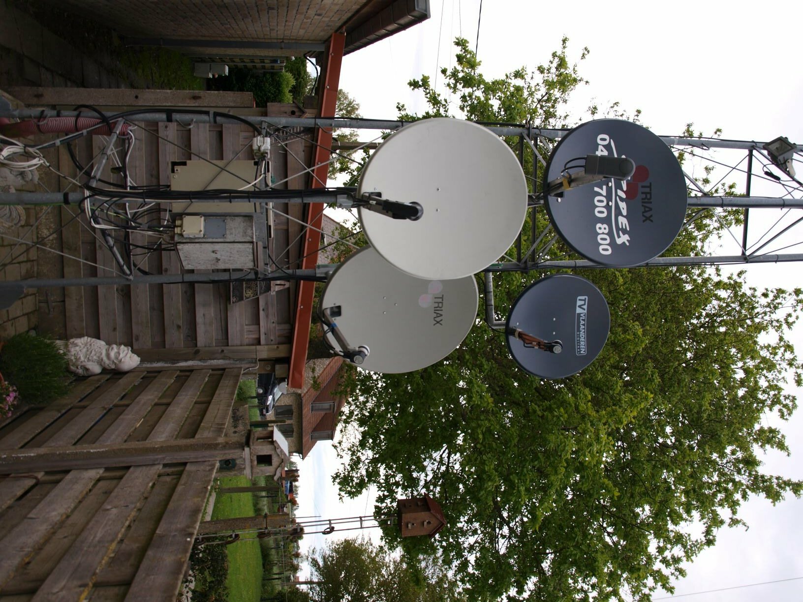

Pullo Geplaatst: 23 mei 2021 Auteur Geplaatst: 23 mei 2021 (aangepast) iedereen hartelijke dank voor de info. Die figuur met de 4 kwadranten is prachtig. Die kleurencode ken ik niet. Het wordt tijd dat ik mij eens verdiep in de laatste nieuwtjes. Als bijlage nog een foto van antennepark. Mijn ervaring leert dat een schotel per satelliet de meest ideale opstelling is. Mijn vorige opstelling was een 4 feed monobloc. Maar sinds ik afscheid heb genomen van joyne heb ik per satelliet een schotel opgesteld. 9° oost heb ik niet meer vandoen. Mijn ervaring met de monobloc was dat deze niet eenvoudig op te stellen was en dat bij regen er toch af een toe blokjes te zien waren op 9°E. gn, Marc (op mijn PC staat de foto rechtop, vreemd dat deze hier 90° gedraaid is.) 23 mei 2021 aangepast door Pullo
Sprietje Geplaatst: 23 mei 2021 Geplaatst: 23 mei 2021 Op welke schotel had je die 4 feed monoblock staan?
Pullo Geplaatst: 24 mei 2021 Auteur Geplaatst: 24 mei 2021 ik denk dat het die witte was zonder opdruk. De LNB houder heb ik wel vervangen. Ooit heb ik eens een topic over deze schotel met 4 feed monoblock op dit forum gezet. Maar ik vind het niet terug, kan het zijn dat de oudste bijdragen zijn verwijderd. Ik had oude schotels genoeg alsook plaats om het op deze manier uit te voeren. Marc
Sprietje Geplaatst: 24 mei 2021 Geplaatst: 24 mei 2021 Die witte is een Triax 64 en daar past de quad-feed lnb niet goed op. De quad-feed is gemaakt voor een Triax 78 en dat is de lichtgrijze schotel op de foto.

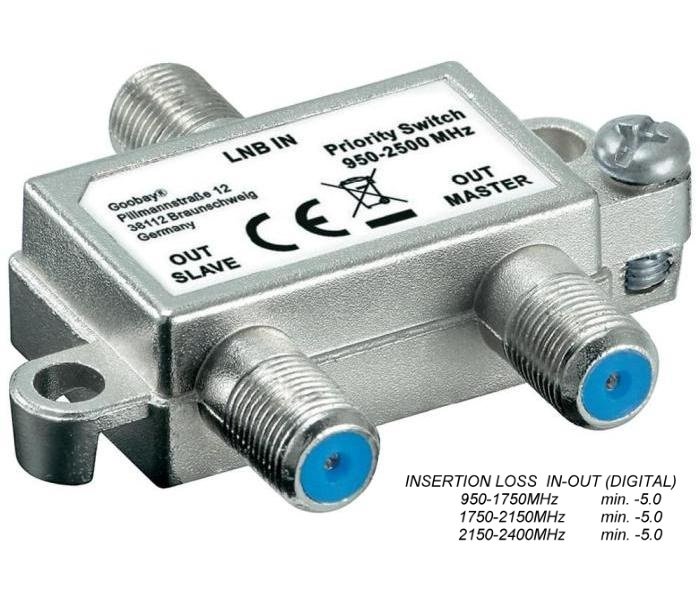

Pullo Geplaatst: 25 mei 2021 Auteur Geplaatst: 25 mei 2021 Sprietje, het doorlussen verloopt inderdaad niet probleemloos. nog eens de signaal weg: antenne - ontvanger met doorlusfunctie - tv ik had het blijkbaar niet volledig getest, heb het volgende voor. kijken via ontvanger met doorlusfunctie (tv staat op hdmi) sommige zenders zijn niet te ontvangen. Als ik je bijdrage lees dan zou ik wanneer ik kijk via de ontvanger er steeds moeten opletten dat de laatst bekeken zender op de tv zich in het zelfde kwadrant bevind als de zender op de ontvanger. Blijkbaar blijft de satontvanger in de tv werken als hdmi is gekozen. omslachtig en moeilijk uit te leggen aan de gezinsleden. Daarom zal ik een ander oplossing moeten zoeken. Een extra kabel naar de diseqc is geen optie. Een splitter of een switch. Een tip wat het meest gebruiksvriendelijke zou zijn ? Marc
Sprietje Geplaatst: 25 mei 2021 Geplaatst: 25 mei 2021 Een sat-priority switch is de beste oplossing.
