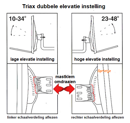

Sprietje Geplaatst: 19 juni 2021 Geplaatst: 19 juni 2021 (aangepast) Beste Wijn De elevatie instelling bij een Triax kan tot op de graad nauwkeurig ingesteld worden omdat de mastklem omgedraaid kan worden. De elevatieschaal is ingedeeld in 2 zones, de lage elevatie en de hoge elevatie. Voor Zuid-Frankrijk heb je een elevatie nodig voor de Astra 23,5 van ongeveer 35 graden. Daarvoor heb je de hoge elevatieschaal nodig, zie de bijlage. Je kunt de elevatie aflezen in de uitsparing in de mastklem. Die zit maar aan één kant, zie bijlage. Zorg wel dat je mast zuiver verticaal staat anders klopt de elevatie van de schotel niet. 19 juni 2021 aangepast door Sprietje

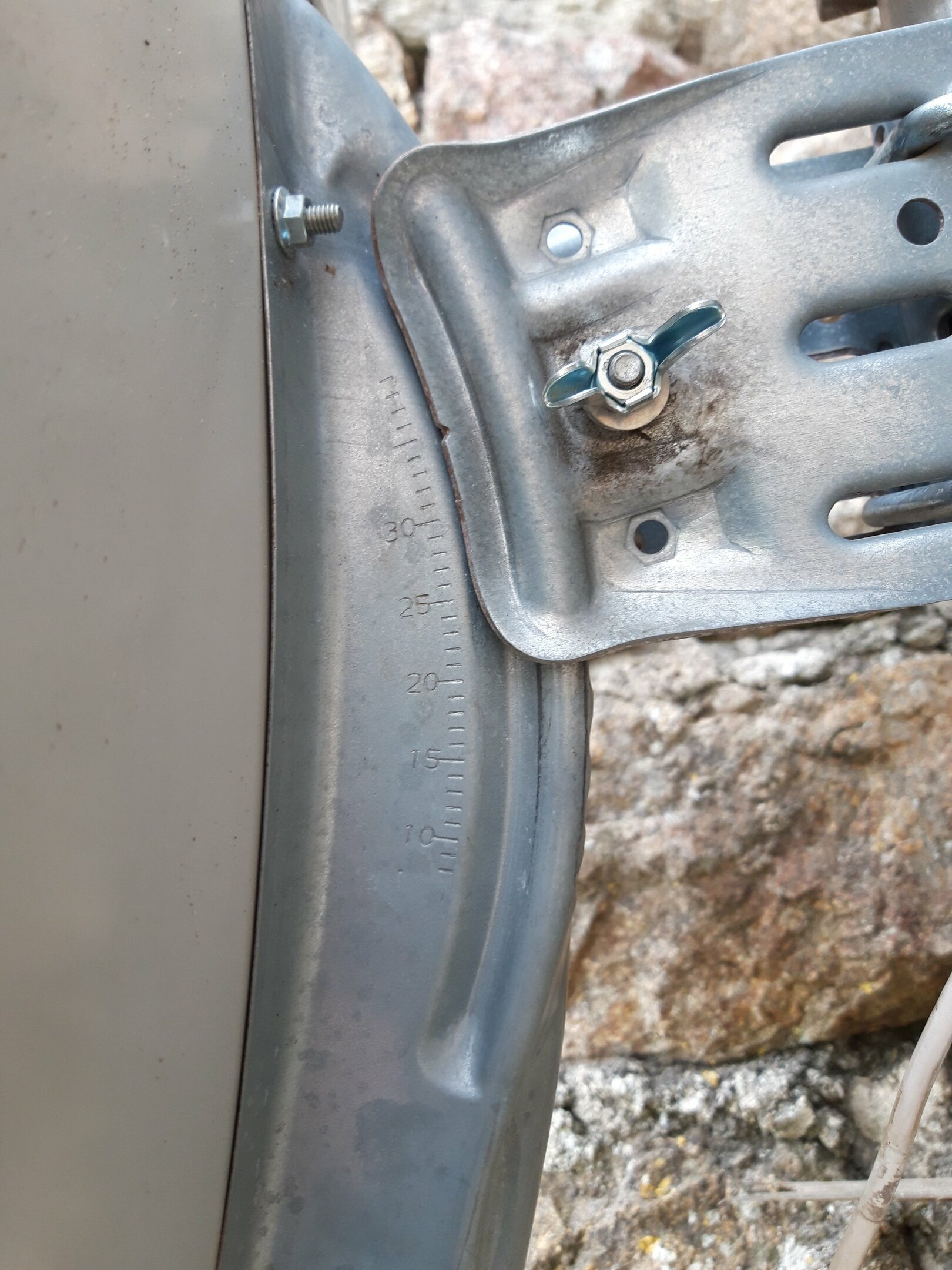

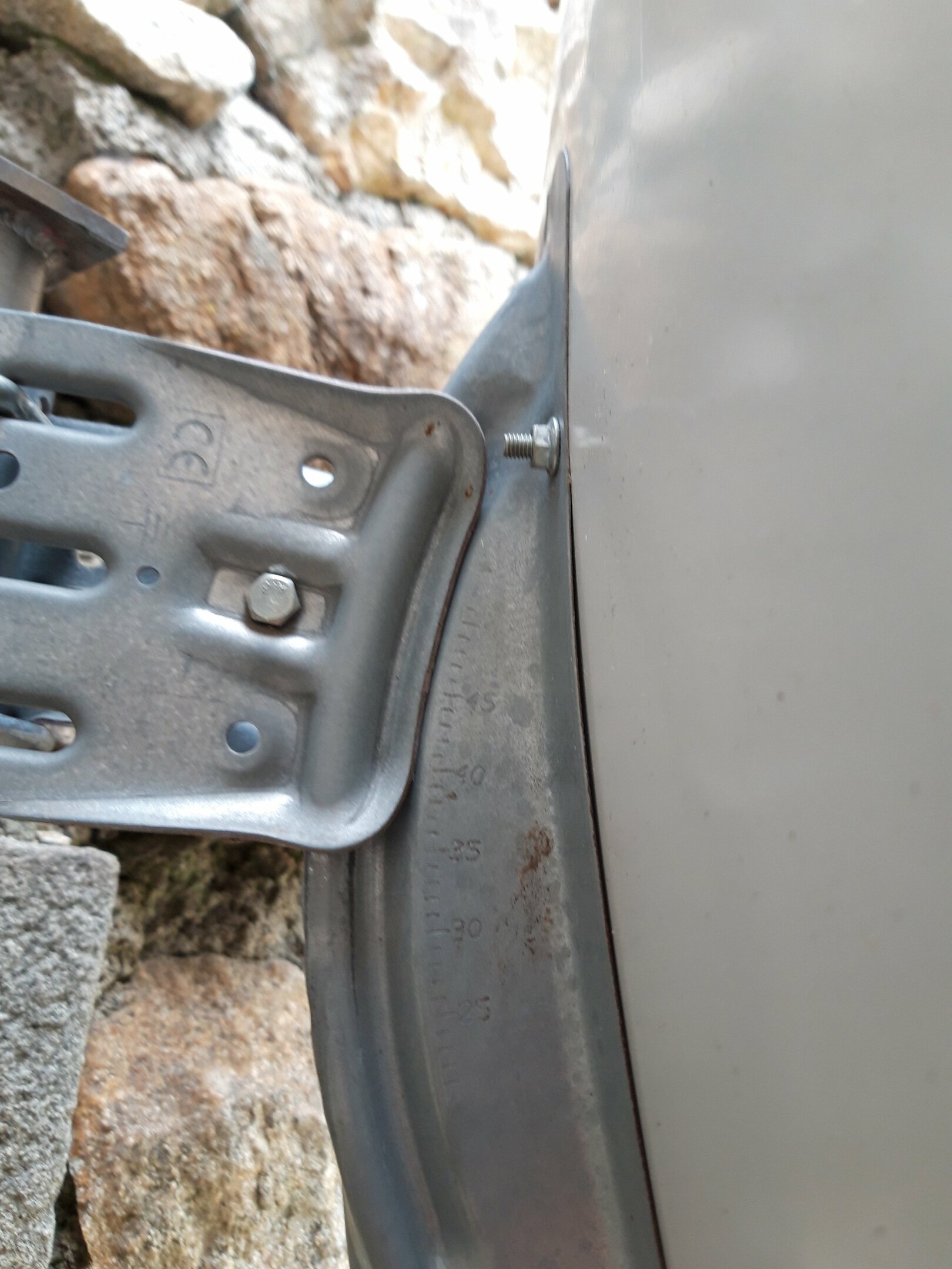

Wijn Geplaatst: 19 juni 2021 Auteur Geplaatst: 19 juni 2021 Ik heb geen triax. Maar misschien bedoel je het volgende? Als ik achter de schotel sta zie ik rechts een schaal met cijfers en links ook een hij is nu afgesteld op de linkse. Is dat de bedoeling of dat toch rechts. Maar dsn moet ik vlgs mij de klem omdraaien toch

Sprietje Geplaatst: 19 juni 2021 Geplaatst: 19 juni 2021 Maak eens een foto van de schaalverdeling en de schotel.
Wijn Geplaatst: 19 juni 2021 Auteur Geplaatst: 19 juni 2021 1 uur terug, Sprietje zei: Maak eens een foto van de schaalverdeling en de schotel.
Wijn Geplaatst: 19 juni 2021 Auteur Geplaatst: 19 juni 2021 Zie dat 1 foto niet is doorgekomen. Nieuwe poging Dit is de schaalverdeling rechts als ik achter de schotel sta

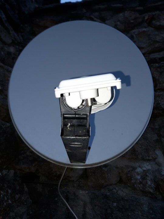

Wijn Geplaatst: 19 juni 2021 Auteur Geplaatst: 19 juni 2021 De laatste kop komt nieuw uit doos. Daarbuiten heb ik ook nog twee duoblokken geprobeerd. Je gaat op een gegeven ogenblik aan alles twijfelen

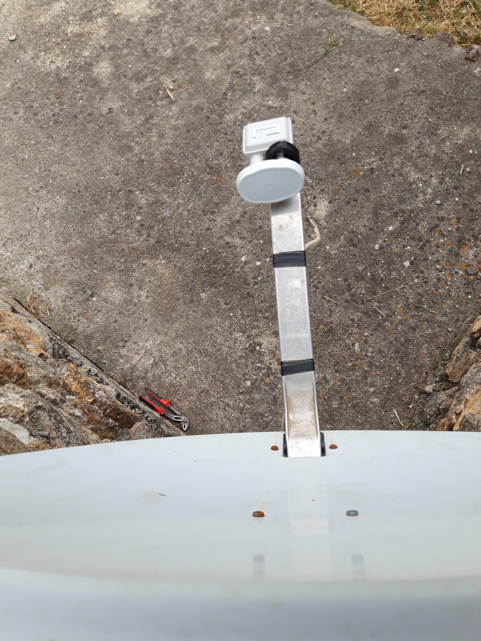

Mimisiku Geplaatst: 19 juni 2021 Geplaatst: 19 juni 2021 Lijkt of de arm verbogen is (naar rechts) of is dat optisch bedrog? Afscheid….. Nog een paar maandjes te gaan…
Moderator ceesv Geplaatst: 19 juni 2021 Moderator Geplaatst: 19 juni 2021 Om te beginnen je mastklem omdraaien, zoals in de tekening van sprietje. Je kan de elevatie dan beter instellen op 35 graden. Staat de mast wel waterpas? Gaat niet bestaat niet! 65" 4-K OLED, Vu+ Duo 4K SE BT, Vu+ Solo 4K, Rebox-8500, Rebox-8000, Wavefrontier T-90, Satlook Digital NIT, Megasat HD5 Combo Gebruik je een advertentie blocker? Maak dan een uitzondering voor onze website. Zonder advertentie (inkomsten) kan deze site niet voortbestaan.
Wijn Geplaatst: 19 juni 2021 Auteur Geplaatst: 19 juni 2021 4 minuten geleden, Mimisiku zei: Lijkt of de arm verbogen is (naar rechts) of is dat optisch bedrog? Je bedoelt de arm waar de kop inzit? Volgens mij niet
Sprietje Geplaatst: 19 juni 2021 Geplaatst: 19 juni 2021 Het is gewoon een Triax-schotel die op de lage elevatie staat.
