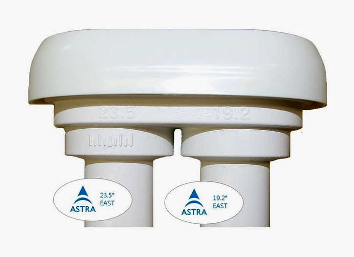

Sprietje Geplaatst: 19 augustus 2021 Geplaatst: 19 augustus 2021 (aangepast) In Genk moet een duo-lnb 13,8° schuin staan (de kop van de Astra 19,2 lager) als je de kop van de Astra 23,5 in de klem hebt zitten. Gebruik hiervoor bijgevoegde hoek. Print hiervoor de hoek uit, knip het uit en plak hem achter op de duo-lnb. 19 augustus 2021 aangepast door Sprietje
