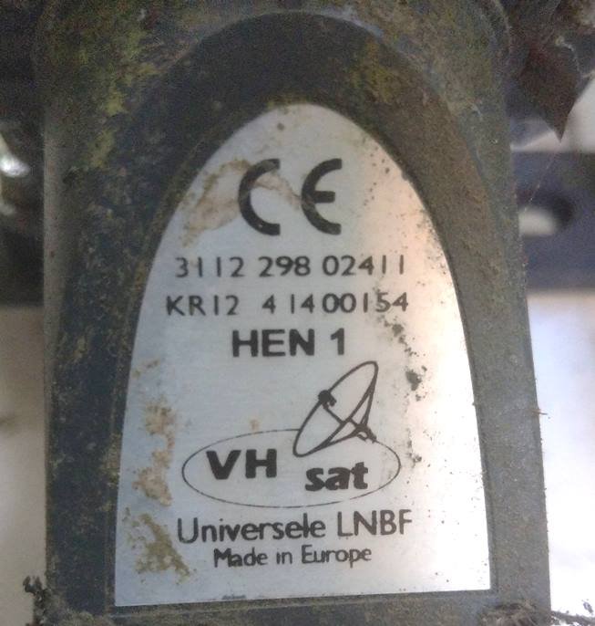

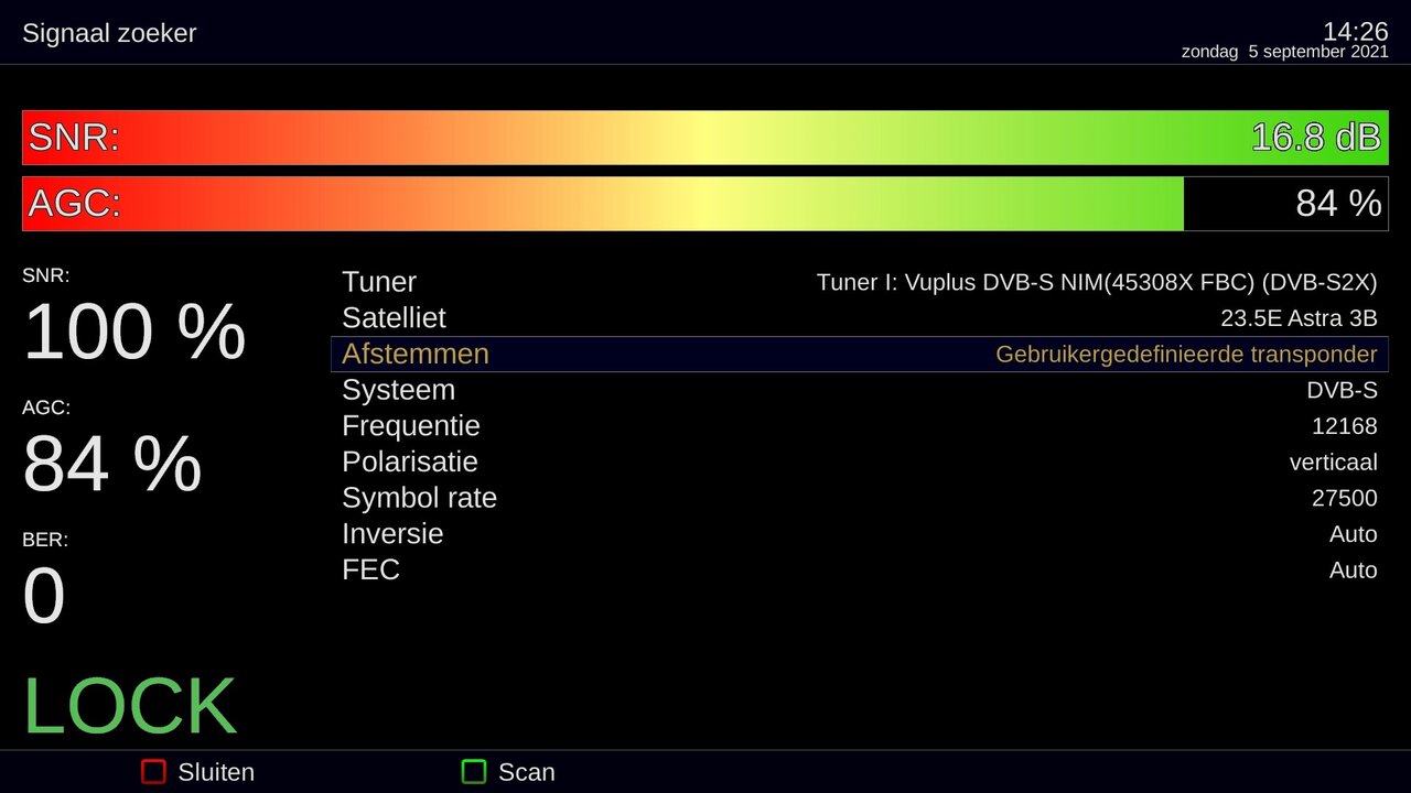

2 uren geleden, FtoA zei:
Hoi Sprietje ik kreeg bericht dat het afstellen niet zo lekker gaat. Zij hebben zelf een opmerking van jouw  gevonden over afstellen op sterke ongecodeerde transponder.
Astra 23 ,5 12168V, DVB-S, QPSK, SR 27500, fec 3/4.
Krijgen die niet harder binnen dan 65%. Kan dat kloppen?
Zou de Chess LNB niet meer ok zijn?
1 Chess is dual lnb. Er komt 1 kabel aan. Moet die aan de kop kant of rug kant?
Als je op een sterke transponder af stemt wil dat niet zeggen dat die dan altijd 100% signaalkwaliteit geeft. Een sterke transponder uit zich doordat bij zwak signaal bij bijv. nog 15% signaalkwaliteit steeds beeld geeft terwijl een zwakke transponder onder de 60% bijv. al geen beeld meer geeft. Het gaat om de signaaldrempel.
Goed uitrichten doe je het beste bij een zwakke transponder. Dat doe je bijv. op transponder 11934 welke een fec. van 3/4 heeft. Daar zitten o.a. de zenders op: Comedy Central, Spike, Nickelodeon enz.
Welke aansluiting je gebruikt maakt niet uit.
