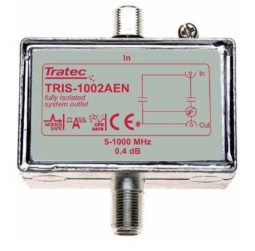

Moderator ceesv Geplaatst: 16 september 2021 Moderator Geplaatst: 16 september 2021 Lastig, zijn het mantelstromen in je antennekabel? Is het de speelgoed trein van je buurjongen? (Is al eens voorgekomen) Is het netvervuiling wanneer de liftmotor inschakelt? Hang eens een ringkern om de antennekabel, wie weet is dat de oplossing. Je kan ook een galvanische scheiding opnemen in je antenne kabel. Gaat niet bestaat niet! 65" 4-K OLED, Vu+ Duo 4K SE BT, Vu+ Solo 4K, Rebox-8500, Rebox-8000, Wavefrontier T-90, Satlook Digital NIT, Megasat HD5 Combo Gebruik je een advertentie blocker? Maak dan een uitzondering voor onze website. Zonder advertentie (inkomsten) kan deze site niet voortbestaan.
Sprietje Geplaatst: 17 september 2021 Geplaatst: 17 september 2021 Hier heb je een galvanische scheiding. In Nederland op diverse plaatsen te koop vanaf €10,42.
blitz10 Geplaatst: 17 september 2021 Auteur Geplaatst: 17 september 2021 Ok bedankt voor de tip. Heb alles aangesloten, wederom het probleem blijft bestaan. Ik heb een andere tv geïnstalleerd, met dezelfde aansluiting/ opstelling als de andere tv, hierbij heb ik geen enkel probleem. Zou er dan misschien, iets in de tv kapot zijn???????
