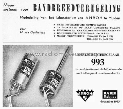

Drs. IJzerbout Geplaatst: 25 juni 2024 Geplaatst: 25 juni 2024 Ik heb zelf een super gebouwd met regelbare MF bandbreedte. Amroh was één van de weinige firma’s die MF bandfilters op de markt bracht voor dit doel. En ik had in die jaren 70-80 heel goed begrepen dat dit een goede zaak was. Ik zal binnenkort wat foto’s plaatsen en wat luister 👂 voorbeelden hoeveel beter dit klinkt. Hier nog een advertentie van toen: “On ne voit bien qu´avec le cœur. L´essentiel est invisible pour les yeux”.
