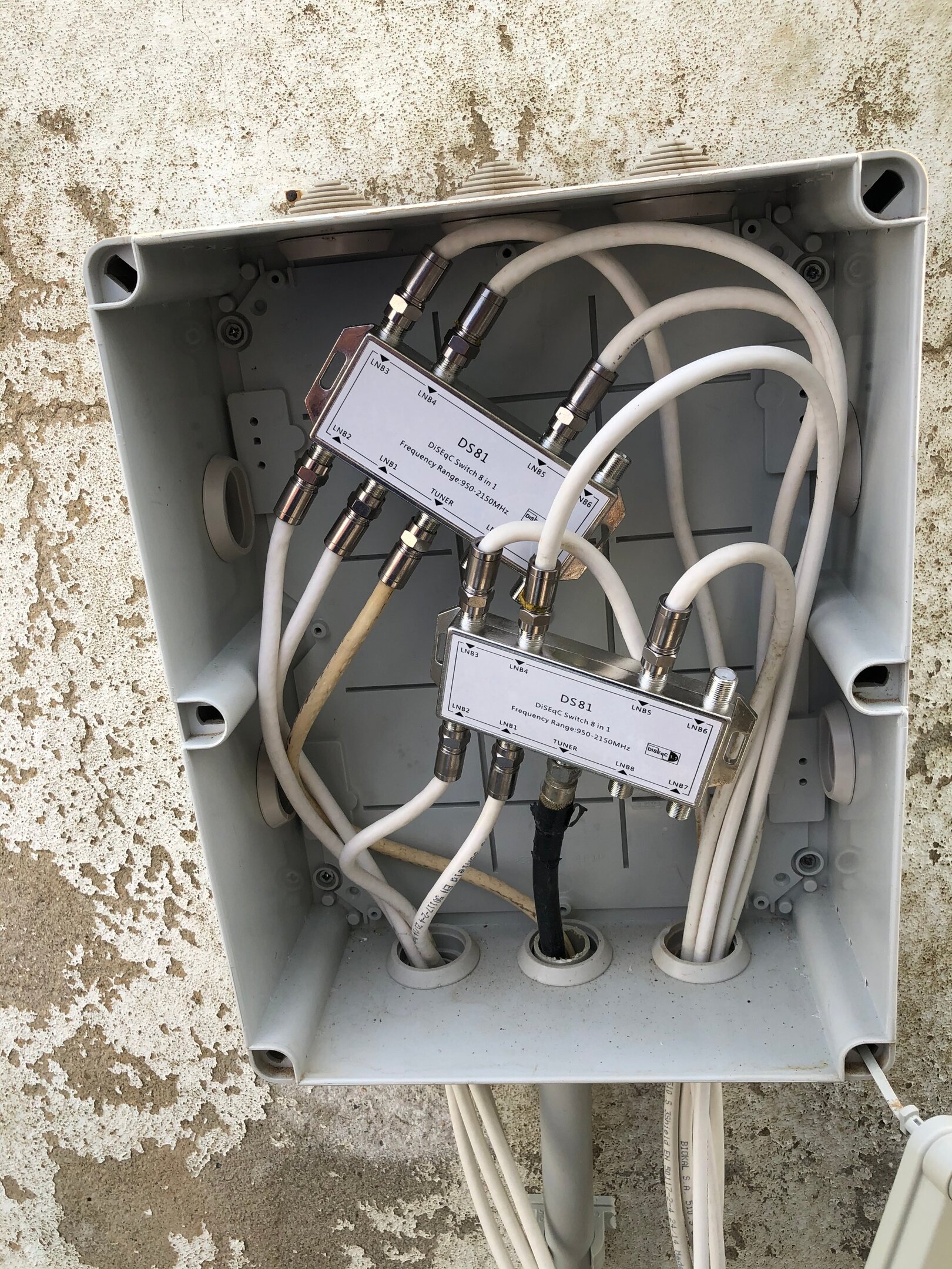

Frans B Geplaatst: 7 januari 2022 Geplaatst: 7 januari 2022 Als je op deze manier de kabels aansluit, kan je geen vocht problemen hebben. gepensioneerd. En 25 jaar lid van sat4all.
Frans B Geplaatst: 7 januari 2022 Geplaatst: 7 januari 2022 Als je goed kijkt, zie je die rechts onder hangen, en is natuurlijk open voor de foto........slimpie gepensioneerd. En 25 jaar lid van sat4all.
