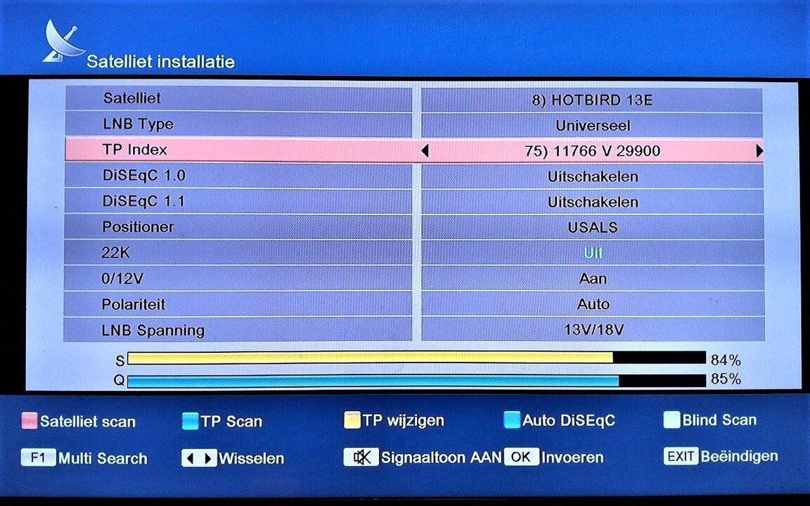

RicardoBelli Geplaatst: 21 januari 2022 Geplaatst: 21 januari 2022 Hallo forumleden ,weet iemand waarom ik de hd zenders van rai hd niet kan ontvangen ? Het lukt me wel om de radio zenders ingescand, en te horen krijg op 11766 v .mijn vraag is komt het omdat ik van old satterhand te horen kreeg .dat dit een stream is .en aangezien ik ontvang via mijn ingebouwde tv tuner dit is geen dvb s2x ontvanger . Is dat het ??????? Mvg Ricardo .

RicardoBelli Geplaatst: 21 januari 2022 Auteur Geplaatst: 21 januari 2022 Oke heren dan was mijn gedachte goed hierover ?... maar ik kan wel de radio zenders horen op 11766 v mvg Ricardo Ohhhhhh sorry ik kan wel hd en uhd ontvangen op míjn Panasonic oled uhd tv mvg Ricardo

RicardoBelli Geplaatst: 21 januari 2022 Auteur Geplaatst: 21 januari 2022 Is het dvb s2x verhaal ook op de hotbird dan is het duidelijk hier mvg Ricardo
Codx Geplaatst: 21 januari 2022 Geplaatst: 21 januari 2022 Zojuist, RicardoBelli zei: Is het dvb s2x verhaal ook op de hotbird dan is het duidelijk hier mvg Ricardo Nee dat is gewoon DVB-S2 anders had je geen signaal lock had en dus ook geen radio. SCHOTEL: 1,2 Mtr 50E-55W / 60cm Astra 19/23 / Airspy R2 SDR 24-1800 Mhz RECEIVERS: Dreambox 920 UHD/DM8000/800SE / VU+ Ultimo 4K Sat & Kabel & T2 / Rpi2 ADS-B FlightFeeder IPTV: KPN Glas (AoN) 1 Gbit & IPTV KPN plus+ TV box / Android 4K IPTV box / Kodi & Plex / 100+ TB Storage
