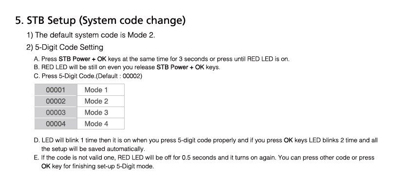

Old Satterhand Geplaatst: 6 februari 2022 Geplaatst: 6 februari 2022 1 uur terug, Tonskidutch zei: Maar dan nog werkt het wijzigen van de remote code exact hetzelfde. Het verschil is een 5 digit code of de 4 digit code Weet je dat zeker? Dat is toch snel even te testen door @muesli

Tonskidutch Geplaatst: 7 februari 2022 Geplaatst: 7 februari 2022 23 uren geleden, Old Satterhand zei: Weet je dat zeker? jouw methode bij de BT/IR remote en de methode van blackeyes bij de normale IR remote zo bedoelde ik het eigenlijk en dan werkt het Fat Freddy's Drop Bohannon
Old Satterhand Geplaatst: 7 februari 2022 Geplaatst: 7 februari 2022 1 uur geleden, Tonskidutch zei: de methode van blackeyes bij de normale IR remote @blackeyes heeft niet dezelfde ab als die op de foto. Kijk gewoon even op deze wiki. @muesli heeft type VI. Heeft dus dezelfde bediening voor de systeem code als de BT versie. Je kunt rustig aannemen dat ie van dezelfde fabrikant komt. Logisch toch? Ben ik nou zo slim of...........☺️

muesli Geplaatst: 7 februari 2022 Auteur Geplaatst: 7 februari 2022 (aangepast) 1 uur terug, Old Satterhand zei: @blackeyes heeft niet dezelfde ab als die op de foto. Kijk gewoon even op deze wiki. @muesli heeft type VI. Heeft dus dezelfde bediening voor de systeem code als de BT versie. Je kunt rustig aannemen dat ie van dezelfde fabrikant komt. Logisch toch? Ben ik nou zo slim of...........☺️ Dit zou wel eens juist kunnen zijn. Ik heb STB/ON en OK tegelijkertijd ingedrukt en na enkele seconden brandt de rode LED op de AB daarna direct op HELP en de code 001 en de rode LED begint te knipperen maar de AB werkt nog steeds niet. Ik heb het ook geprobeerd met code 002 en hetzelfde. Ook nadien nog eens OK ingedrukt maar geen resultaat. De AB reageert dus op stb+OK maar probleem met de code? 7 februari 2022 aangepast door muesli
Old Satterhand Geplaatst: 7 februari 2022 Geplaatst: 7 februari 2022 5 minuten geleden, muesli zei: en de code 001
muesli Geplaatst: 7 februari 2022 Auteur Geplaatst: 7 februari 2022 6 minuten geleden, Old Satterhand zei: Die heb ik natuurlijk als eerte uitgeprobeerd omdat het hierboven vermeld stond. Ik zal eens met 5 digits proberen (dus nullen toevoegen).
Old Satterhand Geplaatst: 7 februari 2022 Geplaatst: 7 februari 2022 19 minuten geleden, muesli zei: na enkele seconden brandt de rode LED op de AB daarna direct op HELP en de code 001 Ik weet niet hoe je op die HELP toets komt, maar hier nog eens de volledige tekst: 1
muesli Geplaatst: 7 februari 2022 Auteur Geplaatst: 7 februari 2022 11 minuten geleden, Old Satterhand zei: Nope. Geprobeerd met 3, met 4, met 5 digits en met 00001 en 00002 enz. De rode LED blijft knipperen tot hij vanzelf uitgaat en de ontvanger reageert niet.
