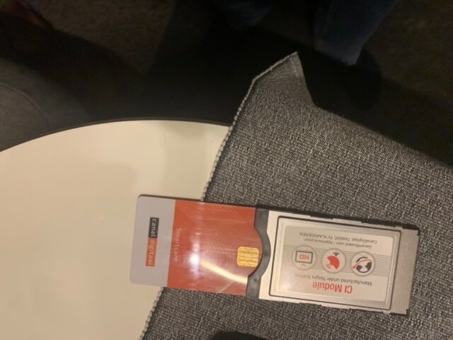

Bart53 Geplaatst: 1 februari 2022 Auteur Geplaatst: 1 februari 2022 Helaas dit was ook niet de oplossing, dan toch maar de sat 801 in caravan gebruiken en module ergens laten testen. De zenders staan er in en misschien een keer die in een goede lijst zetten. Bedankt voor alle hulp. Vu+Solo2 VTi 11.0.2 triax 64 cm duo lnb marantz 6007 smarttv Travelvision R7 Duo
Bart53 Geplaatst: 1 februari 2022 Auteur Geplaatst: 1 februari 2022 Zal deze week nog wel keer de schotel opstellen en kijken of de module er wel ver genoeg inzit, want dat bericht daar heb ik over heen gekeken. wordt vervolgd. Vu+Solo2 VTi 11.0.2 triax 64 cm duo lnb marantz 6007 smarttv Travelvision R7 Duo
Sprietje Geplaatst: 1 februari 2022 Geplaatst: 1 februari 2022 Heb je de zwarte drukknop moeten gebruiken om hem er uit te krijgen of kon je de module er zo met de hand uit trekken?
Bart53 Geplaatst: 1 februari 2022 Auteur Geplaatst: 1 februari 2022 Op mijn tv zit geen zwarte knop ,net nog gekeken , ik merkte wel dat ik de module er echt in moest drukken dus misschien nog een oplossing😉 Net de schotel set opgeruimd dus dat moet even wachten tot ik weer tijd heb. Ben er heel de middag mee bezig geweest dus even er genoeg van. Vu+Solo2 VTi 11.0.2 triax 64 cm duo lnb marantz 6007 smarttv Travelvision R7 Duo
Sprietje Geplaatst: 1 februari 2022 Geplaatst: 1 februari 2022 Klopt, tv's hebben geen uitwerpknopje zover ik weet, wel losse ontvangers.
Bart53 Geplaatst: 2 februari 2022 Auteur Geplaatst: 2 februari 2022 Kon het toch niet laten, schotel opgesteld en kaart er goed in en aangeduwd . Beeld op tv, CI module zat er niet ver genoeg in blijkt nu. Iedereen bedankt voor de tips. Vu+Solo2 VTi 11.0.2 triax 64 cm duo lnb marantz 6007 smarttv Travelvision R7 Duo
