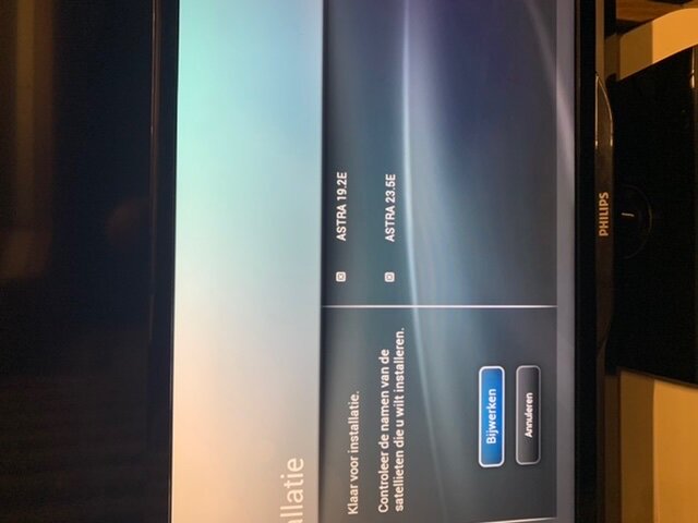

Bart53 Geplaatst: 31 januari 2022 Auteur Geplaatst: 31 januari 2022 Er zit maar 1 sat tuner in. Kan bij installeren kiezen tussen 1,2, 3 ,4 satellieten bij 3 en 4 kun je diseqc instellen Had gekozen voor 2 satellieten bij installatie en haalde Astra 19 2 en Astra 23,5 binnen en ook de zenders. Dus geen diseqc kunnen instellen bij 2 satellieten. Kon alleen de zenders van Astra 1 zien en Astra 3 niet. Toen Astra 1 verwijderd en kon ik de zenders van Astra 3 zien. Had al een witte CI module aangeschaft maar helaas werkt die niet in de Philips 22pfk4200/12 niet. Dacht dat die witte module wel werkte met mijn oranje card. Vu+Solo2 VTi 11.0.2 triax 64 cm duo lnb marantz 6007 smarttv Travelvision R7 Duo

RicardoBelli Geplaatst: 31 januari 2022 Geplaatst: 31 januari 2022 Maak eens een foto van de lnb cofiguratie in het menu van de tv.

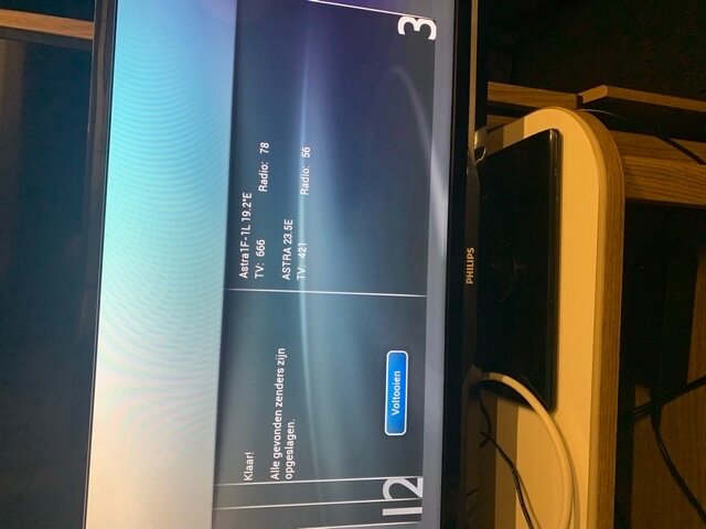

Bart53 Geplaatst: 31 januari 2022 Auteur Geplaatst: 31 januari 2022 Het is een gebruikte ci module, misschien defect? Kan de 2 satellieten binnenhalen, maar krijg ze niet in 1 zenderlijst. Er wordt niet gewisseld. zal morgen proberen een foto te maken. Meer Problemen met CI-module oplossen Canal Digitaal.pdf Vu+Solo2 VTi 11.0.2 triax 64 cm duo lnb marantz 6007 smarttv Travelvision R7 Duo

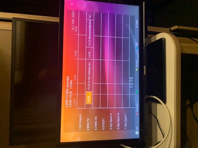

Bart53 Geplaatst: 1 februari 2022 Auteur Geplaatst: 1 februari 2022 Zenders van de 2 satelieten staan in de lijst van zenders. maar een paar dagen geleden kwam ik een zenderlijst tegen om binnen te halen, naar nu niet te vinden. De CI module (witte kaart)werkt niet , kan die defect zijn of kan ik die updaten? Vu+Solo2 VTi 11.0.2 triax 64 cm duo lnb marantz 6007 smarttv Travelvision R7 Duo
Moderator ceesv Geplaatst: 1 februari 2022 Moderator Geplaatst: 1 februari 2022 Sorry, maar dit volg ik niet meer. Wat bedoel je met dat je 2 satellieten niet in een zenderlijst krijgt? Je laat een foto zien van een radio en een tv lijst, die zijn altijd gescheiden. De zenders van Astra 1 zullen in de lijst van 19 graden oost staan, de zenders van Astra 3 in hun eigen lijst. 13 minuten geleden, Bart53 zei: De CI module (witte kaart)werkt niet , kan die defect zijn of kan ik die updaten? Waarom denk je dat die niet werkt? Heb je het module in je tv gestopt? Krijg je een foutmelding? Je tv is geschikt voor het ci module volgens de specificaties. Je zal eerst wat moeten ontvangen om het zichtbaar te maken. En dat probleem heb je tot zover ik kan nagaan nog niet opgelost. Je laat een foto zien van een epg scherm, daarop is alleen de epg van Astra 1 te zien. Je geeft ook niet aan waarom je op een draaibare schotel een duo lnb wilt installeren, daar is die in beginsel niet voor bedoelt. Een TV met een duo lnb op een draaibare schotel is een configuratie waar je een eigen gebruiksaanwijzing voor zult moeten schrijven, staat er ook maar iets in de verkeerde volgorde zal je geen beeld hebben. Mijn vragen over de lnb skew blijven onbeantwoord. Op de foto die je plaatste staat de skew verkeerd, zo zal je nooit Astra 3 ontvangen, voor Nederland dient de hoek ongeveer 7 graden te zijn. Ik vermoed dat je daarom wel Astra 1 kunt ontvangen, maar geen Astra 3, je lnb zal niet juist uitgericht staan. Je diseqc B of 2 zal gekoppeld moeten worden aan Astra 3 in het menu van je tv. Ik ben bang, dat ik je zonder duidelijke terugkoppeling niet verder kan helpen. Waarom staan al je foto's op hun kant? Gaat niet bestaat niet! 65" 4-K OLED, Vu+ Duo 4K SE BT, Vu+ Solo 4K, Rebox-8500, Rebox-8000, Wavefrontier T-90, Satlook Digital NIT, Megasat HD5 Combo Gebruik je een advertentie blocker? Maak dan een uitzondering voor onze website. Zonder advertentie (inkomsten) kan deze site niet voortbestaan.
