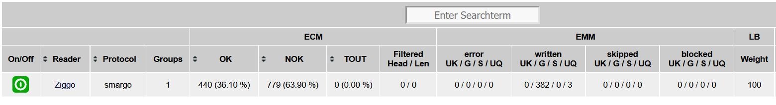

Ik kom er na veel stoeien en meerdere configs niet uit, hopelijk kan iemand hier mij helpen. In feite heb ik alles lekker draaien maar wordt de smartcard niet bijgewerkt door Shared EMM's.

Ik heb in onderstaande configs bij Au=1 ook au= Ziggo gehad maar dat maakt geen verschil. Wat ik gek vind, is dat wanneer ik de smartcard herstel via Mijn Ziggo er wel 3 unique EMM's binnenkomen. Ik lees wel eens het advies om DVBAPI te gebruiken ipv newcam maar ik kan nergens vinden hoe je dat dan instelt i.c.m. Tvheadend. Hopelijk kan iemand hier mij helpen!

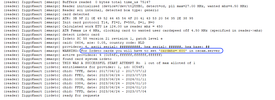

Ik zie wel blocked G EMM's (ook geen UK, S, of UQ), maar geen enkele written EMM's.

heb hier de 0606 en blokkeer helemaal geen global EMM (dat is voor de irdeto kaart ook niet bedoeld begreep ik van CodX)

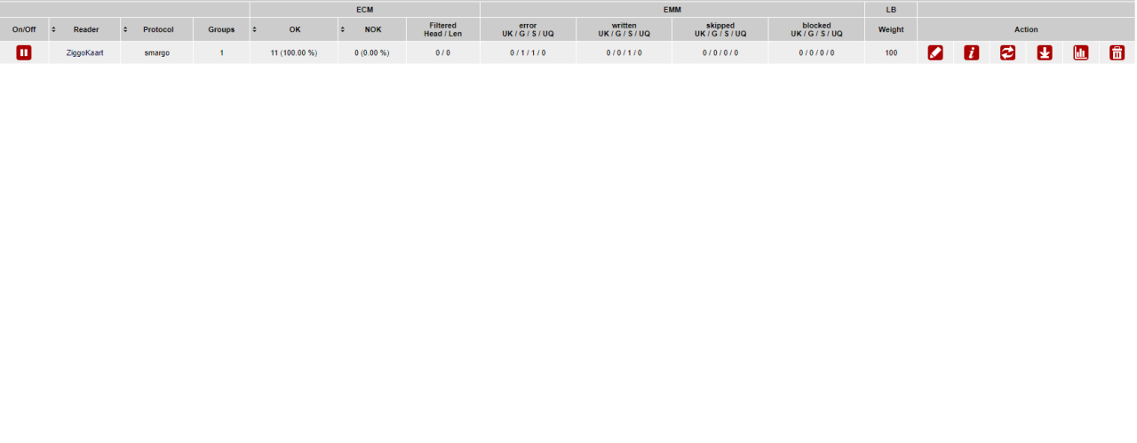

Die block van de global emm's had ik voorheen ook niet gezien, had ik al aangepast en nu zie ik 531 global errors, maar geen blocked global emm's meer. Dat schiet dus ook niet echt op.

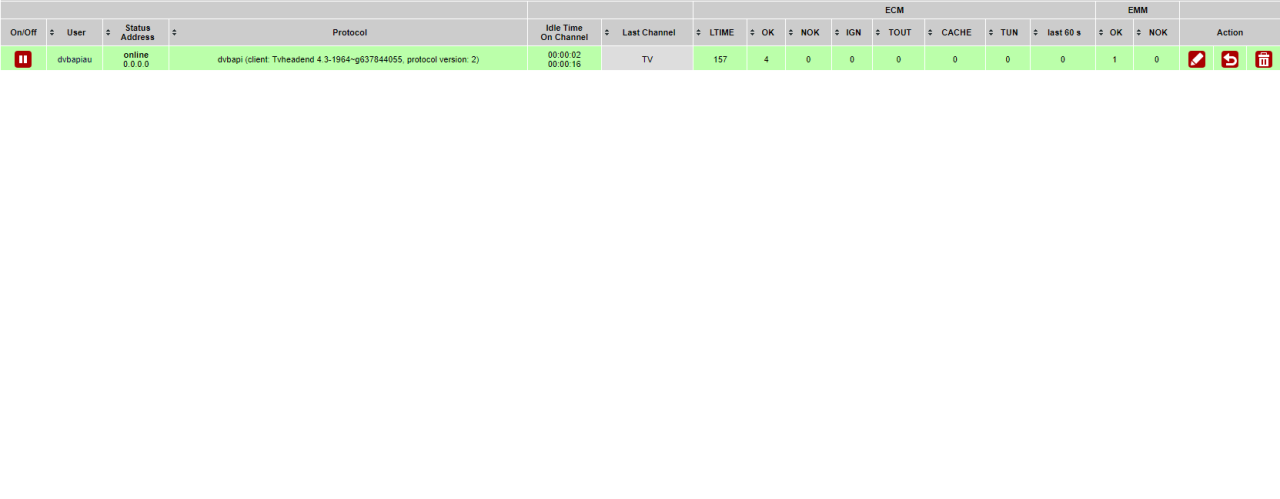

Ik heb ook met bovenstaande informatie ook geprobeerd met dvbapi maar door alleen te wijzigen wat in de post van 18 maart 2022 staat (icm dvbapi in tvheadend) werkt oscam helemaal niet. Ik heb geen idee wat ik overal precies moet invullen. Mag ik jouw files eens zien of kun je me op weg helpen met mijn files (zie hierboven)?
Ik kan je wel een zipje uploaden met mijn instellingen. Maar of je ook dezelfde versie van oscam gebruikt voor Vu+ weet ik nog niet.

Oké, dat is wel een oudje die versie van Oscam, zelfs voor raspberry build met smargo.
