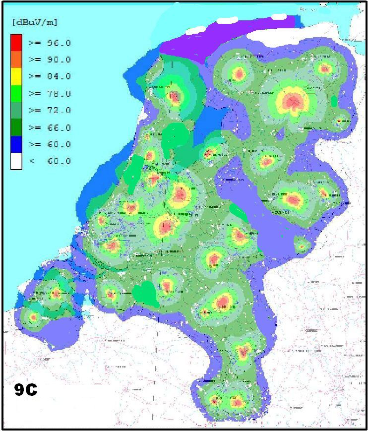

Noordzee Geplaatst: 6 juni 2022 Auteur Geplaatst: 6 juni 2022 De regio ZHZ is inderdaad niet optimaal voorzien van een goede ontvangst: Geregistreerd lid Sat4All sinds : 6-6-2001 (oorspronkelijk 1-12-2000) Ontvanger : VU+ DUO 4K (Digitenne via DVB-T2 en FTA-zenders via DVB-S2X en streams) Schotel : Visiosat Bisat Ontvangst van : Astra 1, Astra 2, Astra 3 en Hot Bird
Alex1970 Geplaatst: 6 juni 2022 Geplaatst: 6 juni 2022 (aangepast) Dan rijd ik wel steeds door al die kleine paarse stukjes en valt de audio steeds heel even uit, dat ga je op een gegeven moment wel storen dat ik zelfs naar FM overschakel. 6 juni 2022 aangepast door Alex1970 Dreambox DM920: 2x Triple tuner (2x DVB-S2X multistream + DVB-C/T2) OpenPLi 9 Xtrend ET10000: 1x DVB-S2, 2x DVB-C/T2, IPTV OpenPLi 9 VU+ Duo / Dreambox DM800 / TBS 5925 Channel Master 180cm offset: 39.0°E-37.6°W, Channel Master 120cm offset: 23.5°E-8°W SAB 97 schotel 45.1°E-60°E, 80cm vast: 28.2°E/23.5°E/19.2°E/13°E | DVB-T/DAB: VHFIII/UHF combi-antenne op zolder.
Noordzee Geplaatst: 6 juni 2022 Auteur Geplaatst: 6 juni 2022 In ZHZ zie ik inderdaad geen verschil tussen 9C en 11C. Wat mij vooral opvalt is het gebrek aan dekking voor 9C in Gelderland (Veluwe/Achterhoek). Geregistreerd lid Sat4All sinds : 6-6-2001 (oorspronkelijk 1-12-2000) Ontvanger : VU+ DUO 4K (Digitenne via DVB-T2 en FTA-zenders via DVB-S2X en streams) Schotel : Visiosat Bisat Ontvangst van : Astra 1, Astra 2, Astra 3 en Hot Bird

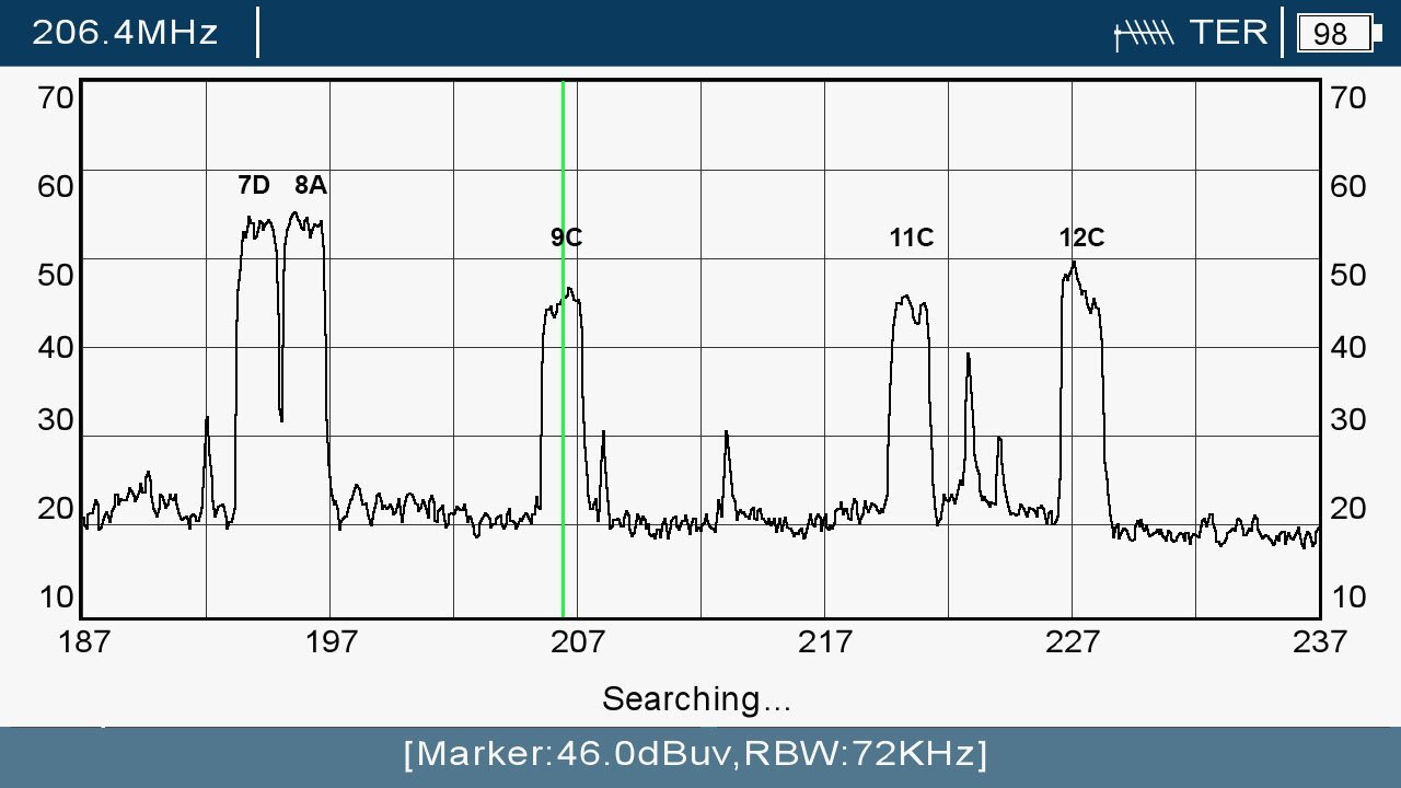

Old Satterhand Geplaatst: 11 juni 2022 Geplaatst: 11 juni 2022 Helaas is de ontvangst van 9C in Rotterdam zuid oost erg wisselvallig. Dat geldt ook voor 11C. Meting verricht met actieve raamantenne One For All SV9440-5G, die ik in gebruik heb voor DVB-T2.

Noordzee Geplaatst: 12 juni 2022 Auteur Geplaatst: 12 juni 2022 Op 11-6-2022 om 13:43, Old Satterhand zei: Helaas is de ontvangst van 9C in Rotterdam zuid oost erg wisselvallig. Dat geldt ook voor 11C. Meting verricht met actieve raamantenne One For All SV9440-5G, die ik in gebruik heb voor DVB-T2. 9C zou toch moeten lukken in Rotterdam-ZO: Geregistreerd lid Sat4All sinds : 6-6-2001 (oorspronkelijk 1-12-2000) Ontvanger : VU+ DUO 4K (Digitenne via DVB-T2 en FTA-zenders via DVB-S2X en streams) Schotel : Visiosat Bisat Ontvangst van : Astra 1, Astra 2, Astra 3 en Hot Bird

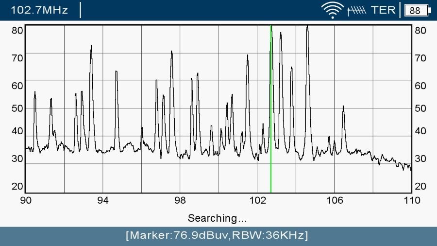

Old Satterhand Geplaatst: 13 juni 2022 Geplaatst: 13 juni 2022 (aangepast) 16 uren geleden, Noordzee zei: 9C zou toch moeten lukken in Rotterdam-ZO: Ja, met moeite, het lijkt of dat dat van een andere locatie komt dan de 7D / 8A. Dus ik moet wat tweaken aan mijn antenne van de Dabman om een redelijke ontvangst (2 streepjes) te krijgen. Maar dat gaat dan weer ten koste van sommige andere zenders. Wat ik liet zien op de meter is 'bijvangst' van de raamantenne, die gebruik ik (nog) niet voor de Dabman. Nog een leuke bijvangst van deze raamantenne (loop antenne, beetje offtopic,) FM ontvangst: gebruiksaanwijzing-2484719-one-for-all-sv-9440-5g-passieve-dvb-tt2-platte-antenne-binnen-wit.pdf 13 juni 2022 aangepast door Old Satterhand
Noordzee Geplaatst: 13 juni 2022 Auteur Geplaatst: 13 juni 2022 Zowel 7D (3.1), 8A (6,3) en 9C (3,1) komen vanuit de Waalhaven. Tussen haakjes het zendvermogen in kW. Dus wel apart dat 9C bij jou zo matig binnenkomt. Geregistreerd lid Sat4All sinds : 6-6-2001 (oorspronkelijk 1-12-2000) Ontvanger : VU+ DUO 4K (Digitenne via DVB-T2 en FTA-zenders via DVB-S2X en streams) Schotel : Visiosat Bisat Ontvangst van : Astra 1, Astra 2, Astra 3 en Hot Bird
