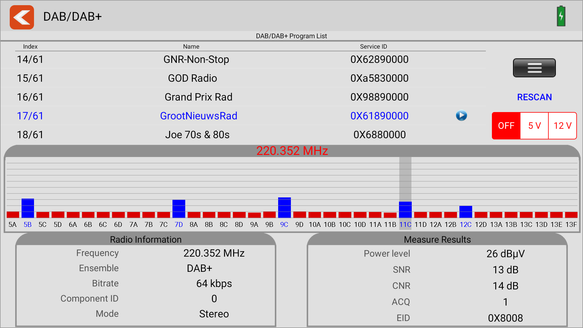

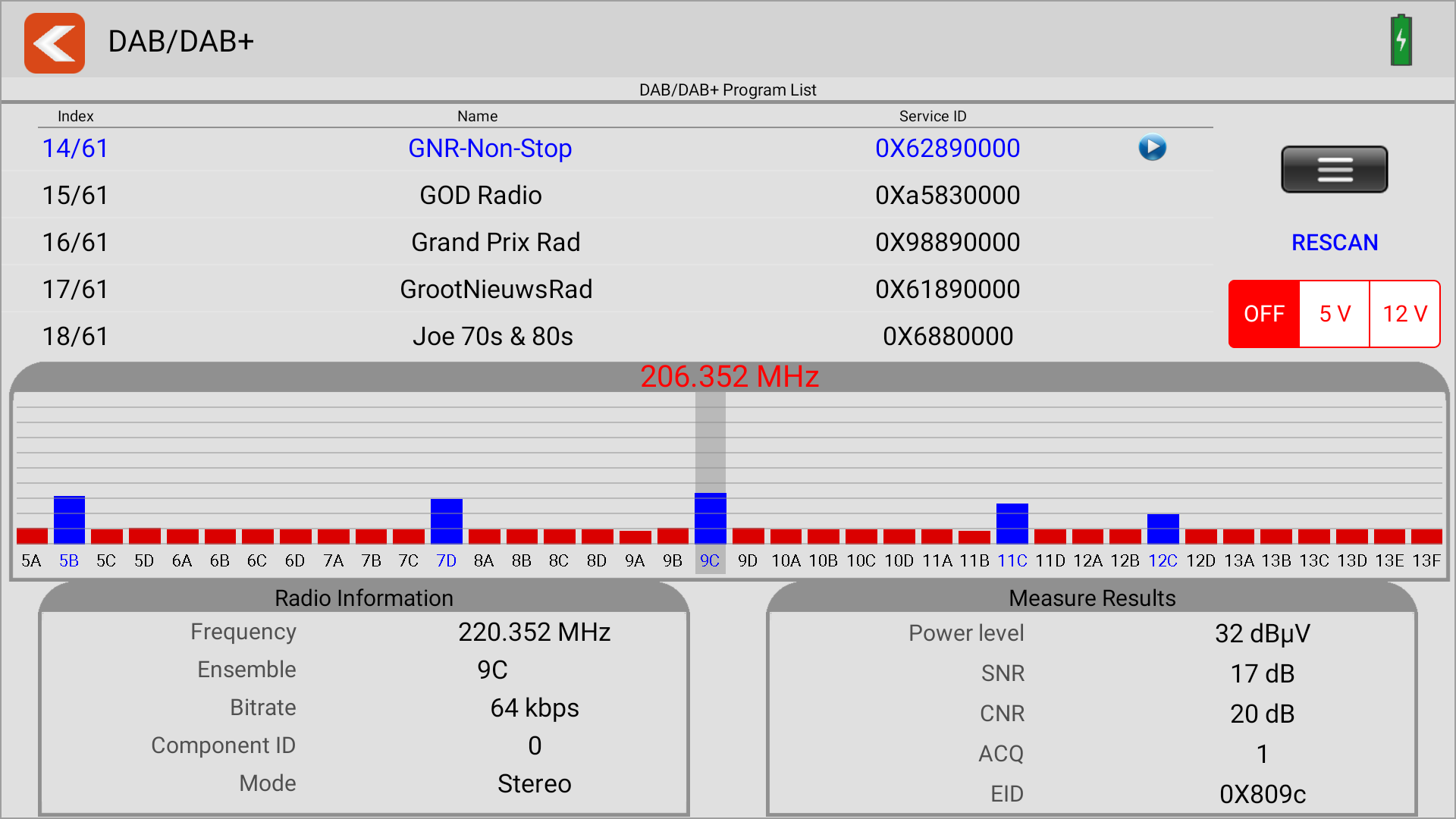

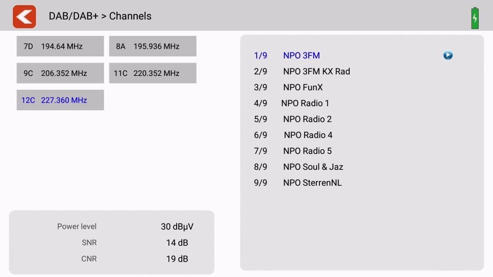

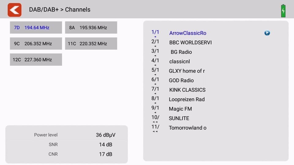

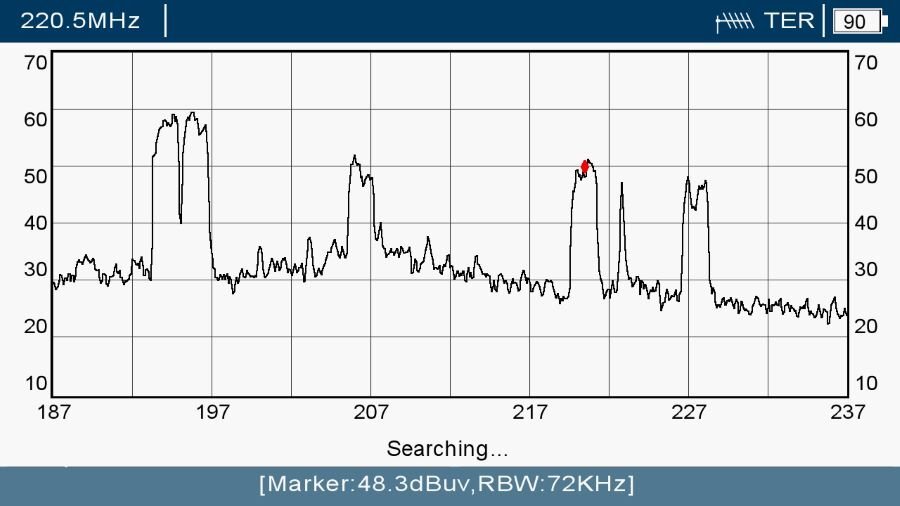

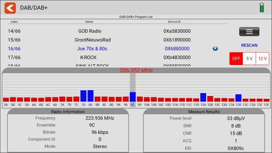

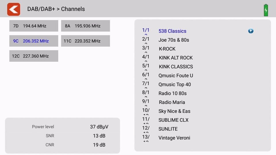

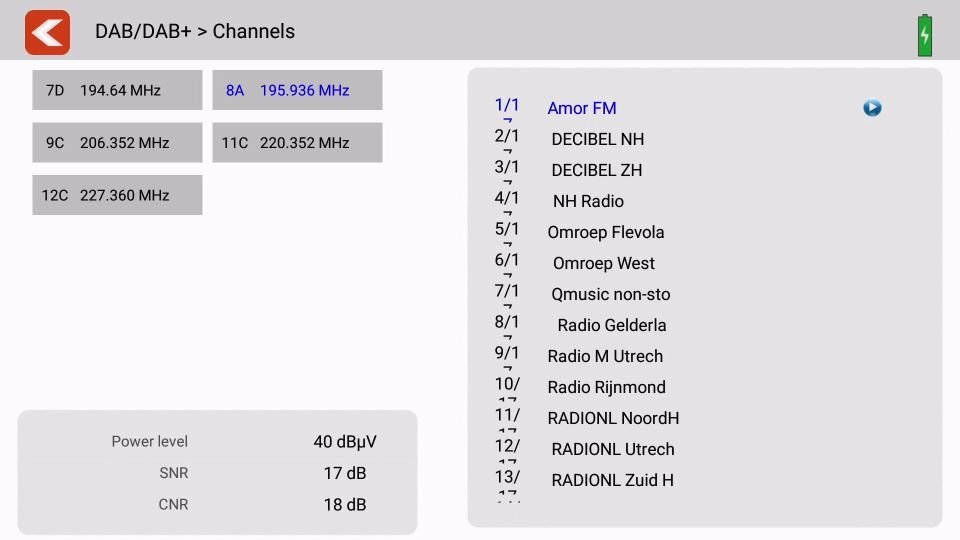

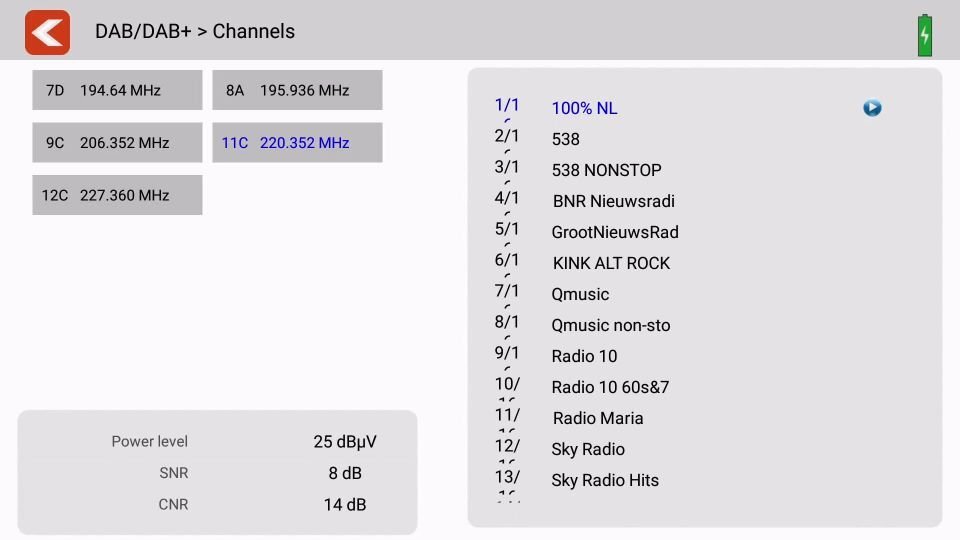

Nou ik heb hem binnen hoor, de Megasat HD7 Combo, de DVB meter die alle andere overbodig maakt.
Inderdaad, met DAB meting.
Eerst nog een nieuwe meting met de METEK HDD aan de raamantenne: De ontvangst is vandaag prima.
En dan de meting met de HD7
Wat meteen opvalt is het grote verschil in power level, maar dat zal te maken hebben met de meetmethode.
De HDD is ten slotte geen DAB meter, maar een verrekt goeie spectrum analyser met extra's voor DVB metingen.
En de oplettende toeschouwer ziet dat er weer een godskanaal bij is gekomen, sinds vandaag volgens mij.

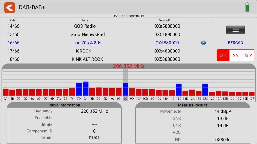

Ondertussen in de woonkamer de raamantenne wat verplaatst om de 9C goed te kunnen ontvangen zij het ten koste van de 11C.

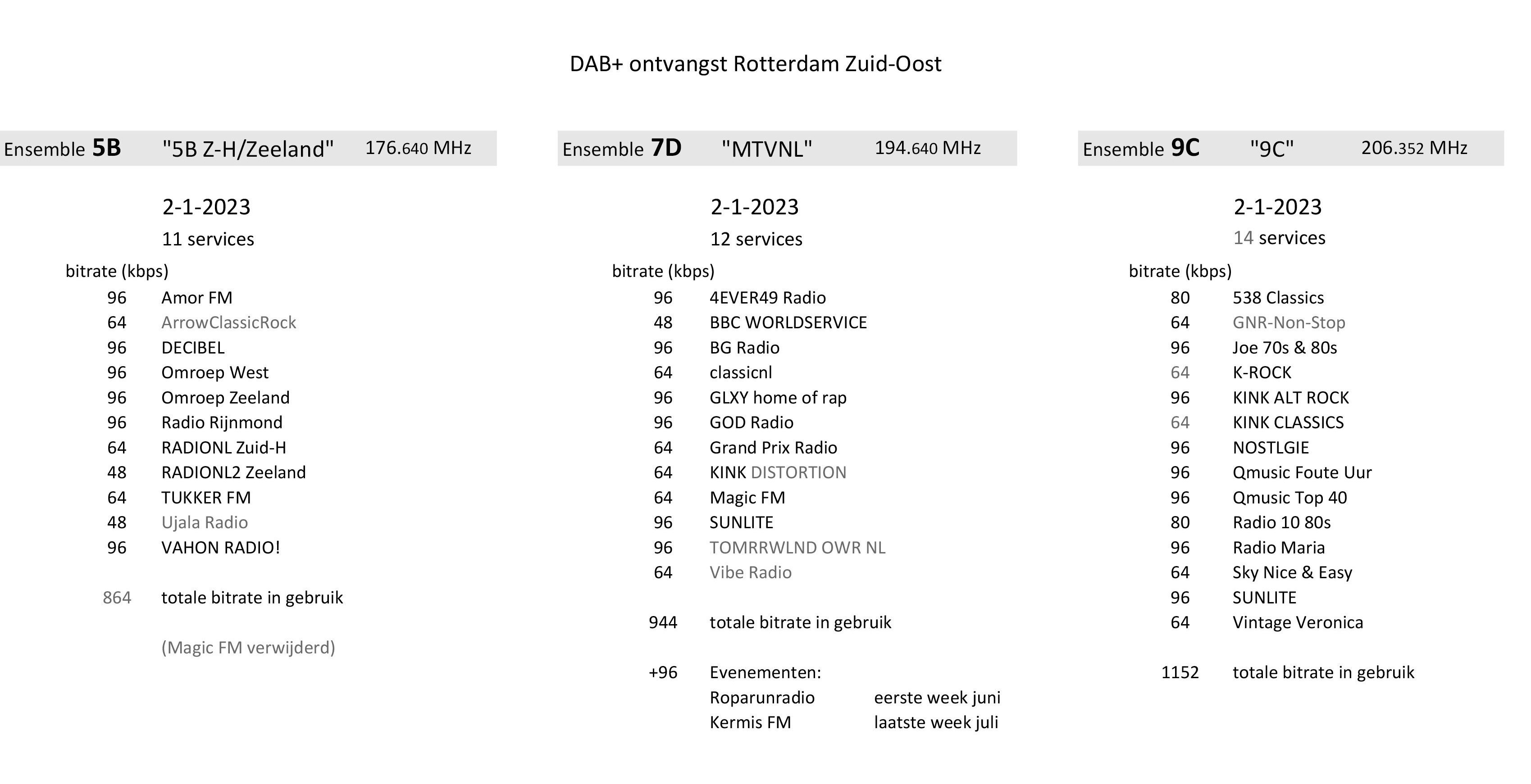

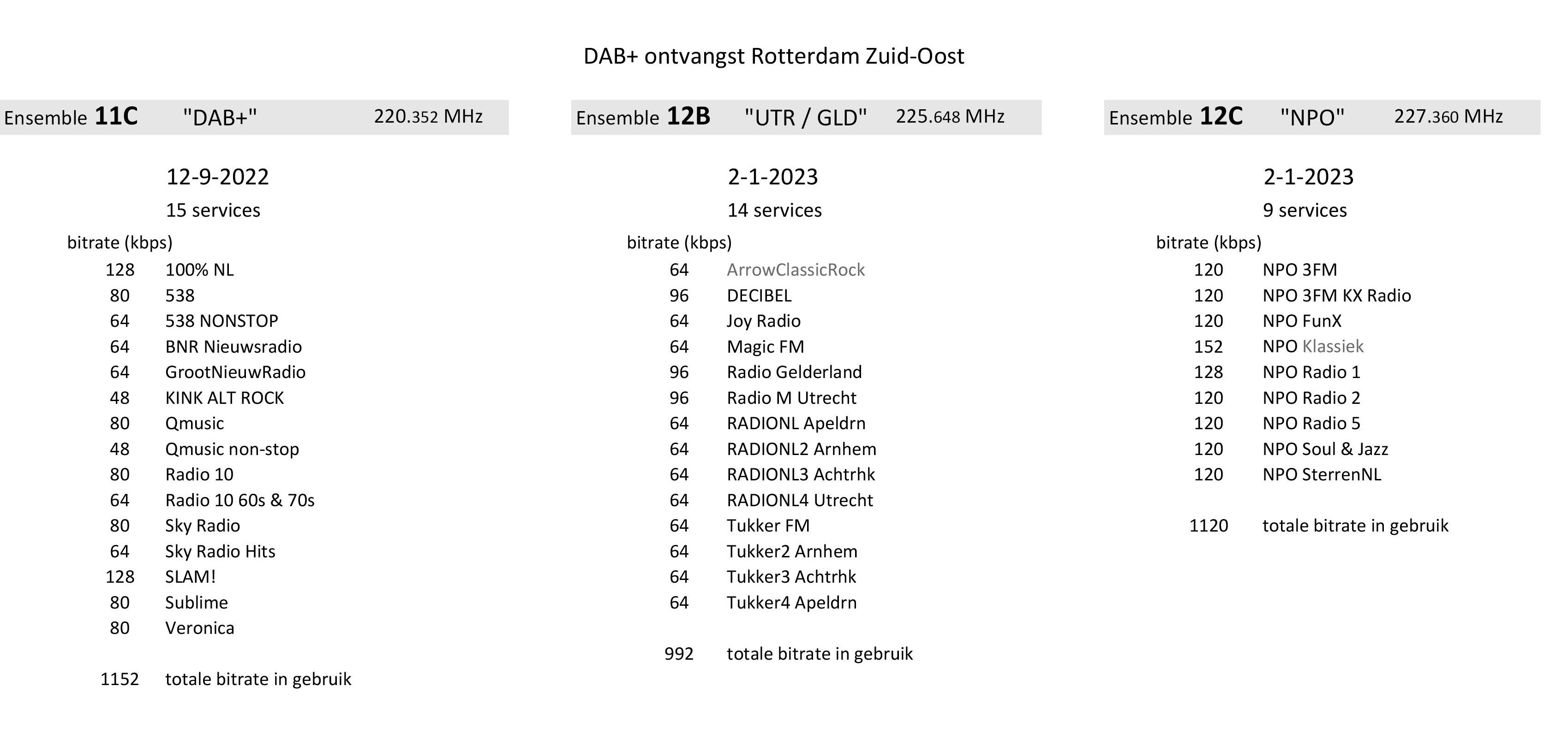

Het overzicht van alle ensembles die ik op deze locatie (Rotterdam zuidoost) ontvang.

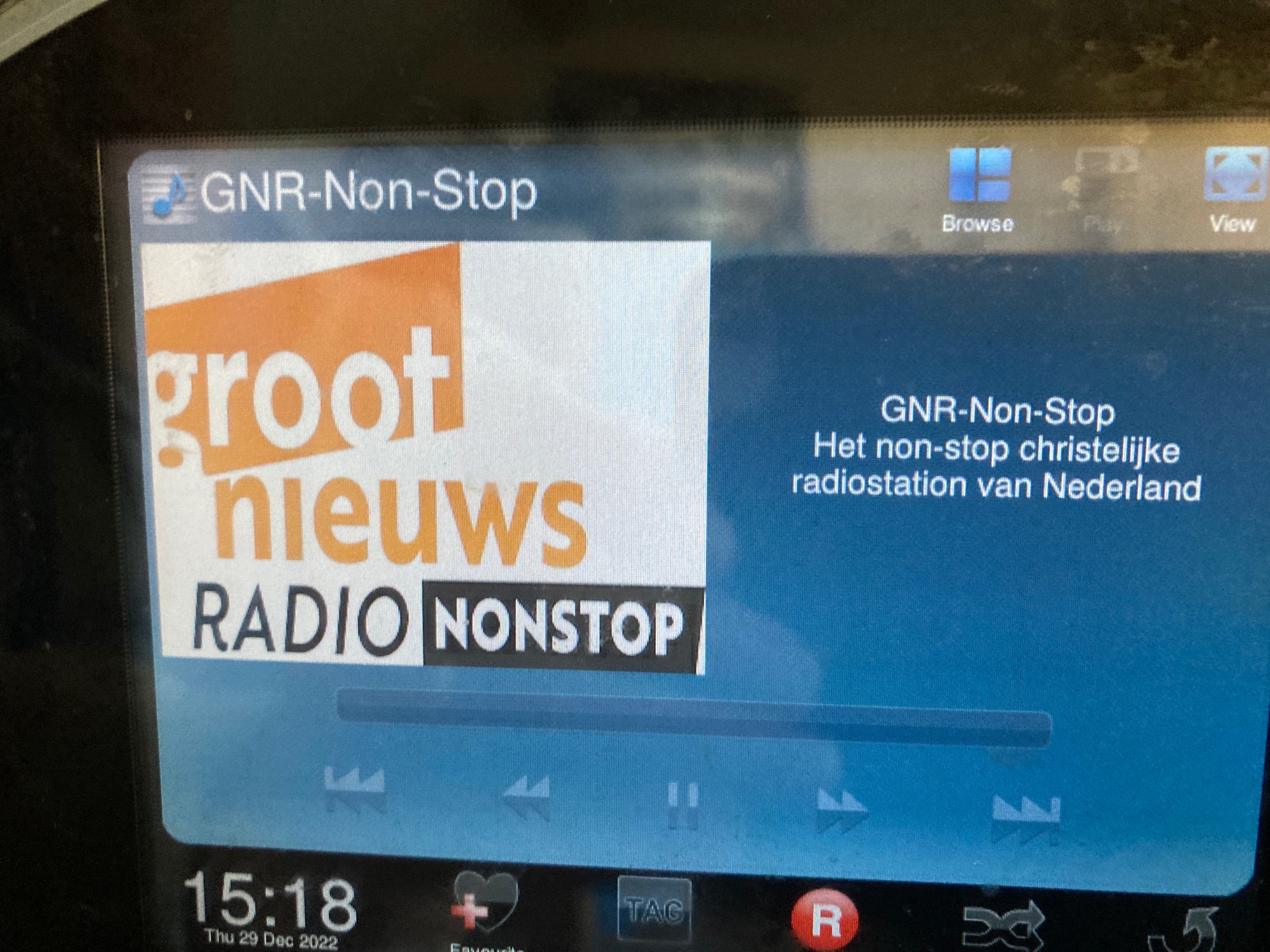

Op 29-12-2022 om 15:18, Noordzee zei:
Groot nieuws : Er is een veertiende station actief op 9C:   Groot Nieuws Radio Nonstop
Bedankt voor je bericht, ik heb hem ook gevonden.

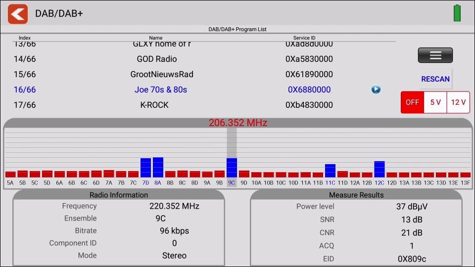

Het DAB+ meetinstrument was in reparatie, maar gisteren gelukkig weer terug ontvangen.
Er was natuurlijk al een Groot Nieuws Radio op 11c, het zijn verschillende zenders, met een verschillend Service ID.
Het meetinstrument gebruikt de verkeerde notatie voor het Service ID, de volgorde van de bytes is omgekeerd (Little-Endian), en die nullen horen er niet bij.

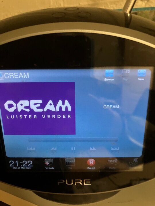

Sinds 3 maart wordt Cream landelijk uitgezonden via 9C.
