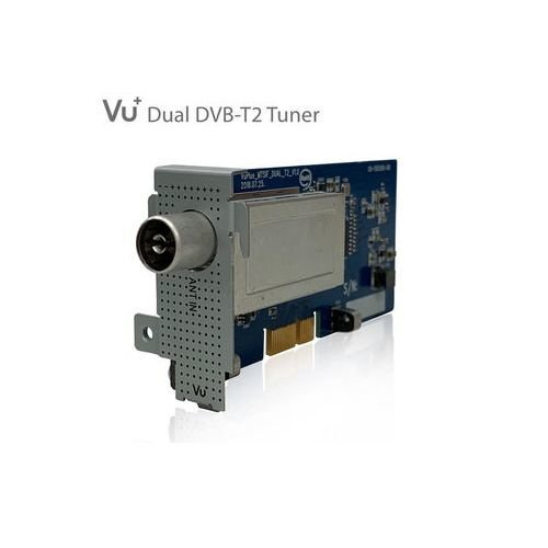

atema Geplaatst: 4 juni 2022 Geplaatst: 4 juni 2022 hallo, ik heb een vraag over de dvbt2 ontvangst via de dual dvbt2 tuner in mijn vu+ ultimo 4k, ik ontvang met 100 procent signaal van drenthe en groningen, ik wil graag de fta zenders ontvangen van deze beide het gaat mij om de lokale zenders de ene frequentie is kanaal 22 en de andere kanaal 40 , nu laat ik via menu zenders zoeken deze automatisch zoeken , nu vindt hij of alleen kanaal 40 of 22 dus niet allebeide , op mijn tv lukt dit wel en heb ik wel deze 2 kanalen, wat doe ik nou verkeerd of is deze tuner niet geschikt . bvd Atema. ik heb even een foto van de tuner bijgevoegd

Moderator ceesv Geplaatst: 4 juni 2022 Moderator Geplaatst: 4 juni 2022 Zit die tuner wel in het goed slot? Meen gelezen te hebben dat de DVB-T tuner in het eerste slot moet? Welke software gebruik je? Zou ook ervoor kunnen zorgen dat het niet werkt. Gaat niet bestaat niet! 65" 4-K OLED, Vu+ Duo 4K SE BT, Vu+ Solo 4K, Rebox-8500, Rebox-8000, Wavefrontier T-90, Satlook Digital NIT, Megasat HD5 Combo Gebruik je een advertentie blocker? Maak dan een uitzondering voor onze website. Zonder advertentie (inkomsten) kan deze site niet voortbestaan.

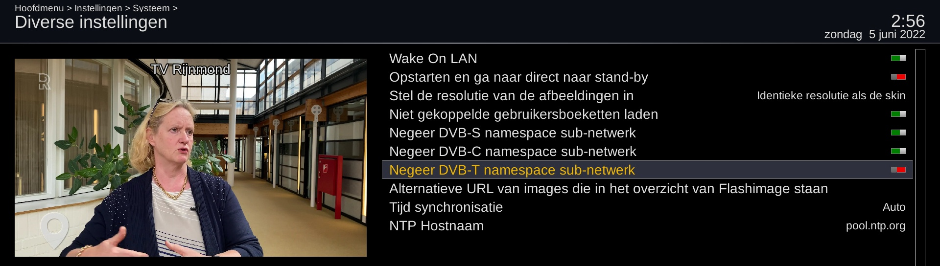

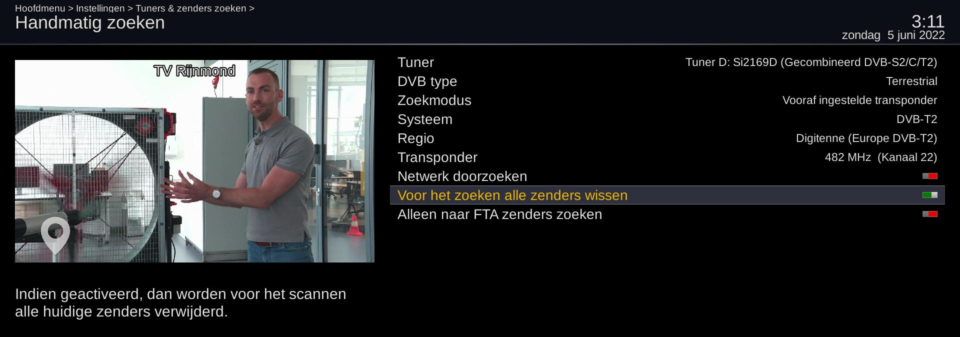

Alex1970 Geplaatst: 5 juni 2022 Geplaatst: 5 juni 2022 (aangepast) De regionale zenders gebruiken dezelfde zg. zenderreferentie, dus een scan van kanaal 40 overschrijft die van 22 (of andersom natuurlijk). Om dit te voorkomen doe je het volgende: Ga naar Menu > Instellingen > Systeem > Diverse instellingen > Negeer DVB-T namespace subnetwerk en zet deze uit (op rood). Daarna de kanalen 22 en 40 opnieuw handmatig inscannen. Zet 'Voor het zoeken alle zenders wissen' aan om de oude scan te wissen. 5 juni 2022 aangepast door Alex1970 2 2 Dreambox DM920: 2x Triple tuner (2x DVB-S2X multistream + DVB-C/T2) OpenPLi 9 Xtrend ET10000: 1x DVB-S2, 2x DVB-C/T2, IPTV OpenPLi 9 VU+ Duo / Dreambox DM800 / TBS 5925 Channel Master 180cm offset: 39.0°E-37.6°W, Channel Master 120cm offset: 23.5°E-8°W SAB 97 schotel 45.1°E-60°E, 80cm vast: 28.2°E/23.5°E/19.2°E/13°E | DVB-T/DAB: VHFIII/UHF combi-antenne op zolder.

atema Geplaatst: 5 juni 2022 Auteur Geplaatst: 5 juni 2022 hallo, vriendelijk bedankt voor de uitleg ik zal het proberen, alleen als ik alle zenders wis gaan ook mijn ingestelde sat zenders weg deze heb ik naar eigen keuze gesorteerd , nu kan ik deze wel ineen backup file zetten maar als ik die dan weer oproep gaat alles weer naar die instelling , hoe voorkom ik dit nu
Alex1970 Geplaatst: 5 juni 2022 Geplaatst: 5 juni 2022 1 minuut geleden, atema zei: hallo, vriendelijk bedankt voor de uitleg ik zal het proberen, alleen als ik alle zenders wis gaan ook mijn ingestelde sat zenders weg deze heb ik naar eigen keuze gesorteerd , nu kan ik deze wel ineen backup file zetten maar als ik die dan weer oproep gaat alles weer naar die instelling , hoe voorkom ik dit nu Nee, die formulering is een beetje krom. Je wist alleen alle zenders die dezelfde frequentie hebben. Dus niet alle andere zenders. Dreambox DM920: 2x Triple tuner (2x DVB-S2X multistream + DVB-C/T2) OpenPLi 9 Xtrend ET10000: 1x DVB-S2, 2x DVB-C/T2, IPTV OpenPLi 9 VU+ Duo / Dreambox DM800 / TBS 5925 Channel Master 180cm offset: 39.0°E-37.6°W, Channel Master 120cm offset: 23.5°E-8°W SAB 97 schotel 45.1°E-60°E, 80cm vast: 28.2°E/23.5°E/19.2°E/13°E | DVB-T/DAB: VHFIII/UHF combi-antenne op zolder.
atema Geplaatst: 5 juni 2022 Auteur Geplaatst: 5 juni 2022 P rima , ik zal het proberen, nogmaals vriendelijk bedankt voor uw genomen moeite
