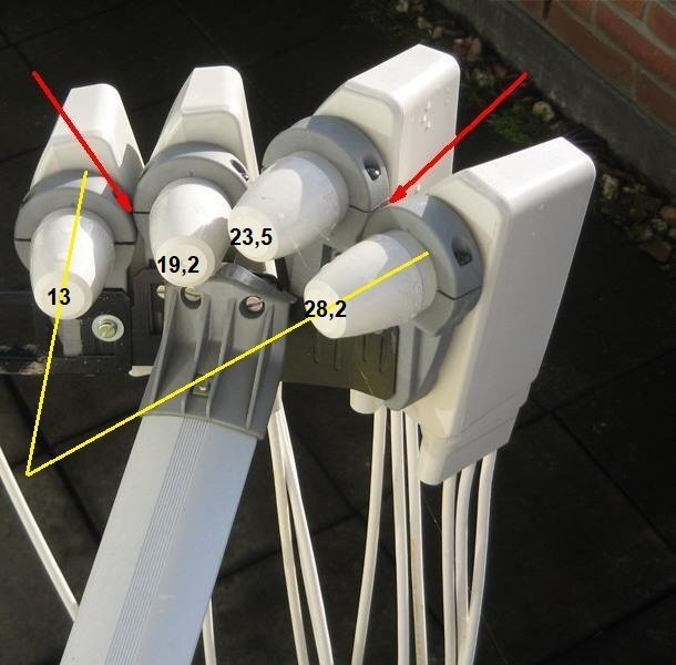

Ik denk dus dat jij deze beugel hebt waarvan de linkse lnb (Hotbird 13) met houder niet gemonteerd is.
Zou kunnen kloppen.  Ik weet van de monteur dat eventueel hotbird er ook nog op zou kunnen. Maar geen idee wat ik daarmee zou moeten qua zenderaanbod.

Wat ik wil aangeven is dat met deze beugel de lnb van de 28,2e heel erg loenst, d.w.z. naast de schotel kijkt en daardoor minder signaal ontvangt. Gebruik je een G3C-beugel dan heb je dat niet en krijg je beter signaal op de Astra 28,2.
Dank je. Ik zal dit eens overlegen met monteur hier ooit geweest is.
