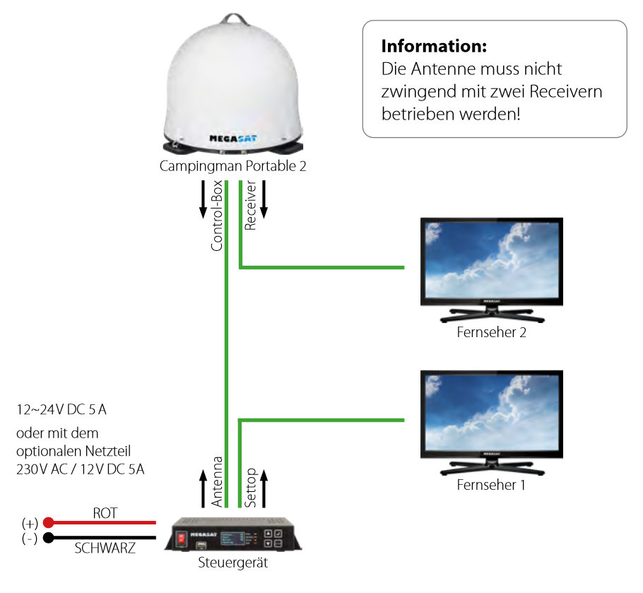

Tom-17 Geplaatst: 21 juni 2022 Geplaatst: 21 juni 2022 heb een megasat die blijft draaien ik denk aan verkeerde aansluiting.op de antenne zijn twee f aansluitingen met name cotrol box en de andere receiver.op de cotrole box heb ik ook twee f aansluitingen maar daar staat niets bij geschreven.of zou het een soft probleem kunnen zijn. type op box megasat pouwered by wiworld,campingman portable twin auto skew,model:wsta-sm200p groetjes T

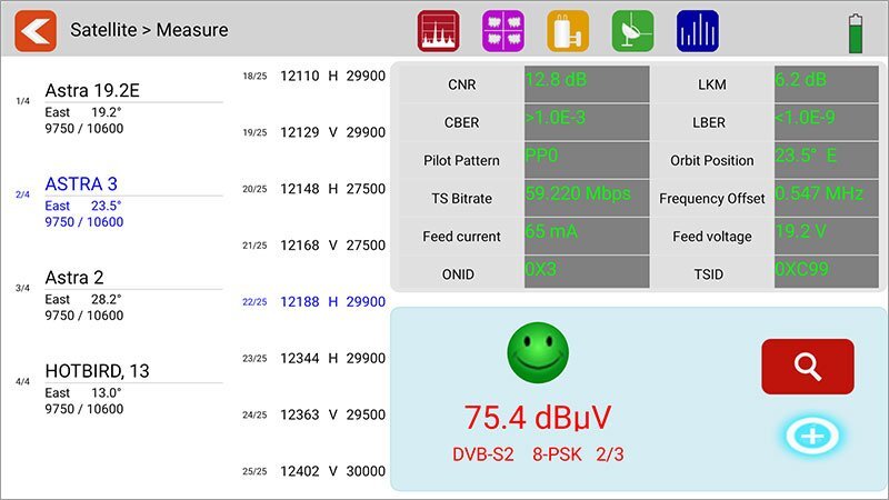

Old Satterhand Geplaatst: 28 juni 2022 Geplaatst: 28 juni 2022 (aangepast) Ik heb dat eens gemeten en het komt nog wat gunstiger uit, het verschil tussen QPSK 3/4 en 8PSK 2/3. Deze 2 transponders zitten bijna op dezelfde frequentie. LKM = Link Margin (regenreserve) 28 juni 2022 aangepast door Old Satterhand edit, cursief
Sprietje Geplaatst: 28 juni 2022 Geplaatst: 28 juni 2022 Op 27-6-2022 om 12:46, Old Satterhand zei: Beste Cees, Het verschil tussen de oude parameters en de nieuwe is 3 dB minder regen reserve. Vroeger (11 jaar geleden) zond Canal Digitaal op de Astra 23,5 uit met QPSK fec 5/6, niet met fec 3/4. Het verschil tussen QPSK, fec 5/6 en 8PSK, fec 2/3 is 1,4dB
Old Satterhand Geplaatst: 28 juni 2022 Geplaatst: 28 juni 2022 5 uren geleden, Sprietje zei: Het verschil tussen QPSK, fec 5/6 en 8PSK, fec 2/3 is 1,4dB Mooi, dan blijft er nog maar theoretisch zo'n 1,5 dB verschil over. Dat is echt niet genoeg om het probleem van de TS te verklaren. Ik zal morgen eens een nieuwe meting doen, om het aan de praktijk te toetsen. Bedankt voor je melding. Toch wel handig die database van je.😀
