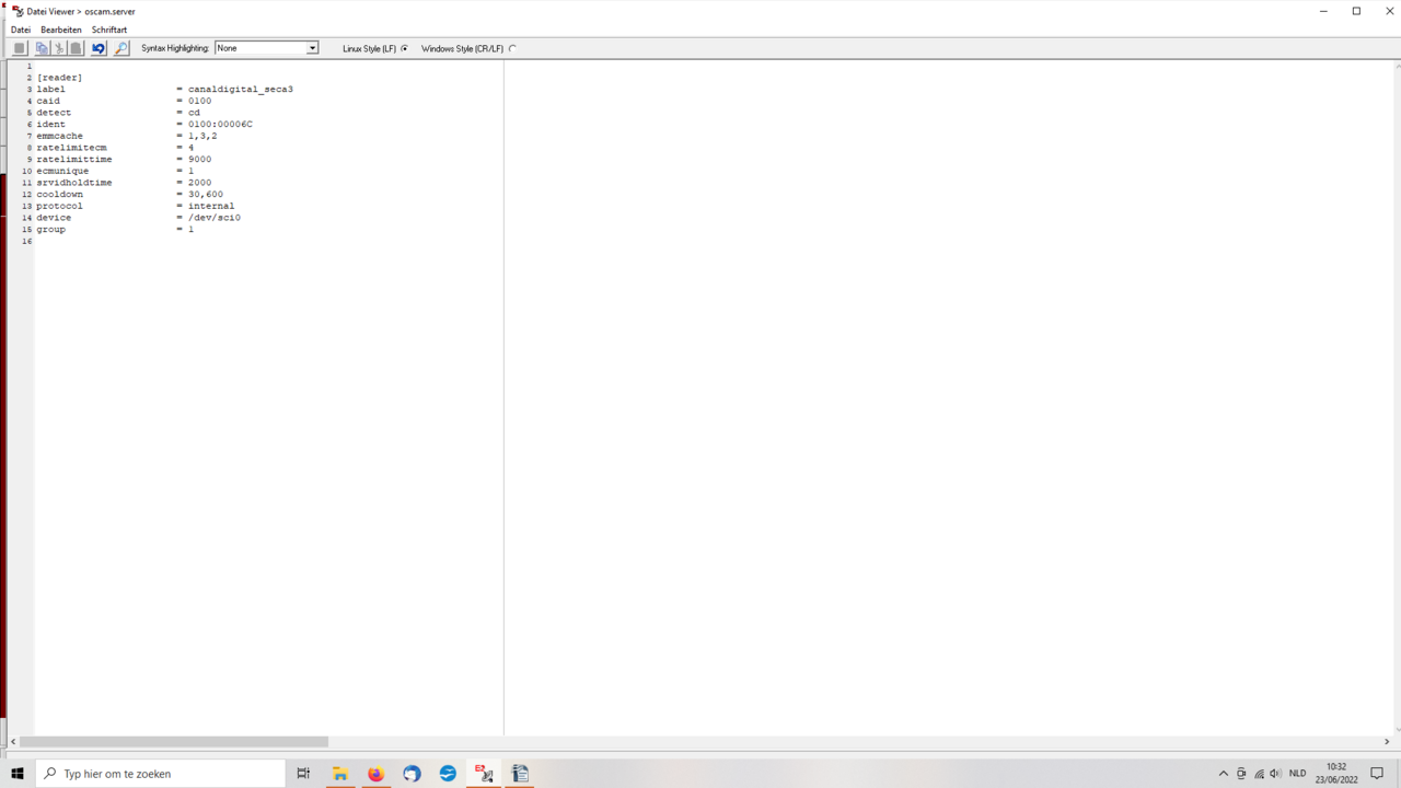

Mimisiku Geplaatst: 23 juli 2022 Geplaatst: 23 juli 2022 Er is normaliter maar 1 OScam actief (alhoewel je meerdere zou kunnen draaien). TVV heeft 00006C als providerID en CDS heeft 00006A… Dus een CDS ‘oscam.server’ moet je aanpassen van A naar C…. Anders heb je simpelweg geen beeld… Afscheid….. Nog een paar maandjes te gaan…

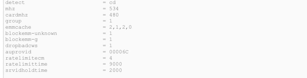

Codx Geplaatst: 25 juli 2022 Geplaatst: 25 juli 2022 (aangepast) Wat is FCC, want die term zegt me zo niks.. maar als je standaard 3 zenders opvraagt waarvan er eentje terug is gezet naar 2 loop je inderdaad wel risico dat het een keer op zwart gaat. Overigens die hoge tijden komen door de hoeveelheid global emm's vermoed ik zo. Waarschijnlijk staat de EMM cache verkeerd ingesteld. emmcache = 1,1,2,0 is de beste instelling. (1= cache on, 1 = 1x schrijven, 2 = loggen als aangevinkt, 0 = geen STB emm) En eigenlijk heb je die globals helemaal niet nodig. Misschien 1x in de zoveel jaar... Ik heb nog kaarten die op I4A draaien en werken uitstekend. Dus als je globals wil uitzetten doe je dat als volgt: blockemm-g = 1 Wel zorgen dat je andere emm's niet blokkeert. Anders gaat de kaart een keer uitvallen. Verder zou ik cooldown functionaliteit er uit halen want dan ga je oscam juist aanvragen laten beperken en dus beeld zwart creeren terwijl dat helemaal niet nodig is. 25 juli 2022 aangepast door Codx SCHOTEL: 1,2 Mtr 50E-55W / 60cm Astra 19/23 / Airspy R2 SDR 24-1800 Mhz RECEIVERS: Dreambox 920 UHD/DM8000/800SE / VU+ Ultimo 4K Sat & Kabel & T2 / Rpi2 ADS-B FlightFeeder IPTV: KPN Glas (AoN) 1 Gbit & IPTV KPN plus+ TV box / Android 4K IPTV box / Kodi & Plex / 100+ TB Storage
