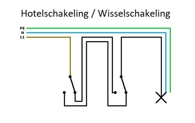

joker55 Geplaatst: 30 juni 2022 Auteur Geplaatst: 30 juni 2022 dat is toch een hotel- , of wisselschakelaar? zowel onder aan de trap, en bovenaan de trap kun je het overlooplicht aan en uit schakelen. ook het voorzolder lamp is aangesloten via een hotelschakelaar..... eentje onder de zoldertrap, en eentje boven de zoldertrap. dus: HUMAX iCord is vervangen door de VU+ 4k SOLO,

Con Geplaatst: 30 juni 2022 Geplaatst: 30 juni 2022 (aangepast) 5 uren geleden, joker55 zei: dat is toch een hotel- , of wisselschakelaar? zowel onder aan de trap, en bovenaan de trap kun je het overlooplicht aan en uit schakelen. ook het voorzolder lamp is aangesloten via een hotelschakelaar..... eentje onder de zoldertrap, en eentje boven de zoldertrap. dus: Bijna goed. De voeding (fase en nul) hiervan tbv de overlooplamp 1e komt van de begane grond en andersom, de voeding (fase en nul) tbv de ganglamp begane grond komt van de 1e verdieping. Moraal, als de spanning uitvalt op de 1e heb je altijd nog licht op de overloop en dit geldt dan ook voor de begane grond, als die uitvalt heb je nog licht in de gang. 30 juni 2022 aangepast door Con Groet, Con. Gloeiende, gloeiende, een beetje humor moet kunnen, anders ga je maar ergens anders heen.. Sinds november 2024 gelukkig weer glasvezel via KPN. Internet/PC: modem/router Fritzbox en TP-Link accesspoint, switch (8), switch (4) PC: Intel Nuc i7 met W11. Laptop Thinkpad met W11 met 24H2. Asus Gigabyte Home Assistant, 20 Shelly's en 2 ESP-tjes en Zigbee.
Moderator ceesv Geplaatst: 30 juni 2022 Moderator Geplaatst: 30 juni 2022 Bij een wisselschakeling zijn er 2 schakelaars waarmee je het licht kunt schakelen, meestal een op de begane grond en een op de verdieping. Bij een hotel schakeling zijn er mer als 2 schakelaars waarmee je het licht kunt schakelen, de eerste en laatste schakelaar zijn wissel schakelaars waaraan 3 draden bevestigd zijn , alle schakelaars daartussen zijn kruis schakelaars waaraan 4 schakeldraden bevestigd zijn. 9 uren geleden, joker55 zei: een huis gaan wonen uit 1962, met vrij oude (lees: originele) bedrading ( rood is nul, groen is fase etc) De vorige bewoners hebben wat uitgebreid, In principe mag je geen verschillende kleuren gebruiken bij uitbreiding of renovatie, hetgeen betekent dat je alleen bruin,blauw, geel/groen en zwart mag gebruiken. De rode en groene draden zou je dan moeten vervangen. (wanneer ik mij niet vergis) Gaat niet bestaat niet! 65" 4-K OLED, Vu+ Duo 4K SE BT, Vu+ Solo 4K, Rebox-8500, Rebox-8000, Wavefrontier T-90, Satlook Digital NIT, Megasat HD5 Combo Gebruik je een advertentie blocker? Maak dan een uitzondering voor onze website. Zonder advertentie (inkomsten) kan deze site niet voortbestaan.
