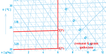

Con Geplaatst: 21 mei 2024 Geplaatst: 21 mei 2024 Ten eerste is de leefzone 1,8 meter, daar moeten wij als techneuten mee werken. Wandverwarming, wat nagenoeg alleen uit straling bestaat, doet voor de mens niets boven de 1,8 meter. Immers wordt een mens niet meer "aangestraald". Maar goed beschouwd is de leefruimte vaak veel lager omdat we meestal zitten. Ten tweede geeft vloerverwarming in de basis geen convectie. Sterker nog, (echte) convectoren beginnen pas te werken bij 35 a 40°C. De oppervlaktetemperatuur van vloerverwarming ligt grosso modo op (liefst) max 30°C. Een "actief" (lees koel- of warmte-) plafond komt eigenlijk alleen maar voor in de utiliteit, niet bij woningen. Verder komt een koelplafond niet verder dan top-koeling en nu ook weer vanwege de condensatie-grens. Ten derde geeft vloerverwarming een egale lage temperatuursgradiënt met als voordeel dat de RV hoger zal zijn, wel bij een gelijkblijvende x (absolute vochtigheid) zie fragment diagram. En uh... ik hoef echt niets uit te pluizen hoor... Groet, Con. Gloeiende, gloeiende, een beetje humor moet kunnen, anders ga je maar ergens anders heen.. Sinds november 2024 gelukkig weer glasvezel via KPN. Internet/PC: modem/router Fritzbox en TP-Link accesspoint, switch (8), switch (4) PC: Intel Nuc i7 met W11. Laptop Thinkpad met W11 met 24H2. Asus Gigabyte Home Assistant, 20 Shelly's en 2 ESP-tjes en Zigbee.

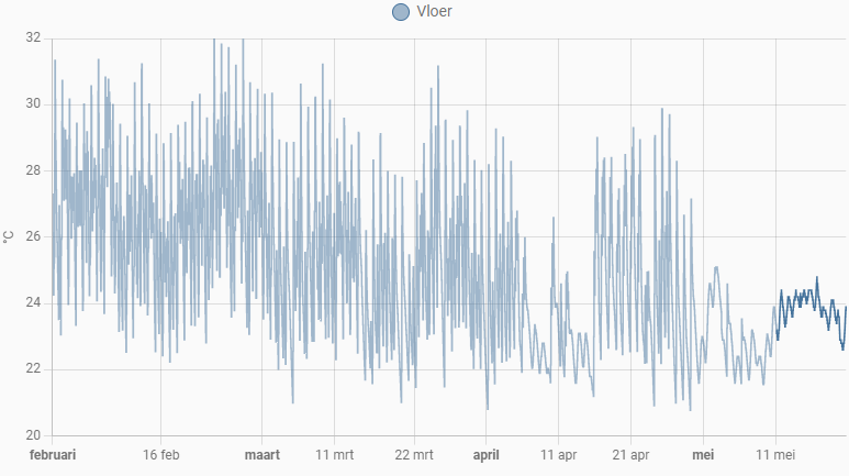

Con Geplaatst: 21 mei 2024 Geplaatst: 21 mei 2024 (aangepast) In de basis "geen convectie" is idd erg kort door de bocht. Hier in de grafiek zie je de temperaturen van mijn vloer starten in de koude periode van het jaar. De sensor ligt 1 cm onder het oppervlak zo dat de oppervlaktetemperatuur daarom ietsje lager zal liggen. De pieken zij uiteraard de opwarmfases. Je kunt zien dat de gemiddelde oppervlaktetemperatuur 27°C. De ruimtetemperatuur is ingesteld op 21,5°C. Dus weinig temperatuursverschil om convectie op te bouwen. 21 mei 2024 aangepast door Con Groet, Con. Gloeiende, gloeiende, een beetje humor moet kunnen, anders ga je maar ergens anders heen.. Sinds november 2024 gelukkig weer glasvezel via KPN. Internet/PC: modem/router Fritzbox en TP-Link accesspoint, switch (8), switch (4) PC: Intel Nuc i7 met W11. Laptop Thinkpad met W11 met 24H2. Asus Gigabyte Home Assistant, 20 Shelly's en 2 ESP-tjes en Zigbee.
