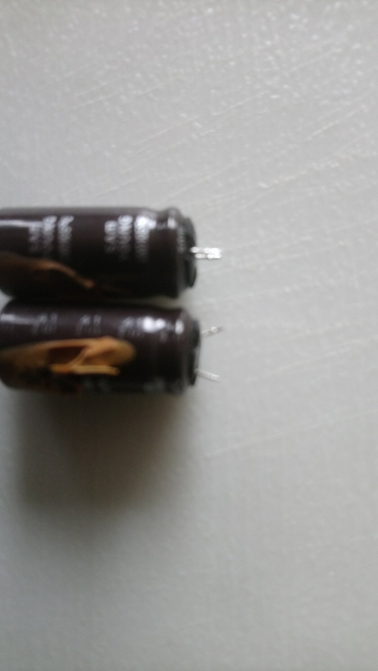

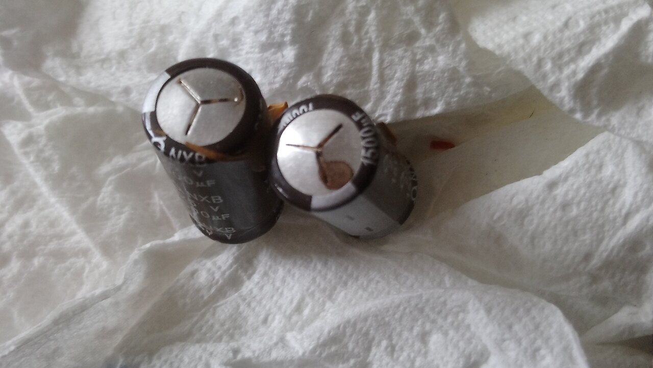

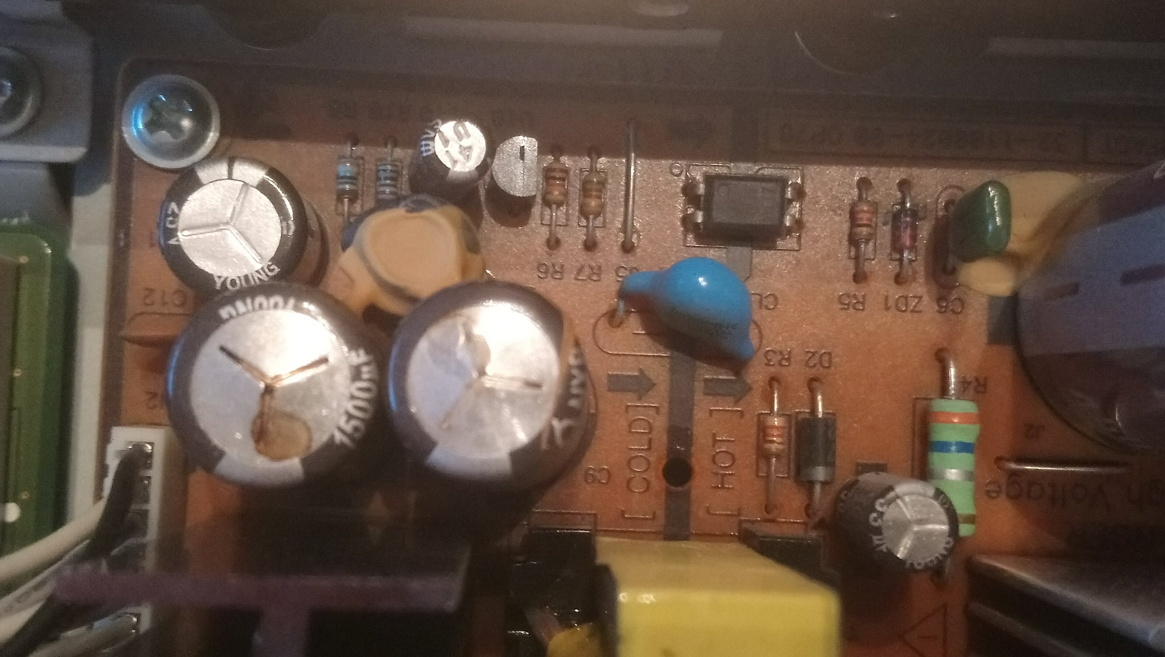

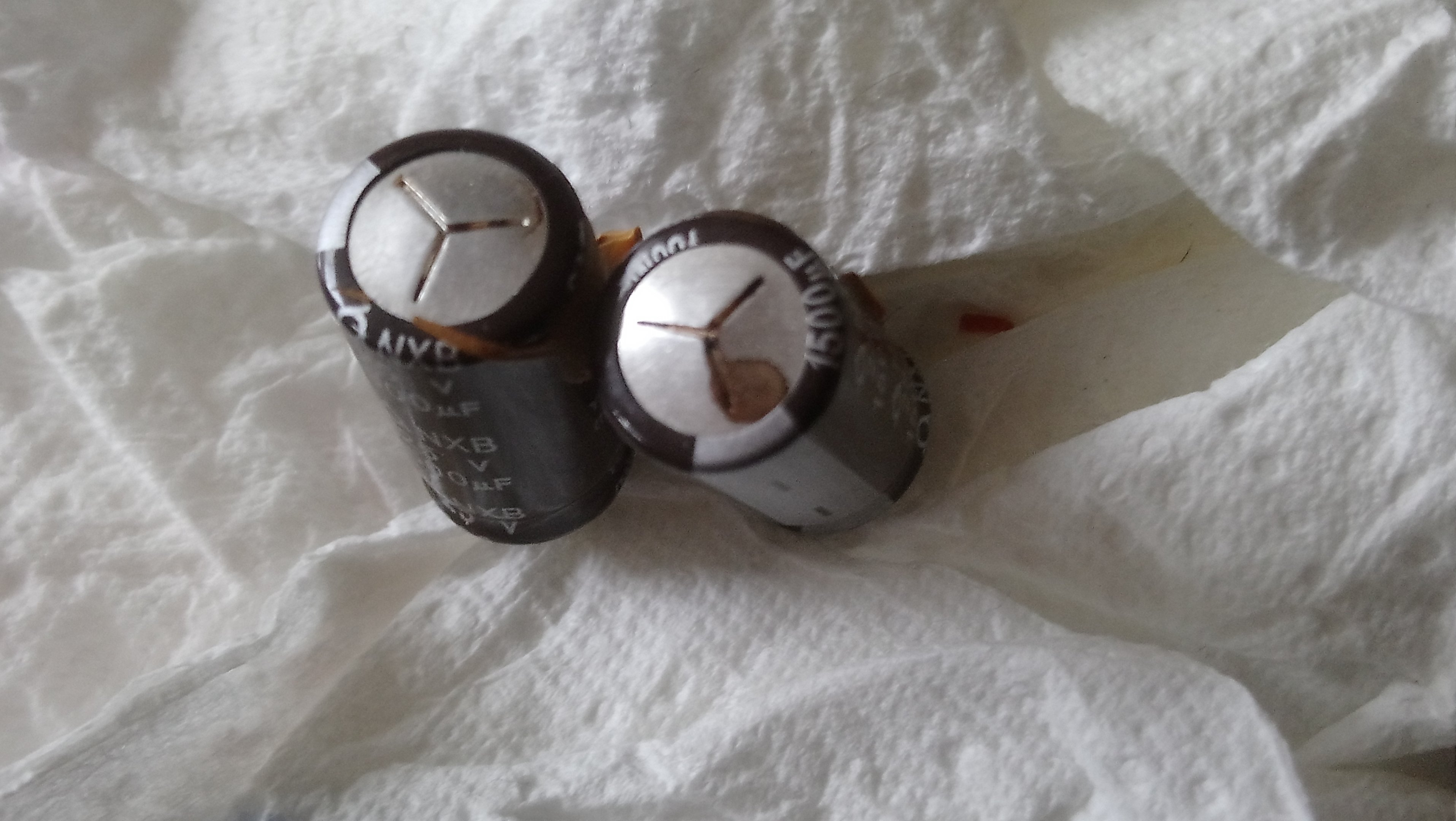

Ger59 Geplaatst: 25 oktober 2022 Auteur Geplaatst: 25 oktober 2022 Na het meten van deze beide elco's was er eentje 600uF en de ander was nog maar 500uF dus toch wel heel erg slecht. Heb er nu 2200uF 50V in zitten box was gelijk levend nadat er vanmorgen een witte snel knipperende led was nu alles weer zoals het moet zijn. Alle coax en LNB's had ik al afgelopen zomer vervangen en nu weer ff nagekeken of alles droog was en geen sluiting had (meten is weten) en ook de LNB direct aangesloten probleem bleef zich herhalen totdat er vanmorgen een witte snel knipperende led was en de box dood bleef. Dus ook de VUDUO2 kan problemen hebben met de voeding

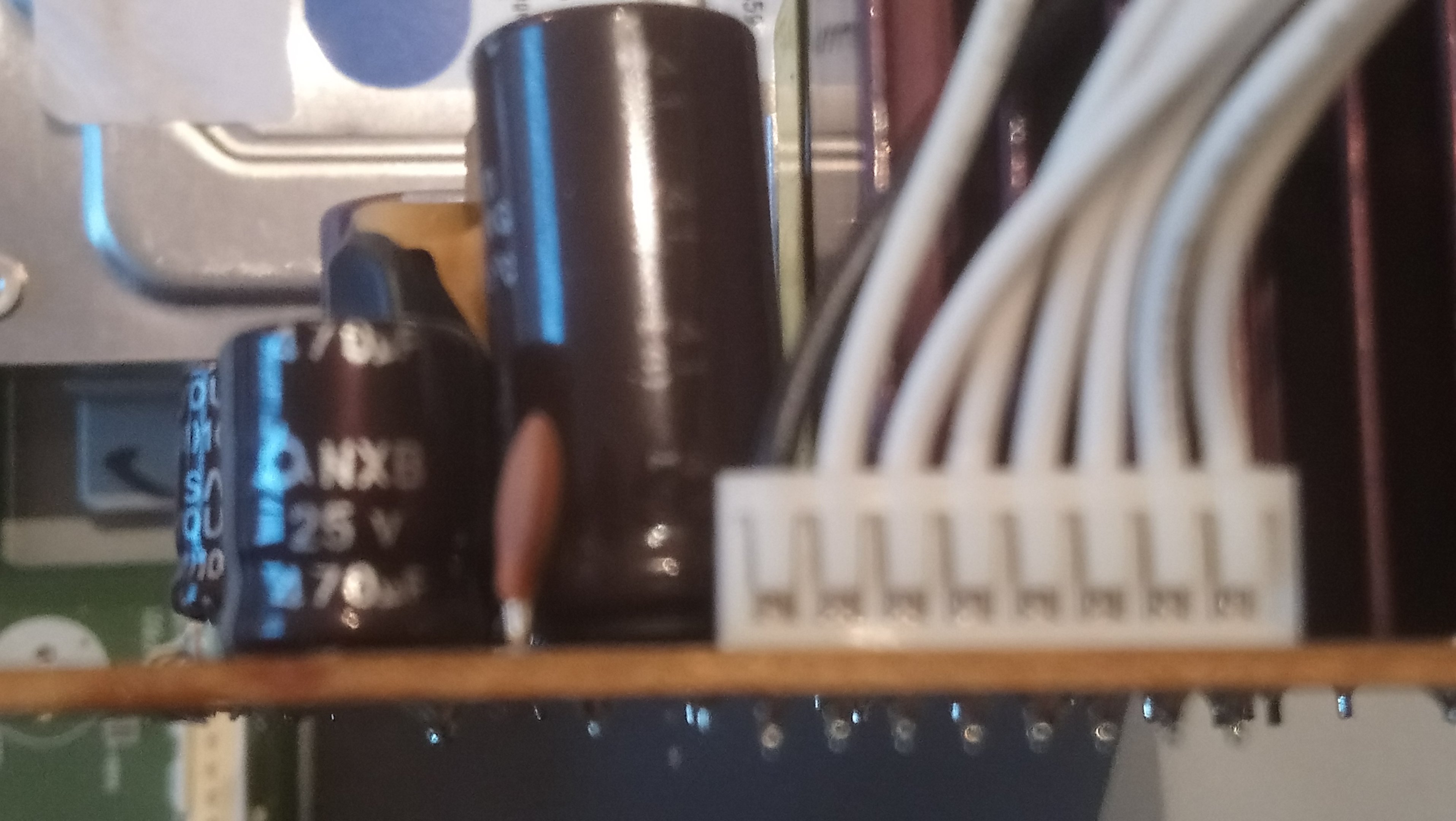

bellejt Geplaatst: 25 oktober 2022 Geplaatst: 25 oktober 2022 is een veel voorkomend probleem bij de duo 2.Heb ze hier ook vervangen door types met een hogere bedrijfsspanning.Kijk ook naar de kleinere rechts daarvan.Die wil ook nog wel eens defekt gaan. Groetjes,salutations,greetings. 1 x Gibertini 1,10 vast 3 sats + 1 x Triax 88 cm rotor + Triax fixed 5W Vu + Duo4K SE sat tuner 4 X DVB-S2X en 1 x turbo DVB-C + OpenVix + idem dual tuner and vu duo2 fallback tuner Octagon SF8008 4K Openvix (via ethernetconnectie/WIFI fallbacktuner)

Ger59 Geplaatst: 25 oktober 2022 Auteur Geplaatst: 25 oktober 2022 @Bellejt Heb deze vervangen voor 2200uF 50V en 105 graden en de rest van de elco's heb ik visueel gecontroleerd en die waren allen nog oke. @Tonskidutch ja heb die gelijk vervangen ,niet blijven klooien actie van €2,50 daar doe je niet moeilijk over ,en ja als ik als zendamateur nog niet kan solderen en meten dan zou ik mij heel erg diep moeten schamen. En de reciever draait weer als een zonnetje tot nu toe. Groeten Ger 73 de PE1SBD 1
Frans B Geplaatst: 25 oktober 2022 Geplaatst: 25 oktober 2022 Goed dat het weer werkt. Alleen wil ik wel vermelden dat een elco visueel goed kan zijn, maar wel degelijk stuk kan zijn! Alleen met visueel (bol staan en/of lekken) en doormeten dan is het zeker. gepensioneerd. En 25 jaar lid van sat4all.
