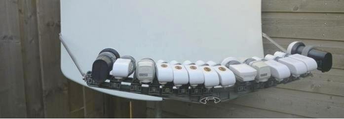

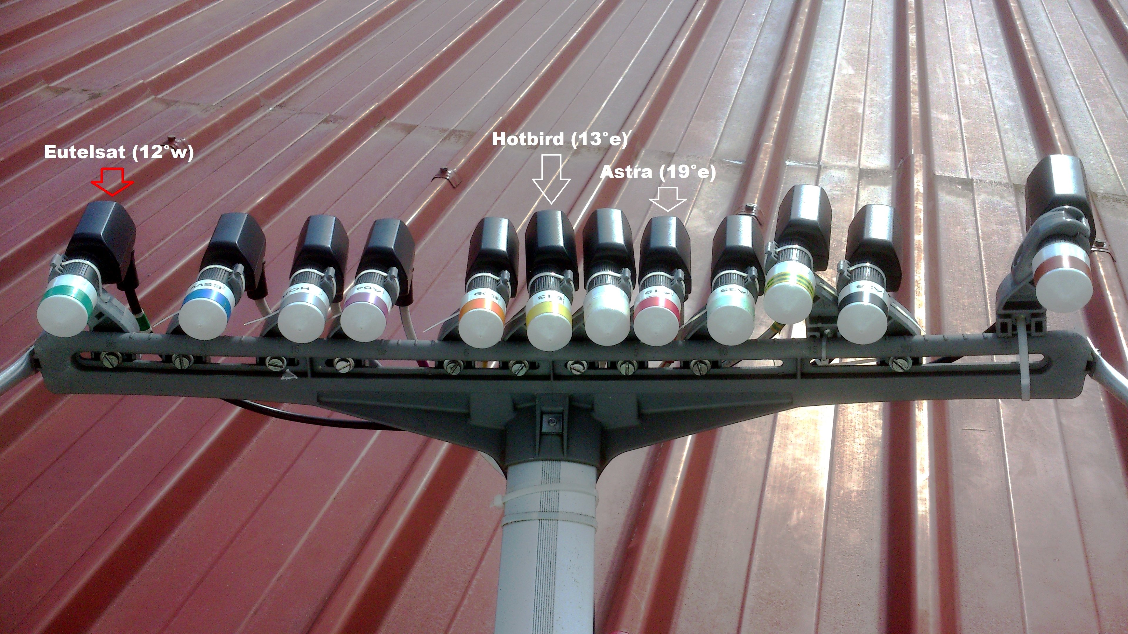

Sprietje Geplaatst: 18 december 2022 Geplaatst: 18 december 2022 (aangepast) 19 minuten geleden, RicardoBelli zei: Kan dat wel Sprietje? ik dacht dat je maar maximaal 8 lnb s kon plaatsen op een big bi schotel. Mvg Ricardo. Tja, dat de BigBisat calculator meer als 8 lnbs niet kan uitrekenen wil nog niet zeggen dat er niet meer lnb's op geplaatst kunnen worden. Ik kan meerdere lnb's gewoon uitrekenen en dat je ook gewoon 12 of 14 lnb's kunt plaatsen bewijzen de foto's wel. 18 december 2022 aangepast door Sprietje

RicardoBelli Geplaatst: 18 december 2022 Geplaatst: 18 december 2022 Maar op de eerste foto van sprietje gebruikt hij maar één complete beugel misschien had hij daarom korting ! Mvg Ricardo

Schotelspeller Geplaatst: 19 december 2022 Geplaatst: 19 december 2022 Op 18-12-2022 om 16:30, Sprietje zei: Tja, dat de BigBisat calculator meer als 8 lnbs niet kan uitrekenen wil nog niet zeggen dat er niet meer lnb's op geplaatst kunnen worden. Ik kan meerdere lnb's gewoon uitrekenen en dat je ook gewoon 12 of 14 lnb's kunt plaatsen bewijzen de foto's wel. heeeee die onderste foto komt mij zeer bekend voor
