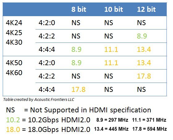

Old Satterhand Geplaatst: 3 maart 2023 Geplaatst: 3 maart 2023 14 uren geleden, usefullaliman zei: ...en heb de instelling op mijn Vu Duo 4K SE op YCbCr 444 10 bit staan... Je had je de moeite kunnen besparen. 4K50 YCbCr 444 10 bit wordt niet ondersteund bij deze HDMI versie. De box weet dat en zal daarom je instelling wijzigen naar de default 422 12 bit. Het is niet te zien bij de instellingen van de box, die worden niet gewijzigd, vandaar de verwarring. Maar je mist niets met deze instelling, de max op DVB-S is 420 10 bit.
Tonskidutch Geplaatst: 4 maart 2023 Geplaatst: 4 maart 2023 https://www.datavideo.com/us/article/412/what-are-8-bit-10-bit-12-bit-4-4-4-4-2-2-and-4-2-0 om het nog eens na te lezen Fat Freddy's Drop Bohannon
