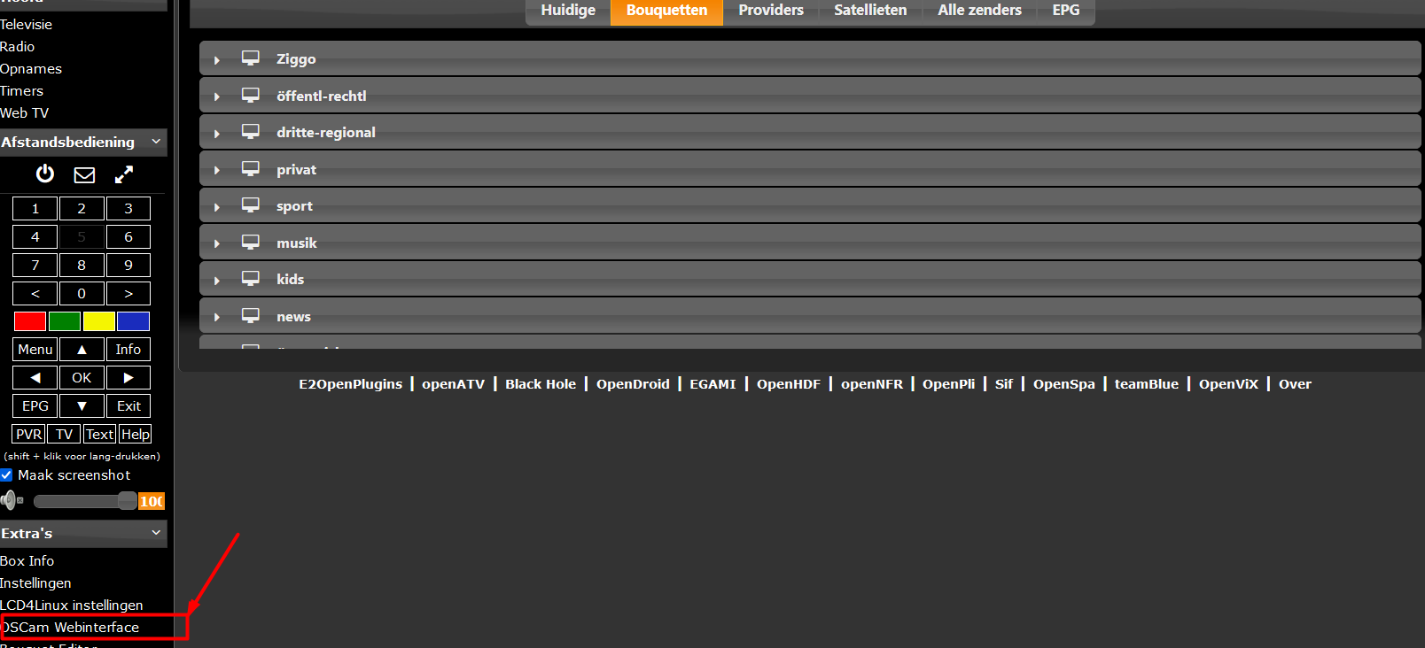

Tonskidutch Geplaatst: 2 april 2023 Geplaatst: 2 april 2023 kijk ik heb een verbeterde webinterface waar de oscam in is opgenomen daar kan ik alles tonen hoe oscam is ingesteld en ook desbetreffend van de "Files" gewoon een uitsnede knippen en die hier plaatsen met deze ipk enigma2-plugin-extensions-openwebif_1.5.2-git20221227-r3_vti.zip Fat Freddy's Drop Bohannon
