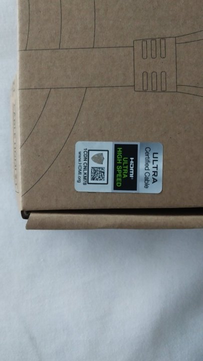

pirrewit Geplaatst: 29 mei 2023 Auteur Geplaatst: 29 mei 2023 Ik ben weer wat wijzer geworden.👍 Maar op geen enkele kabel staat een type aanduiding.Hoe kun je een type herkennen. Ben ik met de aankoop van een nieuwe HDMI 2.1 kabel altijd safe voor alle toepassingen dus ook voor mijn probleem VU -Digicorder? Dreambox 8000 Openpli 7.3 HDD 1,5 TB west. dig VU Ultimo Openpli 8.3 HDD 1.0 TB diseq astra 1 2 3 hotbird sirius thor
Tonskidutch Geplaatst: 29 mei 2023 Geplaatst: 29 mei 2023 Tijdje terug heb ik die ik ook als afbeelding plaatste 3 x gekocht. Blijkbaar was er een tijd dat je geen HDMI nummer identificatie mocht gebruiken maar dat is weer veranderd Ultra Certified Cable HDMI Ultra High Speed staat op het doosje Fat Freddy's Drop Bohannon
