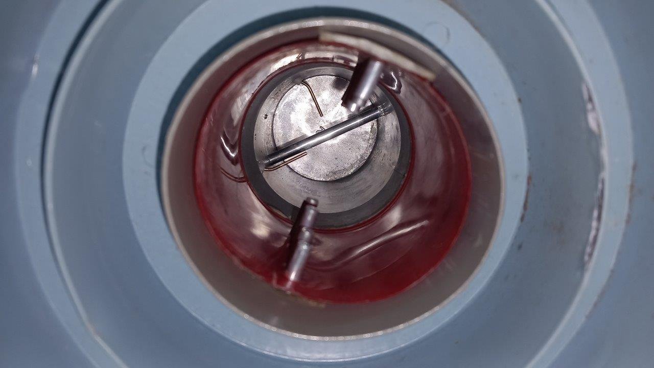

trust Geplaatst: 5 juni 2023 Geplaatst: 5 juni 2023 Op 31-5-2023 om 15:58, Drs. IJzerbout zei: Voor ontvangst van AM7 op 40° oost moet je toch ook aan andere dingen denken. De LNC op de foto van Sprietje funktioneert voor één pol. En wel LHCP óf RHCP (links of rechts circulaire polarisation) en niet beide. AM7 zendt beide pol´s uit. Wil je beide pol´s ontvangen moet er een draaibare dielectrische (teflon) plaat in de feed aangebracht worden. De dielectrische plaat zet de circulaire pol om van L/R naar H/V. Dit gaat ten kostte van de signalsterkte en daarvoor moet je toch een duidelijk grotere schotel inzetten. Ik kan het type nr van die lnb niet lezen maar het is hoogstwaarschijnlijk een 14 / 18 v schakelende H/V lnb waarbij meestal meteen zo’n dielectrische plaat word meegeleverd en daarmee ontvangst van zowel LHC als RHC mogelijk is Het verschil tussen theorie en praktijk is mijn uitdaging . Octagon SF8008 4K Edision Primo IP S2 Dr.HD F16 1.8 m ChannelMaster Offset in tuin 53º E - 45º W Jaeger SMR 1224 Usals met 5 Lnb wisselaar 2x Ka - Ku - C band Lin / Circ 1.2 m Echostar Offset aan schuur 53º E 34.5 W Twoteck Twinrotor met 3 Lnb wisselaar Ku - Ku low - Ka

Alex1970 Geplaatst: 9 juni 2023 Geplaatst: 9 juni 2023 Op 31-5-2023 om 21:09, Drs. IJzerbout zei: Dezelfde LNC vind je onder Single-C-Band lineair LNC. Het is een "gewone" C-band LNC voor H of V al naar gelang hoe die gedraaid wordt. Wat is dan een speciaal voor circulaire polarisatie gemaakte LNB? En wel één die nog betaalbaar is. Dreambox DM920: 2x Triple tuner (2x DVB-S2X multistream + DVB-C/T2) OpenPLi 9 Xtrend ET10000: 1x DVB-S2, 2x DVB-C/T2, IPTV OpenPLi 9 VU+ Duo / Dreambox DM800 / TBS 5925 Channel Master 180cm offset: 39.0°E-37.6°W, Channel Master 120cm offset: 23.5°E-8°W SAB 97 schotel 45.1°E-60°E, 80cm vast: 28.2°E/23.5°E/19.2°E/13°E | DVB-T/DAB: VHFIII/UHF combi-antenne op zolder.
Drs. IJzerbout Geplaatst: 10 juni 2023 Geplaatst: 10 juni 2023 (aangepast) Circulaire signalen treffen op de antenne van een LNC in alle vlakken. De antenne van een LNC "ziet" geen verschil tussen links of rechtsdraaiend. Daarom moet er altijd een dielectricum vóór de LNC geplaatst worden dat circulair naar lineair omzet. Zendt een satelliet uitsluitend links of uitsluitend rechts draaiend uit, heb je dat dielectricum niet nodig en kun je een gewone LNC nemen. De volgende LNC heeft 2 dielectricums onder een hoek van 45 graden ingebouwd in de feed vóór de LNC. Omschakeling gebeurd normaal met 14/18 volt. https://www.inverto.tv/lnb/64/twin-full-band-circular-40mm-lnb 10 juni 2023 aangepast door Drs. IJzerbout “On ne voit bien qu´avec le cœur. L´essentiel est invisible pour les yeux”.
Drs. IJzerbout Geplaatst: 10 juni 2023 Geplaatst: 10 juni 2023 1 uur geleden, Sprietje zei: Ja, maar deze lnb is niet voor de C-band. Het was als voorbeeld gedacht. Voor C-band kom je waarschijnlijk aan aan een t-orthomode niet onderuit. Ik ben daarmee minder vertrouwd. “On ne voit bien qu´avec le cœur. L´essentiel est invisible pour les yeux”.
trust Geplaatst: 10 juni 2023 Geplaatst: 10 juni 2023 5 uren geleden, Drs. IJzerbout zei: Circulaire signalen treffen op de antenne van een LNC in alle vlakken. De antenne van een LNC "ziet" geen verschil tussen links of rechtsdraaiend. Daarom moet er altijd een dielectricum vóór de LNC geplaatst worden dat circulair naar lineair omzet. Zendt een satelliet uitsluitend links of uitsluitend rechts draaiend uit, heb je dat dielectricum niet nodig en kun je een gewone LNC nemen. De volgende LNC heeft 2 dielectricums onder een hoek van 45 graden ingebouwd in de feed vóór de LNC. Omschakeling gebeurd normaal met 14/18 volt. https://www.inverto.tv/lnb/64/twin-full-band-circular-40mm-lnb Ik denk dat je het begrip dielectricum en probe (antennes) door elkaar haalt . een dielectricum kun je niet schakelen dat is een vast stuk teflon o.i.d. Het verschil tussen theorie en praktijk is mijn uitdaging . Octagon SF8008 4K Edision Primo IP S2 Dr.HD F16 1.8 m ChannelMaster Offset in tuin 53º E - 45º W Jaeger SMR 1224 Usals met 5 Lnb wisselaar 2x Ka - Ku - C band Lin / Circ 1.2 m Echostar Offset aan schuur 53º E 34.5 W Twoteck Twinrotor met 3 Lnb wisselaar Ku - Ku low - Ka
Drs. IJzerbout Geplaatst: 10 juni 2023 Geplaatst: 10 juni 2023 Het maakt niet uit of je het dielectricum draait of de antenne. “On ne voit bien qu´avec le cœur. L´essentiel est invisible pour les yeux”.
cookie monster Geplaatst: 14 juni 2023 Geplaatst: 14 juni 2023 (aangepast) Hier net 40°Oost met de rapte getest , rien de knots met 78cm !! Ik geef niet op !! C-band LNB gefixed , dezelfde type LNB als de foto hier eerder getoond !! 14 juni 2023 aangepast door cookie monster 1 C o o kie M o nster C U L'8'R WEIRDOGAToRS I was born once , as an invasion of the bodysnatchers , but the doctor did get a brain-attack !! my name: breedbandwurger 1967 casa CM: FTA DVB-S & FTA DVB-S2
