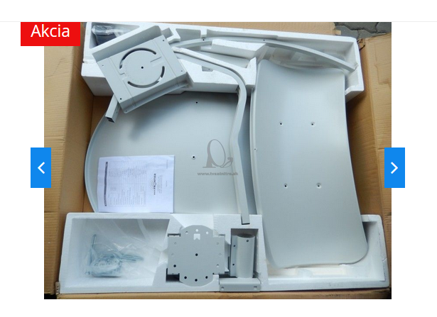

Tonskidutch Geplaatst: 29 juni 2023 Geplaatst: 29 juni 2023 Mijn eerste Schotel kwam uit de Schwarzwald naar Amsterdam, prima verpakt in dik pak piepschuim. Fat Freddy's Drop Bohannon
Sprietje Geplaatst: 29 juni 2023 Geplaatst: 29 juni 2023 De meeste webshops versturen geen schotels groter van 85cm wegens groot risico op transportschade.
Tonskidutch Geplaatst: 29 juni 2023 Geplaatst: 29 juni 2023 Heb je al eens een T90 uitgepakt? Of een CAS120? paarden zijn van zelf al schuwe dieren, daar hoef je niets aan bij te dragen 😜 Fat Freddy's Drop Bohannon
Sprietje Geplaatst: 29 juni 2023 Geplaatst: 29 juni 2023 Ja, er zijn wel merken die goed verpakt zijn maar van het merk "Label" heb ik nog nooit gehoord. En de transportschade die meestal optreed bij grote schotels is niet zichtbare beschadigingen zoals deukjes enz. maar onzichtbare schade zoals een getorste schotel.
Sprietje Geplaatst: 29 juni 2023 Geplaatst: 29 juni 2023 De doos van de T-90 die je laat zien is wel 25cm dik. Die laat zich niet torsen maar een kartonnen doos van een normale schotel is meestal maar 10cm dik en die is wel makkelijk te torsen.
