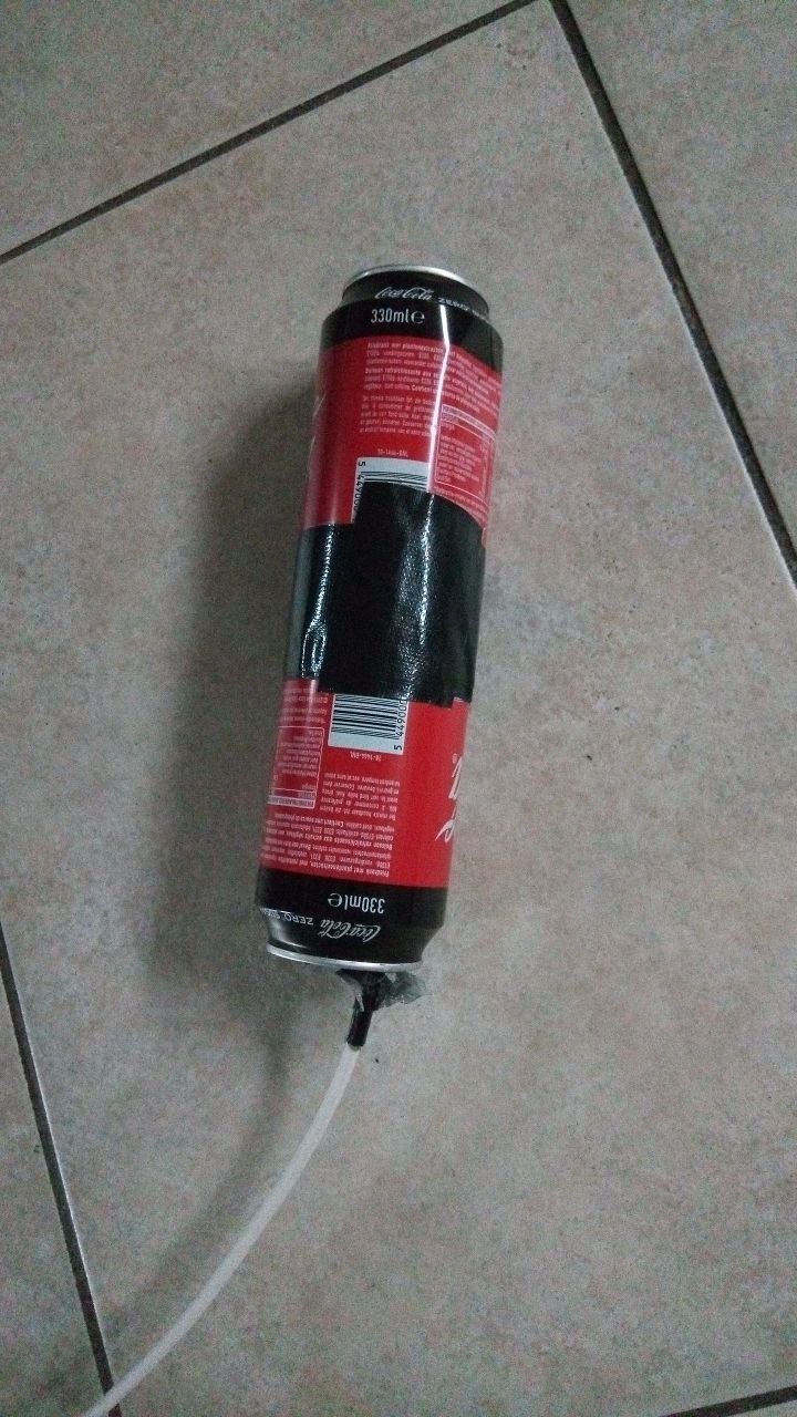

Sprietje Geplaatst: 31 juli 2023 Geplaatst: 31 juli 2023 Op 29-7-2023 om 20:59, Skinkie zei: Ik heb een passieve antenne (blikjesantenne) en een actieve omnidirectionele antenne. Dat zijn beiden natuurlijk geen yagi met LTE filter dat wordt geadviseerd, maar ik begrijp het volgende niet: Hoe kan het dat alle NTS frequenties knoeihard in Schouwen-Duiveland binnen komen op beide antennes, maar RTS totaal niet. Kan iemand uitleggen waarom 474MHz niet goed propageert? Staan er bewust zenders zachter, of staat NTS harder, omdat KPN anders problemen krijgt met betalende klanten? Ik zou juist verwachten dat kanaal 21 (de laagste in de band) juist beter zou werken. Plaats eens een foto van beide antennes.
Skinkie Geplaatst: 31 juli 2023 Auteur Geplaatst: 31 juli 2023 Steun elkaar, Kopieer Nederlands Waar!
Skinkie Geplaatst: 31 juli 2023 Auteur Geplaatst: 31 juli 2023 Nu ik die foto toch even moest maken van mijn cantenna, heb ik hem in Limburg weer aan dezelfde tv gehangen en opgehangen in plaats van op de bank gelegd 😇 Ontvangt 34x TV, 29x Radio, geen data. (Data had ik in Zeeland op de andere TV dan weer wel wel) Samsung TV / RTS Frequentie 570000 kHz Bandbreete 8 MHz Antenne DVB-T2 Service-ID 02f8 Multiplex 10400 (TSID 0906, ONID 2210) Netwerk Digitenne (ID 2210) Bitfoutfrequentie (E-6) wisselt tussen 0 en 9 BER Signaalstekte 42-50% Kwaliteit signaal 100% Kanaal-id 33 En gezien ik nu toch de nerd aan het uithangen ben. Samsung TV / NTS-1 (dat is in Limburg kanaal 21) Frequentie 474000 kHz Bandbreete 8 MHz Antenne DVB-T2 Service-ID 006e Multiplex 10400 (TSID 0907, ONID 2210) Netwerk Digitenne (ID 2210) Bitfoutfrequentie (E-6) 0 BER Signaalstekte 70% Kwaliteit signaal 100% Kanaal-id 21 Steun elkaar, Kopieer Nederlands Waar!
