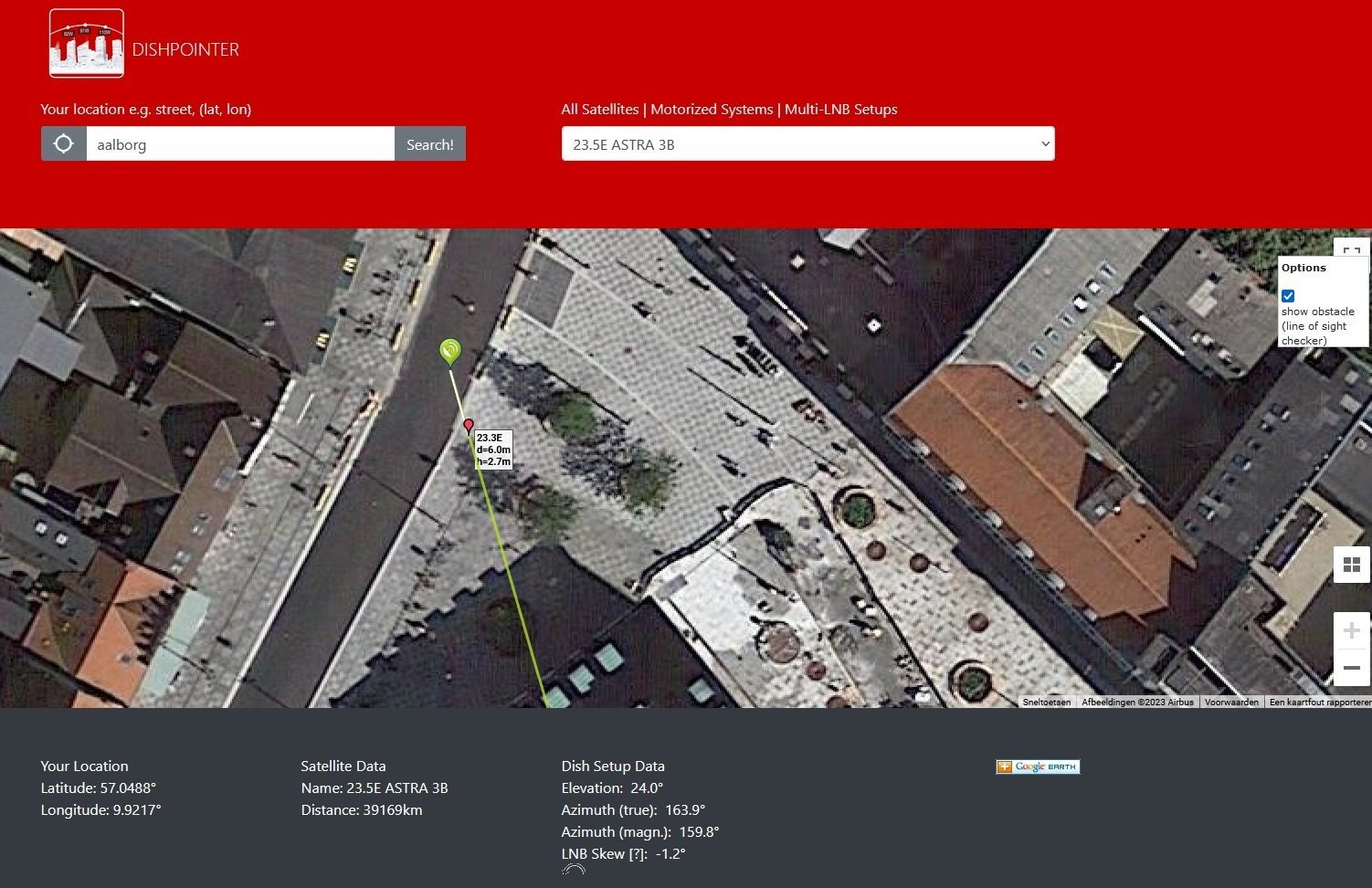

Sprietje Geplaatst: 7 september 2023 Geplaatst: 7 september 2023 (aangepast) 13 minuten geleden, Sprietje zei: In Aalborg is de elevatie van de Astra 23,5 oost 24 graden. Op 6 meter afstand komt het signaal van 2,7 meter hoger (tangens 24° = 0,445). Als de onderzijde van de schotel 1 meter hoog staat, mag de schutting dus 3,7 meter hoog zijn. De offset van een maximum-schotel is 18 graden. Bij een elevatie van 24 graden zal de schotel dus 6 graden achterover staan. Maar dat de schotel bijna verticaal staat doet niets ter zake. Het is immers een offsetschotel waar de signalen schuin van boven opvallen. 7 september 2023 aangepast door Sprietje

Sprietje Geplaatst: 7 september 2023 Geplaatst: 7 september 2023 Als je niet zo veel verstand hebt van Sinus, Cosinus, Tangens en Cotangens, kun je ook gewoon de site Dispointer.com gebruiken. Toets de plek in waar je schotel staat, kies de satelliet, klik aan rechts bovenaan: show obstacle (line of sight checker) en sleep het rode ballonnetje naar 6 meter waar je schotel staat. Dan zie je dat het signaal van 2,7 meter hoger komt. Ook zie je dat het signaal van 24 graden schuin omhoog komt.
Zitzak Geplaatst: 7 september 2023 Auteur Geplaatst: 7 september 2023 Had een foutje van een meter gemaakt Sprietje, de bewuste Schutting is geen 2.7 meter, maar 1.7meter. Dus geen probleem . Maar ga je tip toch even uitproberen puur uit nieuwsgierigheid. Bedankt top

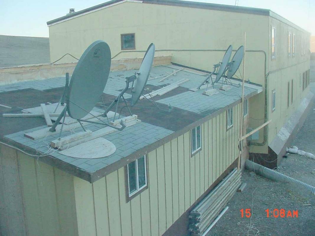

Alex1970 Geplaatst: 11 februari 2024 Geplaatst: 11 februari 2024 Op 7-9-2023 om 16:43, Zitzak zei: obstakels. Wie kan mij vertellen of ik hinder van de schutting van de buren ondervindt bij het instellen van mijn maximum e85 schotel. Omdat de elevatie hoek in noord Denemarken ongeveer tussen 24/25 graden moet zijn staat de schotel ongeveer verticaal rechtop . Dus niet een beetje schuin naar de hemel zoals in Nederland. De hoogte onderkant Schotel is een meter tien. De schutting staat circa 6 meter van de schotel. Kan de schotel bijna niet hoger zetten ivbm met privacy van de buren. Omdat de schotels in Nederland iets schuin naar boven kijken zal het daar denk ik geen problemen opleveren. Maar vraag me af of ik er hier met de opgegeven afstanden hinder van ondervindt. Bvd Misschien je eens verdiepen in hoe een offsetschotel werkt. Ook al lijkt-ie horizontaal gericht te staan, toch is zijn zichthoek schoon omhoog. Inderdaad hoe noordelijker hoe lager de kijkhoek. Op Spitsbergen lijken de schotels tegen de grond aan te kijken. Dreambox DM920: 2x Triple tuner (2x DVB-S2X multistream + DVB-C/T2) OpenPLi 9 Xtrend ET10000: 1x DVB-S2, 2x DVB-C/T2, IPTV OpenPLi 9 VU+ Duo / Dreambox DM800 / TBS 5925 Channel Master 180cm offset: 39.0°E-37.6°W, Channel Master 120cm offset: 23.5°E-8°W SAB 97 schotel 45.1°E-60°E, 80cm vast: 28.2°E/23.5°E/19.2°E/13°E | DVB-T/DAB: VHFIII/UHF combi-antenne op zolder.

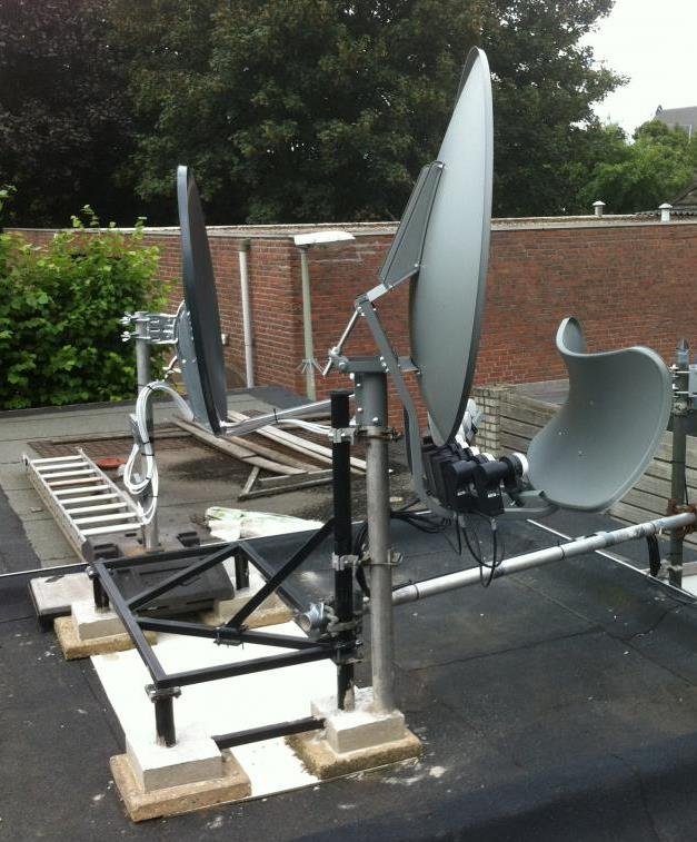

Sprietje Geplaatst: 12 februari 2024 Geplaatst: 12 februari 2024 Hier een foto van schotels in het Noordpool gebied die flink ver naar voren staan. Maar let op. Hoewel de gemiddelde en meest voorkomende offsethoek van consumentenschotels 26 graden is, zijn er toch flinke uitzonderingen. Zo heeft de Maximum E-85 slechts een offset van 17,94° terwijl de Wavefrontier een offset heeft van 38°, een verschil van maar liefst 20 graden. Zie ook de bijlage van een Triax met een offsethoek van 26 graden en een Wavefrontier van 38 graden
