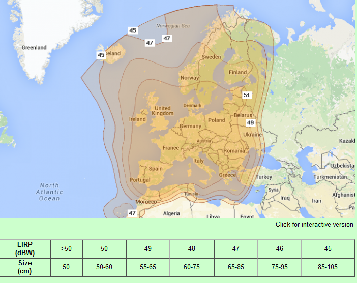

Mojo Geplaatst: 27 september 2023 Geplaatst: 27 september 2023 (aangepast) waar is dat als je blokken krijgt? De ontvangststerkte is in Europa vrijwel overal gelijk. 27 september 2023 aangepast door Mojo You know when you've been shagged. I like receivers who give me pleasure.
