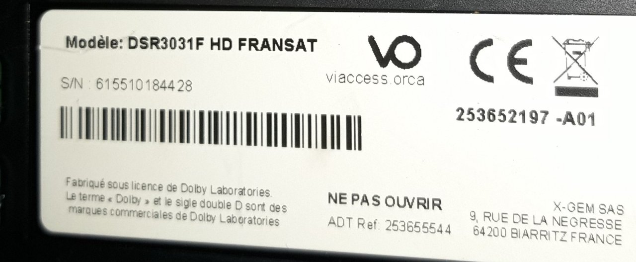

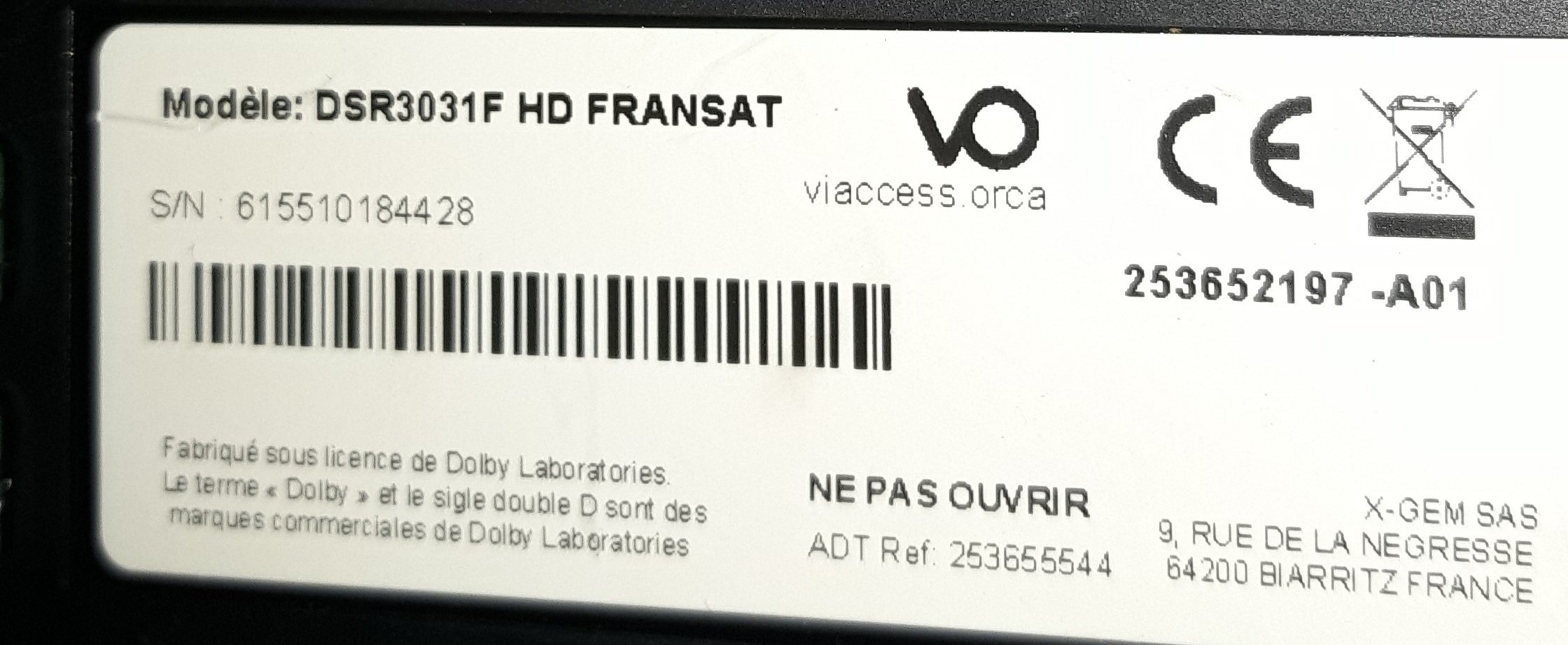

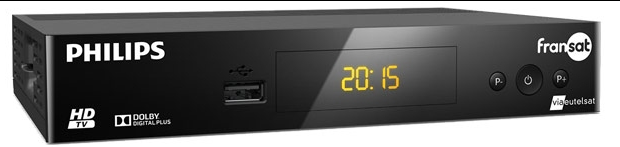

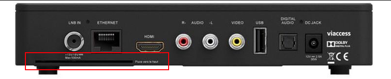

Alex1970 Geplaatst: 28 september 2023 Geplaatst: 28 september 2023 (aangepast) 3 uren geleden, ceesv zei: Ik kan mij niet herinneren dat Fransat op hotbird zit. Volgens mij was dat TNT. Ook niet. TNTSAT zit op 19.2E (gecodeerd) Fransat zit op 5W (gecodeerd) en het BIS-TV pakket (gecodeerd). De aanvoer voor de TNT DVB-T zenders zit ook op 5W, ongecodeerd (op de Canal+ kanalen na), maar je hebt een ontvanger nodig geschikt voor Multistream. Op Hotbird zit het BIS-TV pakket (gecodeerd). Gratis Franse zenders is en was er niet op Hotbird (op een paar kanalen na: ARTE en BFM). Ik kan me niet herinneren dat mijn Fransat kaart werkte op de basiszenders op Hotbird, dat was me zeker wel opgevallen. BIS-TV heeft weliswaar ook de basiszenders in zijn pakketten, maar die zijn gericht op pluspakketten Panorama of Ultimum, resp. €7,99 en €13,99 per maand. Zit er geen smartcard in de ontvanger? Vaak achter een klepje, misschien aan de achterkant? Verder zal er ergens nog een typenummer (onderkant?) staan. Bijvoorbeeld de DSR3031F? Zo te zien zit daar de smartcard aan de linker zijkant. of de DSR3331F? Daar zit de smartcard aan de achterkant: Kan je nog wel andere ongecodeerde zenders ontvangen? Zo ja, welke? Kan je bijvoorbeeld ARTE (op kanaal 7) nog zien? Of heb je KTO op kanaal 52 en Vosges op kanaal 106? Of zenders van andere landen? Iets meer info graag. Het zou m.i. zomaar kunnen zijn dat je toch een Fransat kaart hebt, maar dat die omgeruild had moeten worden (à €15). Echter heb je daar nu wel een Frans adres voor nodig. 28 september 2023 aangepast door Alex1970 Dreambox DM920: 2x Triple tuner (2x DVB-S2X multistream + DVB-C/T2) OpenPLi 9 Xtrend ET10000: 1x DVB-S2, 2x DVB-C/T2, IPTV OpenPLi 9 VU+ Duo / Dreambox DM800 / TBS 5925 Channel Master 180cm offset: 39.0°E-37.6°W, Channel Master 120cm offset: 23.5°E-8°W SAB 97 schotel 45.1°E-60°E, 80cm vast: 28.2°E/23.5°E/19.2°E/13°E | DVB-T/DAB: VHFIII/UHF combi-antenne op zolder.
Wijn Geplaatst: 29 september 2023 Auteur Geplaatst: 29 september 2023 Bedankt voor uw reacties. Wel vreemd, want vanochtend deed ie het weer plotseling. Er zit inderdaad een kaartje is. Er staat op dat ie 4 jaar geldig is. Foto van merk en model bijgaand
