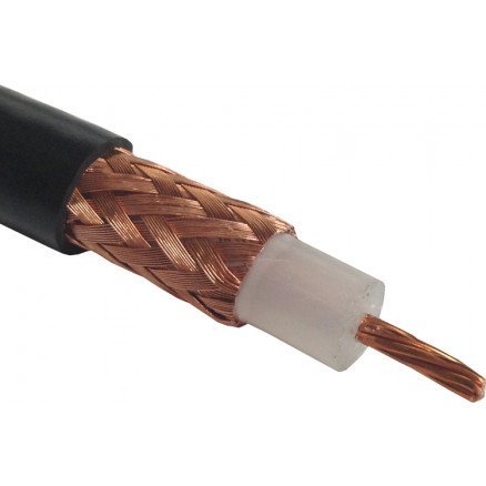

Sprietje Geplaatst: 19 oktober 2023 Geplaatst: 19 oktober 2023 (aangepast) Maak eens een foto van de verlenging? Was de originele kabel niet voorzien van een flexibele middenader die bestaat uit meerdere dunne draadjes? 19 oktober 2023 aangepast door Sprietje

Kleermaker1 Geplaatst: 19 oktober 2023 Auteur Geplaatst: 19 oktober 2023 Ik heb kortsluiting gemaakt met coaxkabel, buitendraadjes in contact gekomen met koperen binnendraad
