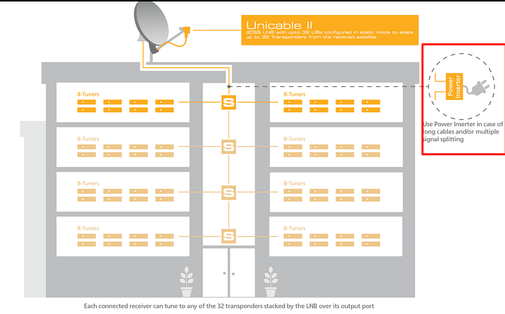

Tonskidutch Geplaatst: 7 november 2023 Geplaatst: 7 november 2023 zit in die hospitalliteis Philips een DVB-S2 tuner dan zoek je voor Astra 19,2 FTA dit https://www.inverto.tv/what-is-unicable-2 tot 32 tuners Fat Freddy's Drop Bohannon
